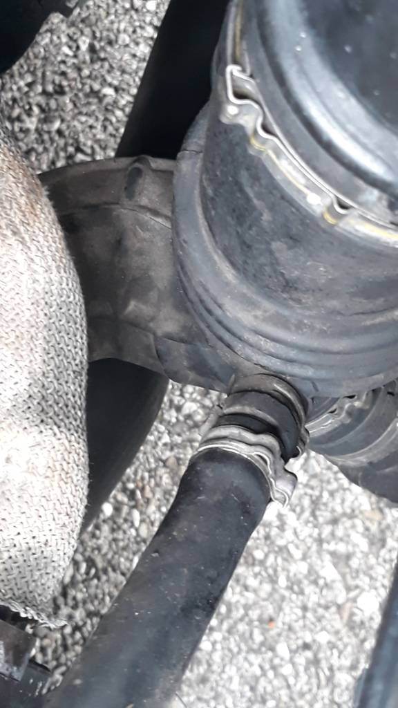

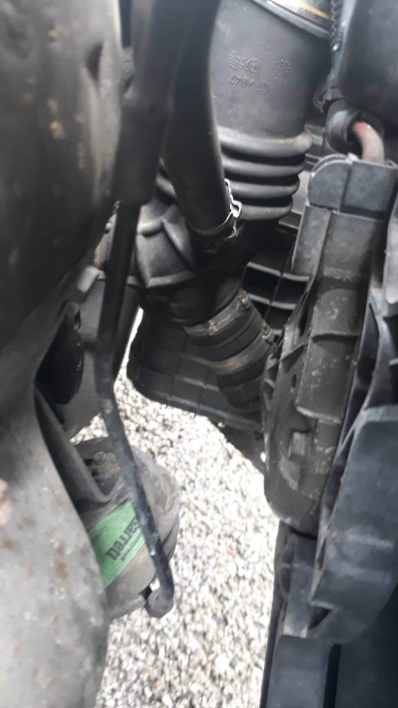

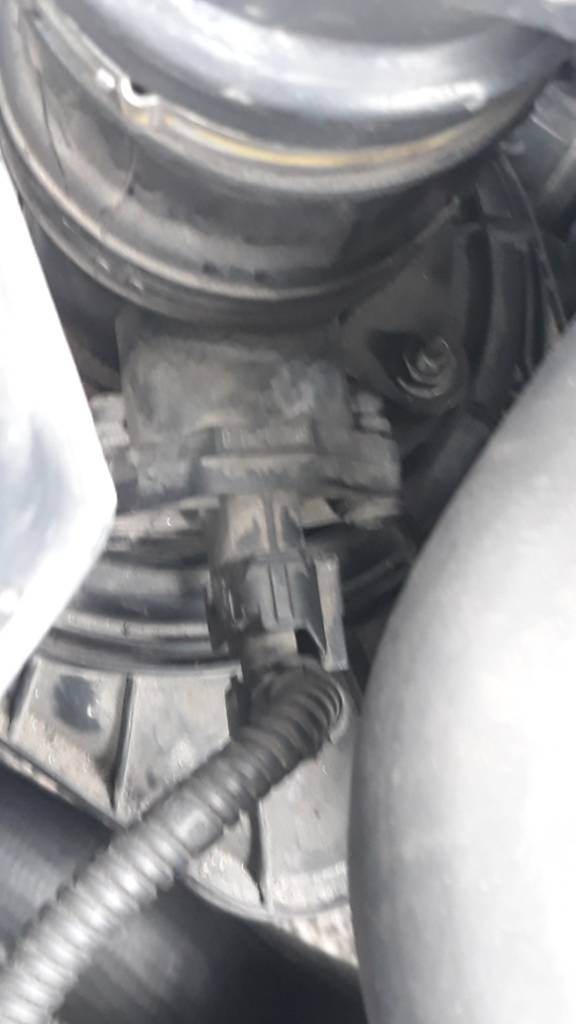

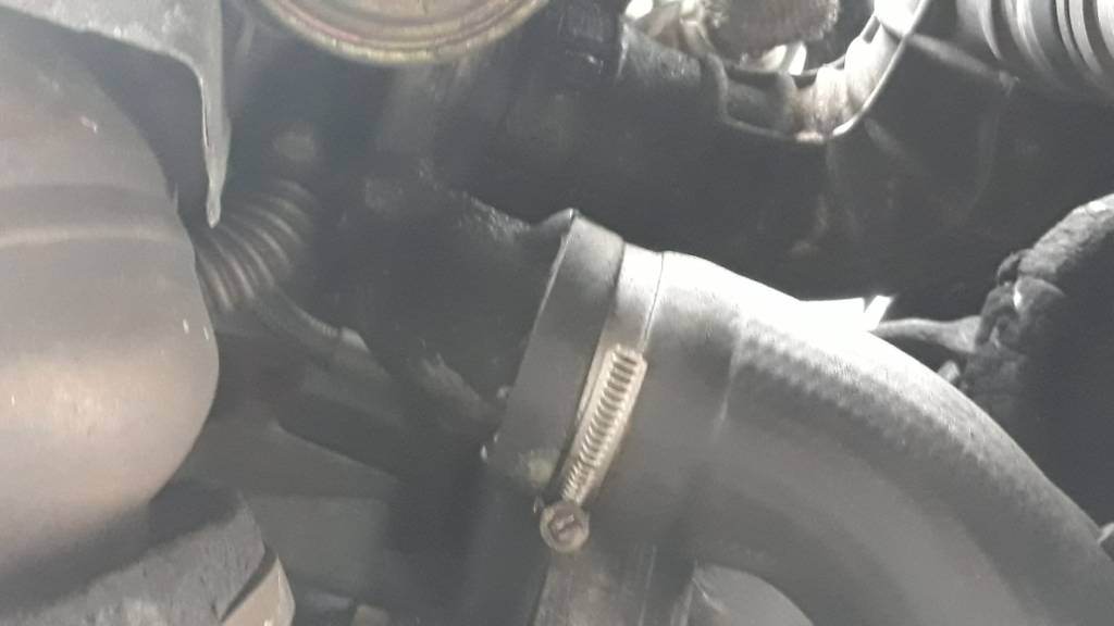

Non so se si capisce
Foto 1 uscita turbina, aria compressa e calda.
Foto 2 e 3 tubo che trasporta i vapori olio all'aspirazione.
Il debimetro ha l'attacco per la spina di collegamento elettronica per il segnale da inviare alla centralina.
Controlla vicino al filtro
