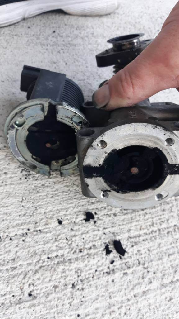

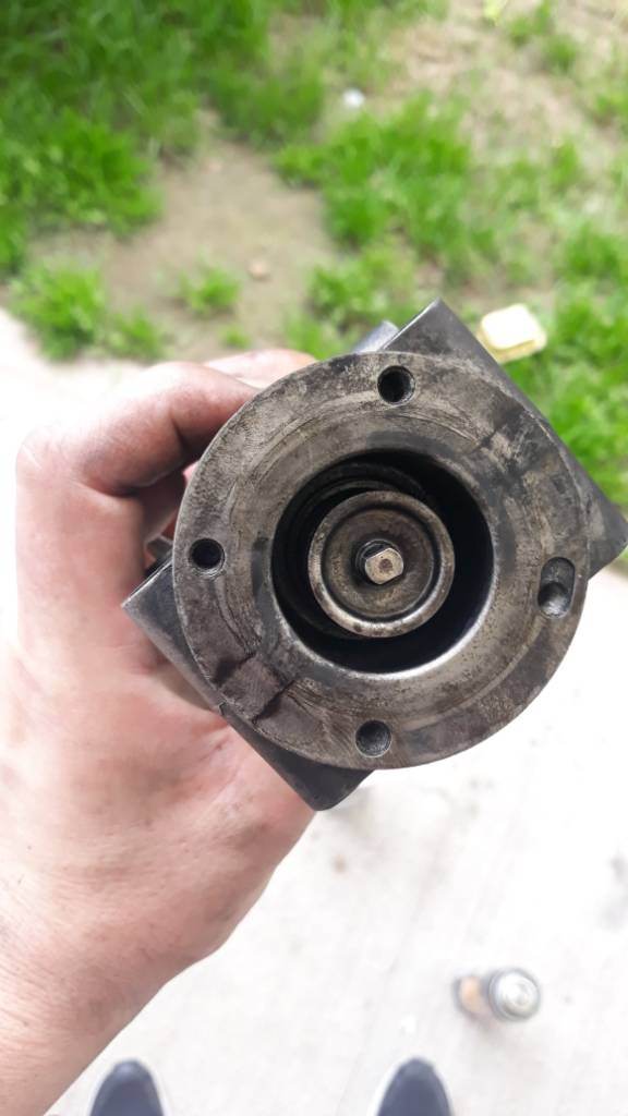

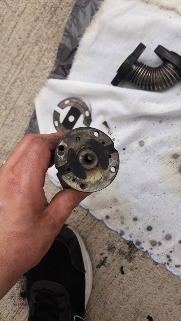

L ho smontato domenica che ho cambiato il filtro aria ma non mi sembrava sporco....apparte che sinceramente ho staccato la spina tolto e messo apparte assieme agli altri pezzi ma avevo cmq controllato....bon meglio quindi se smonto quei due tubi sotto e l intercooler e pulisco il tutto dovrei esser apposto? Poi mi mancherebbe da pulire il condotto aria sopra....cmq rimontato l egr pulito....pero ho paura di aver fatto qualcosa mi sembra sfiata da qualche parte, ma non vorrei fosse il flessibile del scarico visto che il tubo sotto è rotto( quando accelero sento un fastidiosissimo trrrrrrr) bo devo controllare magari con la mia compagna che mi accelera un po la macchina....o che ho sbagliato a montare quella specie di guarnizione in ferro tagliata che mi ha fatto bestemmiare non poco per rimontarla....avrei dovuto farci un segno pirma di smontarla[emoji848][emoji848][emoji848]
Il debimetro con qui km mettilo nuovo la macchina andrà come un missile e consumerà meno!
Ma per ora se non è necessario non spendo soldi....gia solo avendo pulito l egr la farfalla e avendo fatto il tagliando completo è cambiata da giorno a notte ....molto piu reattiva e fluida....devo cambiare a fine mese per forza il tendicinghia dei servizi xche cigola un botto e per ora lo sto oliando tutti i giorni quasi e poi devo per forza cambiare il flessibile completo xche è rotto che suona battendo con la mano ....e mi tocca aspettare fine mese che le finanze so finite....però son soddisfatto dei lavori fatti in sti giorni grazie anche ai preziosi consigli di flagello [emoji4][emoji4][emoji4][emoji4]
