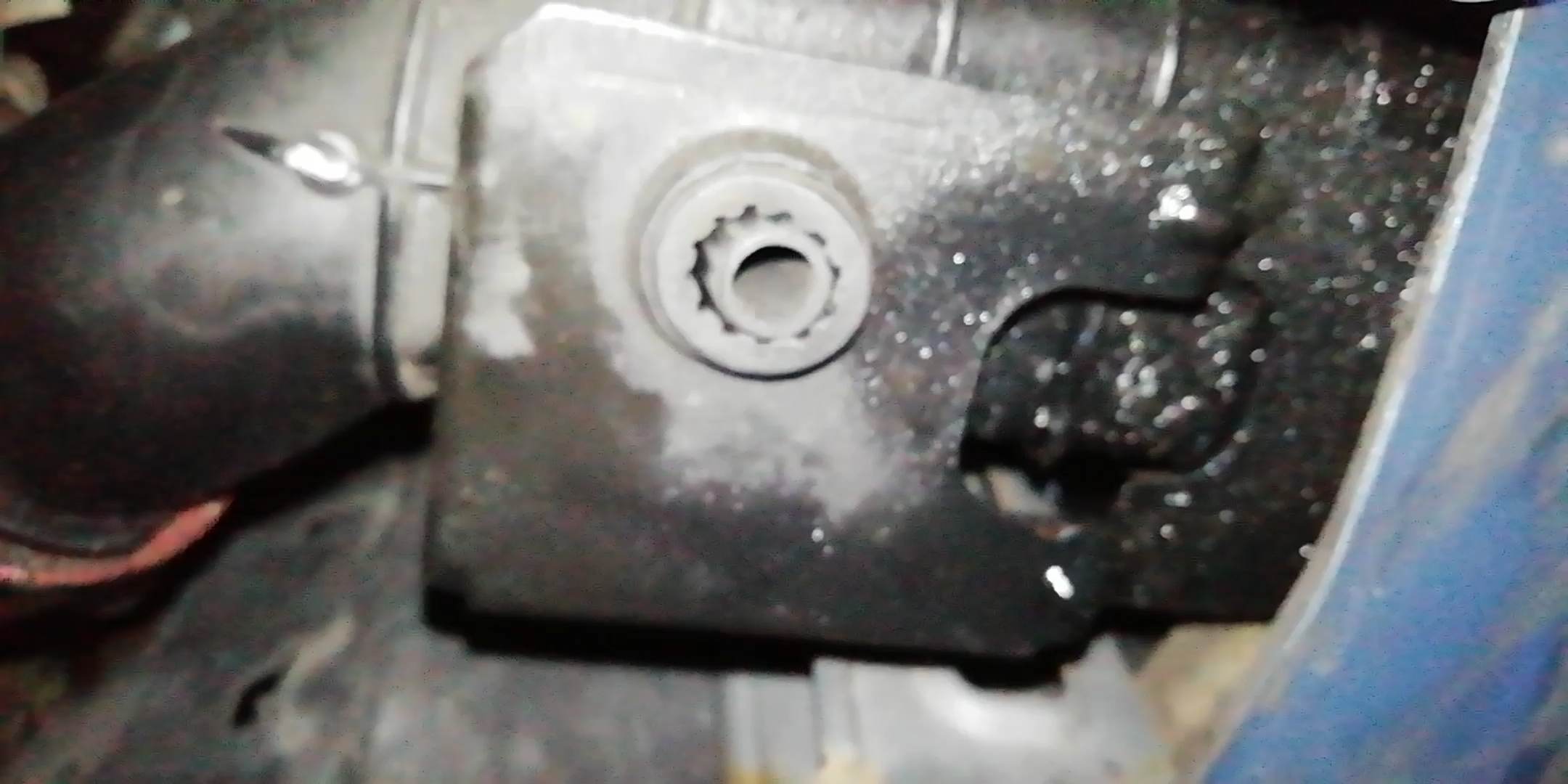

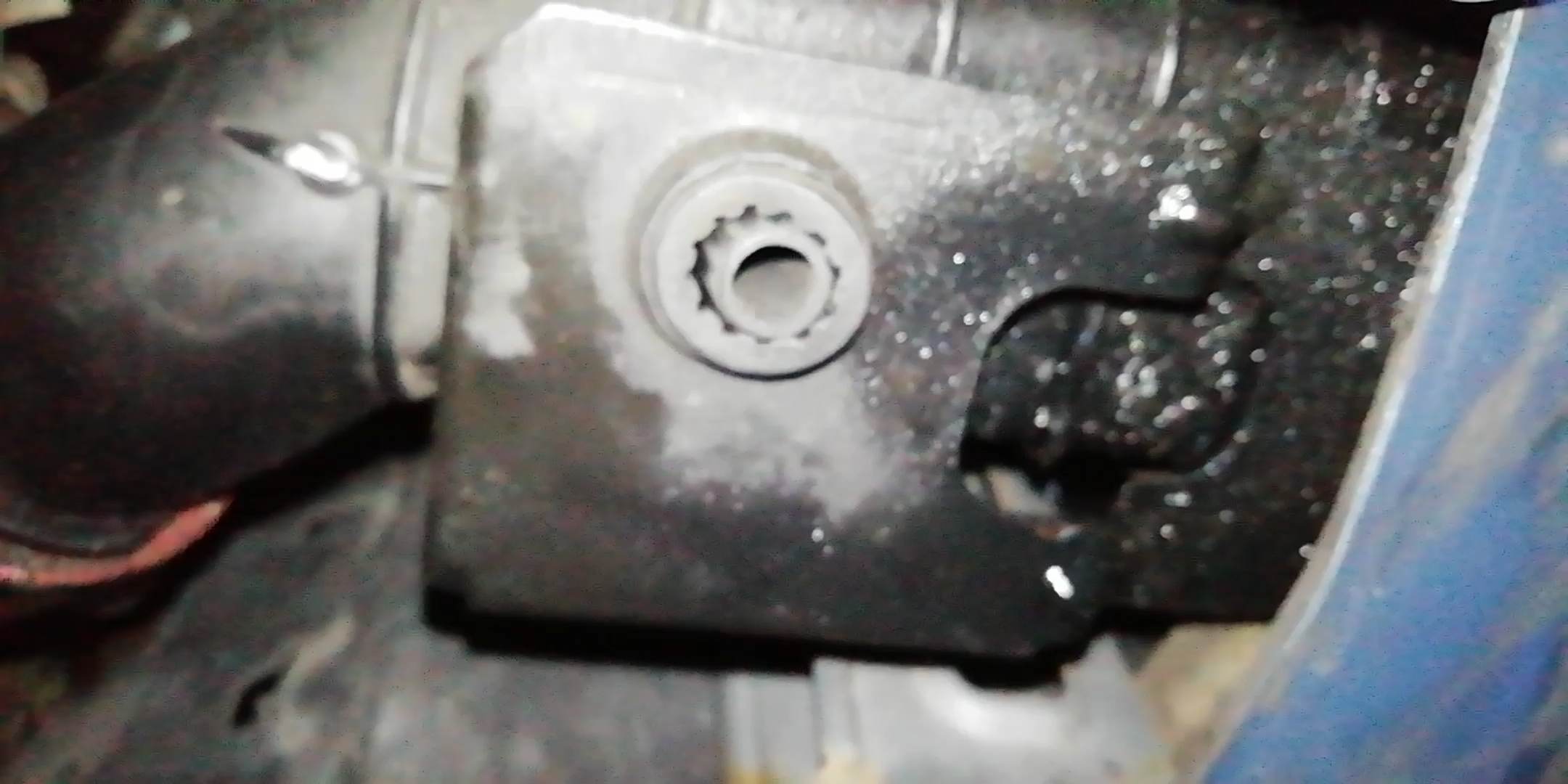

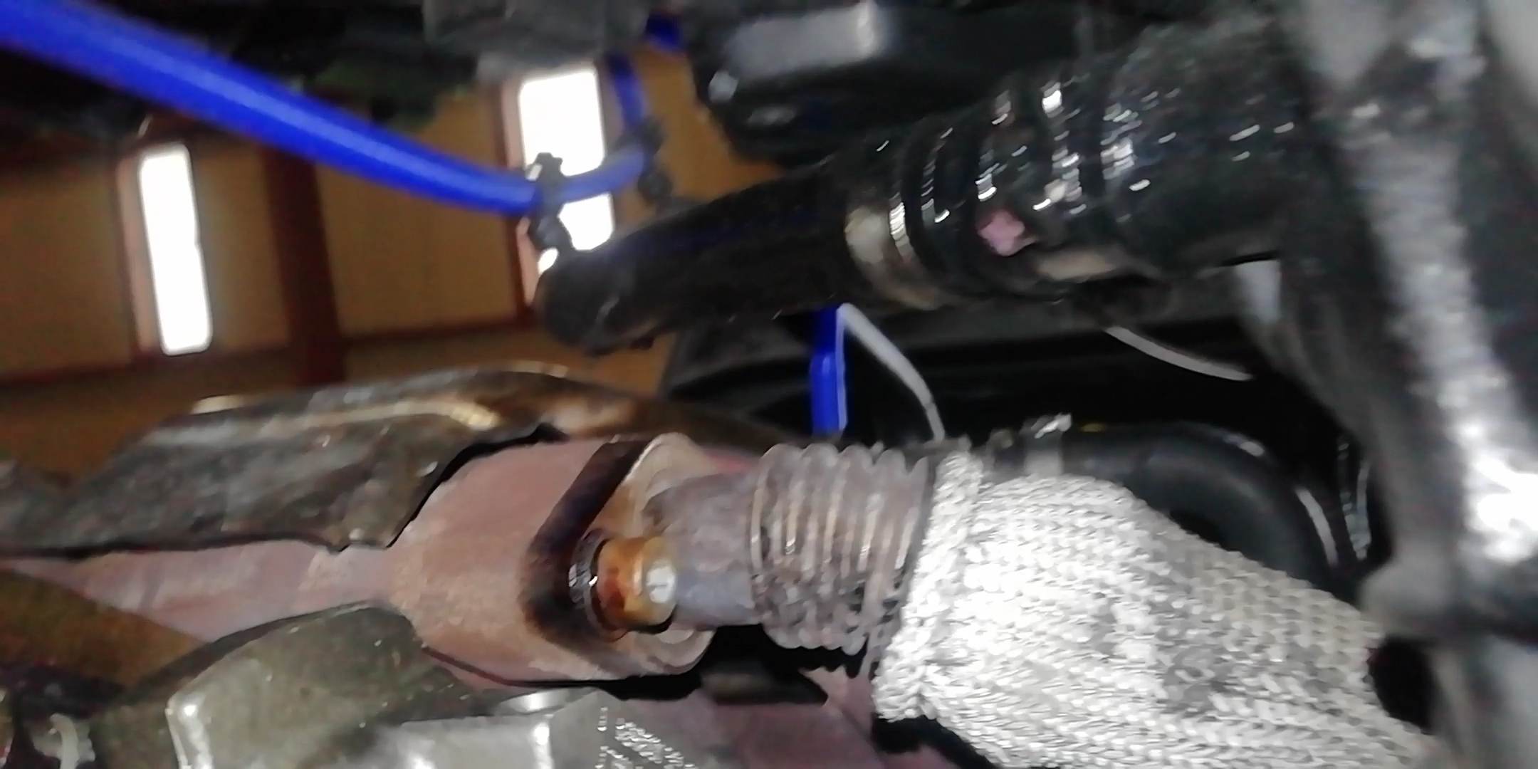

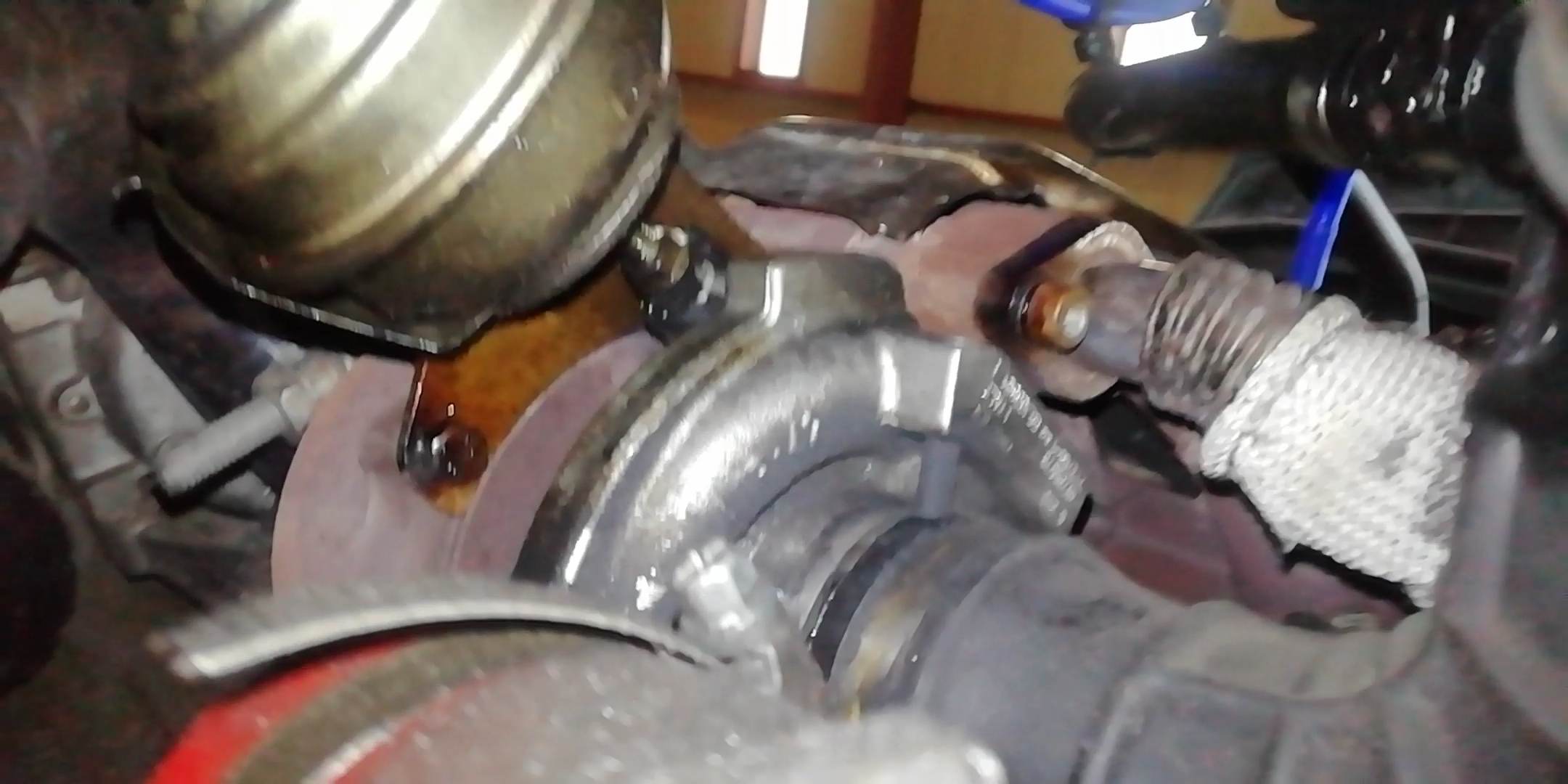

Si ho visto che perde olio dal recupero. Cmq quel altro pedi ferro sembra bucato. Cmq i tubi sono inox del intercooler
Anche di intercooler se hai accertato altre perdite non lo so.....pulisci e controlla bene...l'intercooler perde e sporca di olio sotto ma devi controllare, visto che hai olio da altre parti, da dove proviene....
Si infatti cambio prima il recupero vapori e vedo se lo fa ancora. Riguardo il pezzo inbullonato. Hai visto sembra rotto
Eh....non si capisce bene....comunque cambia intanto quel che hai e cerca altre eventuali perdite.
