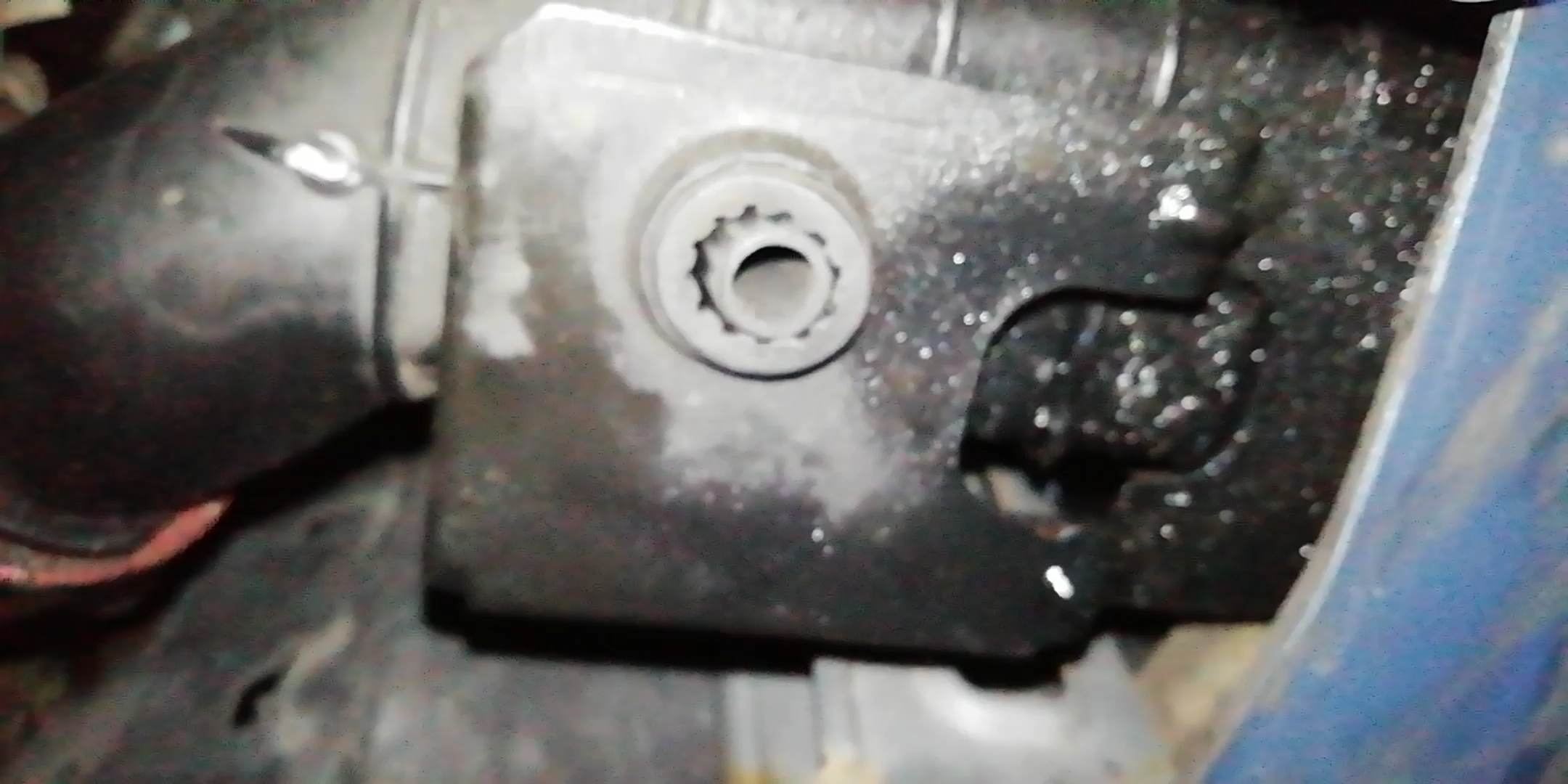

Scusate io ho la jtd 115 giugiaro. Ho notato che dal intercooler gocciola olio. Come mai? Grazie
Se perde olio va sostituito e basta.... lo cambiai pure io nella 156. Un po' d'olio è normale che ci sia e se è rotto trafila un po'.....via i passaruota e il paraurti e lo cambi. Costa anche poco. Ciao

Certo. Però intanto ho comprato i recupero vapori devo cambiarli. E dopo almassimo cambio anche lintercooler.
Non riesco a mettere le immagini da farvi vedere. Che sito posso usare?
