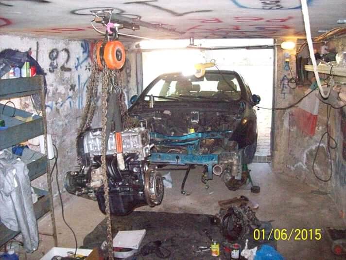

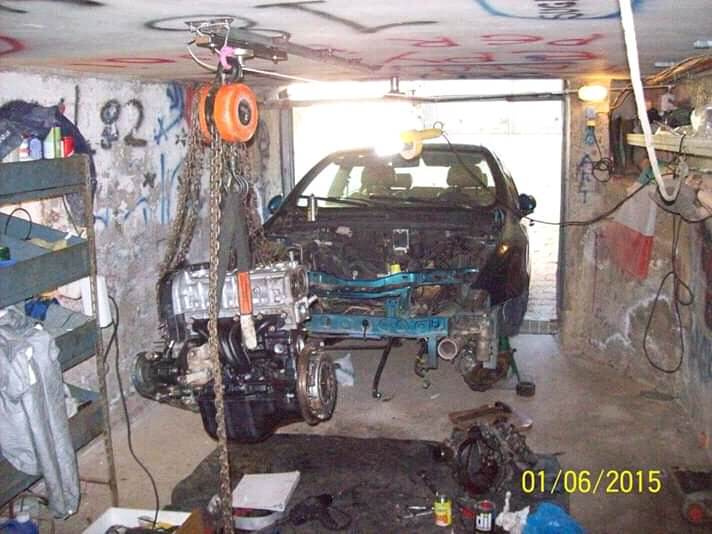

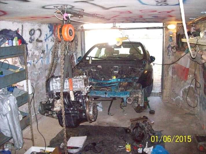

Io invece con 2 cavalletti, un binario da cancello scorrevole e un paranco...
Visualizza allegato 187588
[emoji33][emoji33][emoji33][emoji33][emoji33]wowww beh complimenti allora posso dedurre che per togliere il cat è una passeggiata insomma[emoji23][emoji23][emoji23][emoji23] cmq dopo metto altre foto nel garage di cosa ho fatto oggi sulla musona

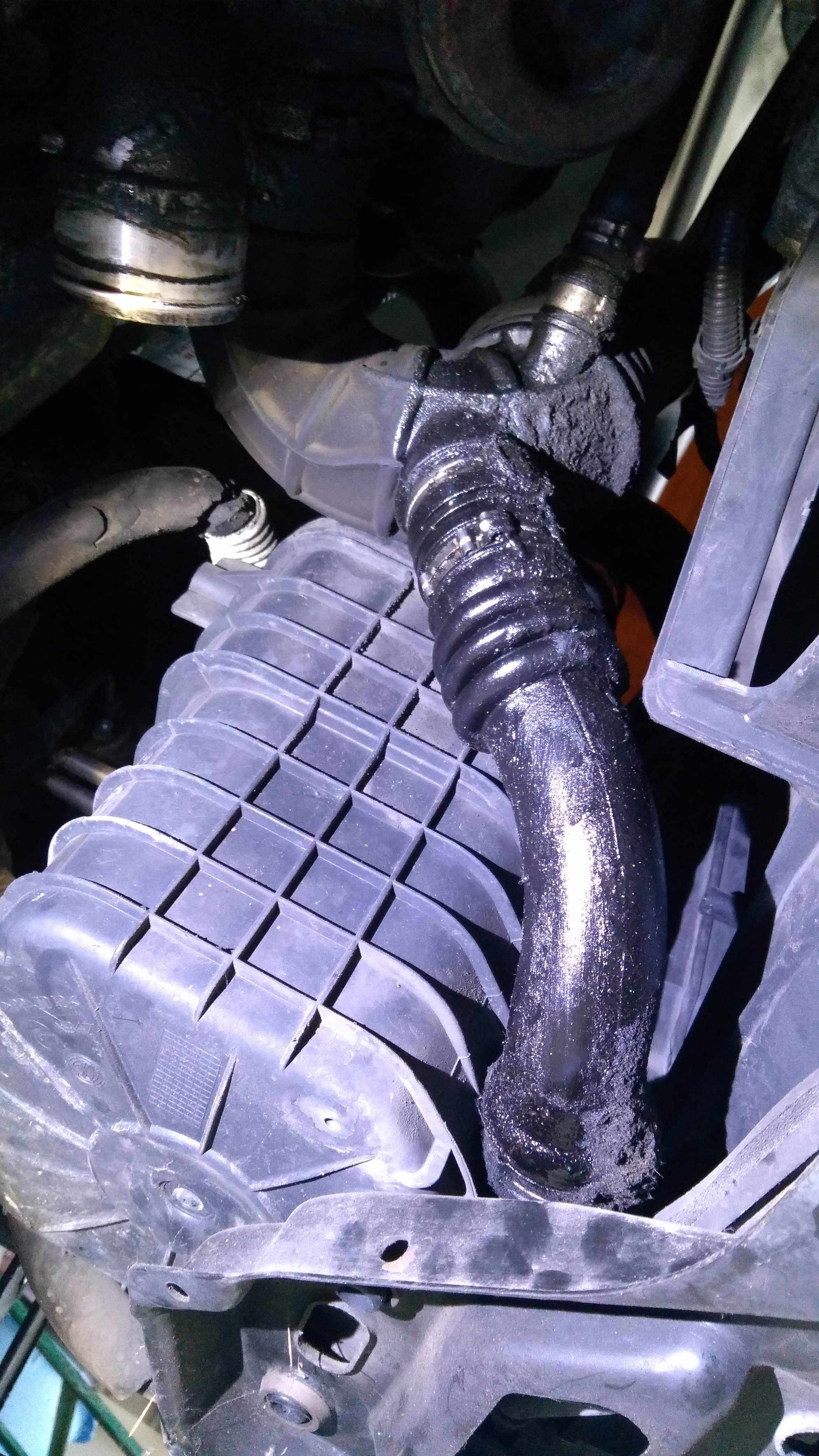

Oggi ho smontato l'intercooler per dargli una pulita, esternamente con l'idropulitrice ma internamente cosa consigliate?
Poi ho trovato il manicotto che va alla scatola dell'aria spaventosamente sporco forse anche troppo, e la stessa situazione all'uscita superiore del manicotto dell'intercooler (che vorrei sostituire) ma in maniera più contenuta, penso sia normale quest'ultimo

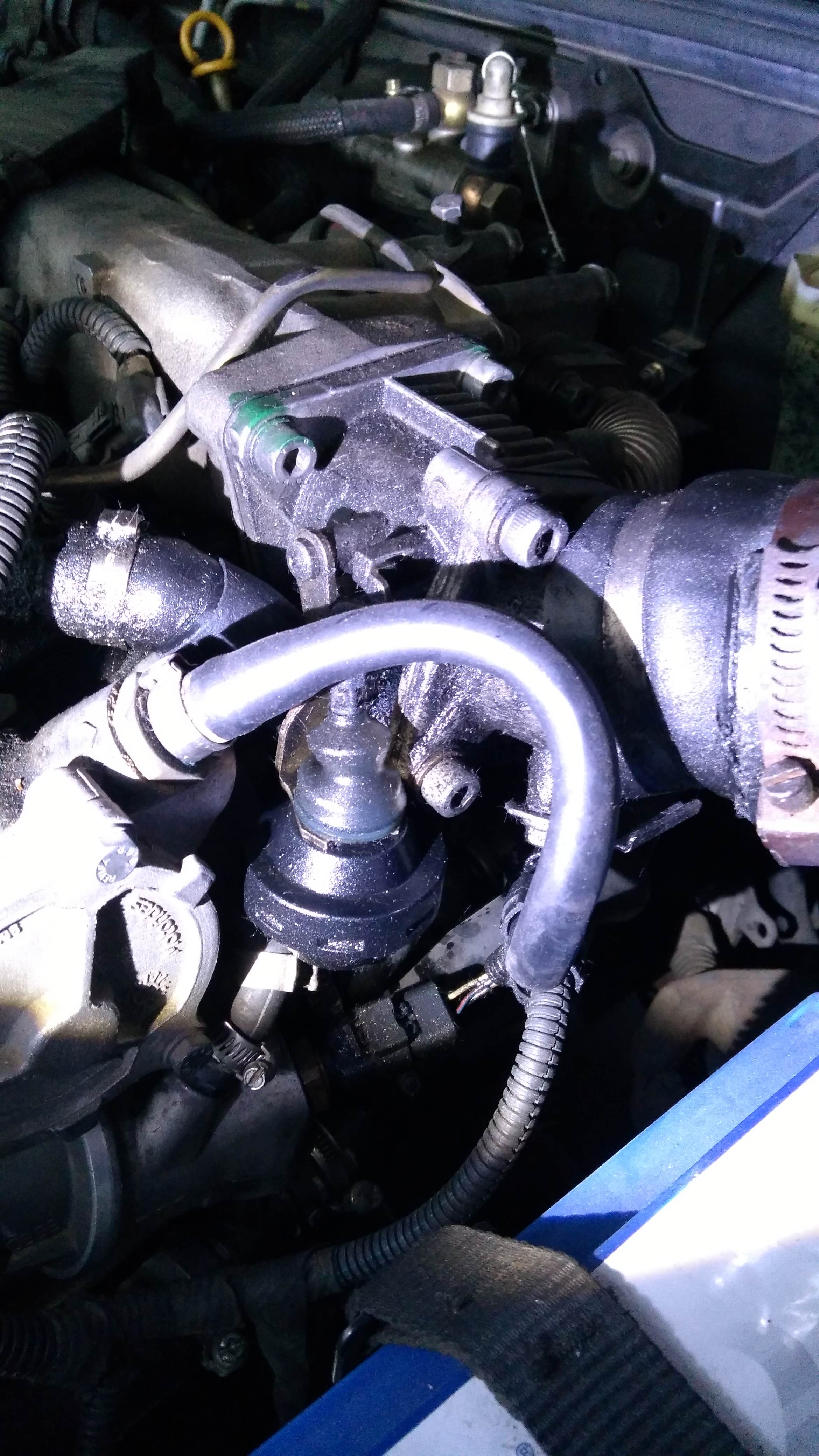

Nei prossimi giorni vorrei dargli una pulita a EGR (non saprei se escluderlo poi), corpo farfallato e debimetro, ma per questo avrei bisogno di consigli dato che non ne so molto ed è facile fare pasticci

La valvola egr non è difficile da smontare son 3 bulloni dietro, stesse cosa per la farfalla (io la chiamo cosi) io ho usato del normale diluente ma penso vada bene anche la benzina importante secondo me che lo fai asciugare bene.
Per l esclusione del egr non saprei se non ti da rogne lascialo eventualmente lo puoi fare in un secondo momento.

Per il debimetro li devi stare attento che se rompi o tocchi qualcosa di sbagliato son cavoli amari

Io ti cosiglio invece un sovente, qualcosa che sia volatile, tipo benzina.. o trielina....
Quello che rimane nell'intercooler poi finisce nel motore... se vuoi comunque usare uno sgrassante tipo chaneclair ti consiglio di sciacquare molto bene prima rimontarlo... con un solvente devi solo aspettare che evapori naturalmente ;)
Io lo sconsiglio vivamente, visto che gli intercooler originali hanno parti plastiche che potrebbero non resistere ai solventi...
