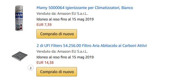

Dieci gg fa, stufo della puzza che si manifestava con l'azionamento del clima ( un anno prima fatto fare trattamento igienizzante in officina autorizzata Alfa Romeo, ma dopo 4 o 5 gg tutto ritornava come prima) ho tolto filtro abitacolo e igienizzato con la bomboletta a schiuma con cannula da infilare nei bocchettoni aerazione e anche vano filtro abitacolo ed ha funzionato.
Dopo trattamento, sostituito filtro abitacolo con uno aftermaket ai carboni attivi. Fin ora la puzza è stata debellata...
In allegato foto prodotti usati, con poco più di 20 euri ho risolto...
