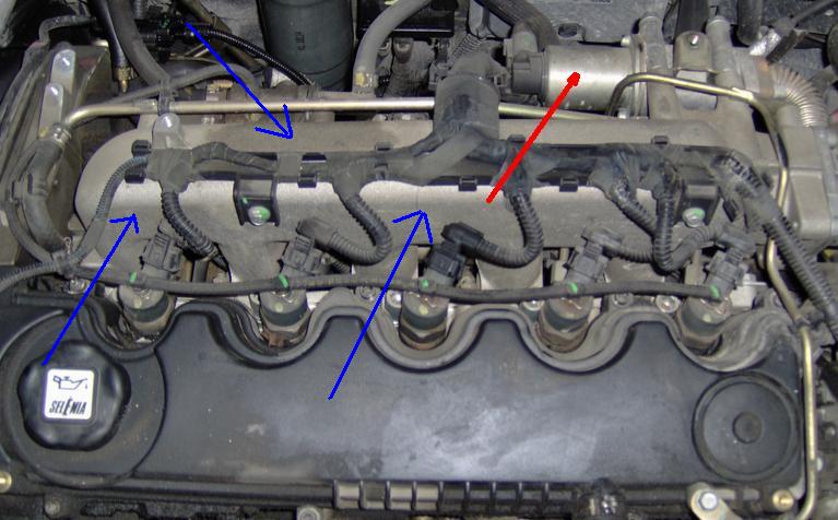

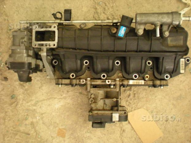

Il problema grosso è rimuovere il collettore d'aspirazione perchè c'è sopra un pò di tutto, quindi bisogna iniziare dalla valvola ERG e staccarla anche dal turbo, staccare i spinotti che degli iniettori che sicuramente danno fastidio, la farfalla che trovate in testa all'entrata di esso, staccare il manicotto, il sensore di pressione che si trova circa a mezza-via(nella terza foto è quel pezzo con una fascia azurra.)

se il caso è grave nel senso che si trova parecchio particolato depositato sul colettore, conviene spogliare di tutto il collettore e iniziare a svitare lì sul motore e controllare davanti alle vlvole come si presenta se ostruito o meno e quanto i canali che si ataccano al motore se sono ostruiti anche loro.
una volta pulito tutto, si rimonta e sicuramente ritorna normale.
