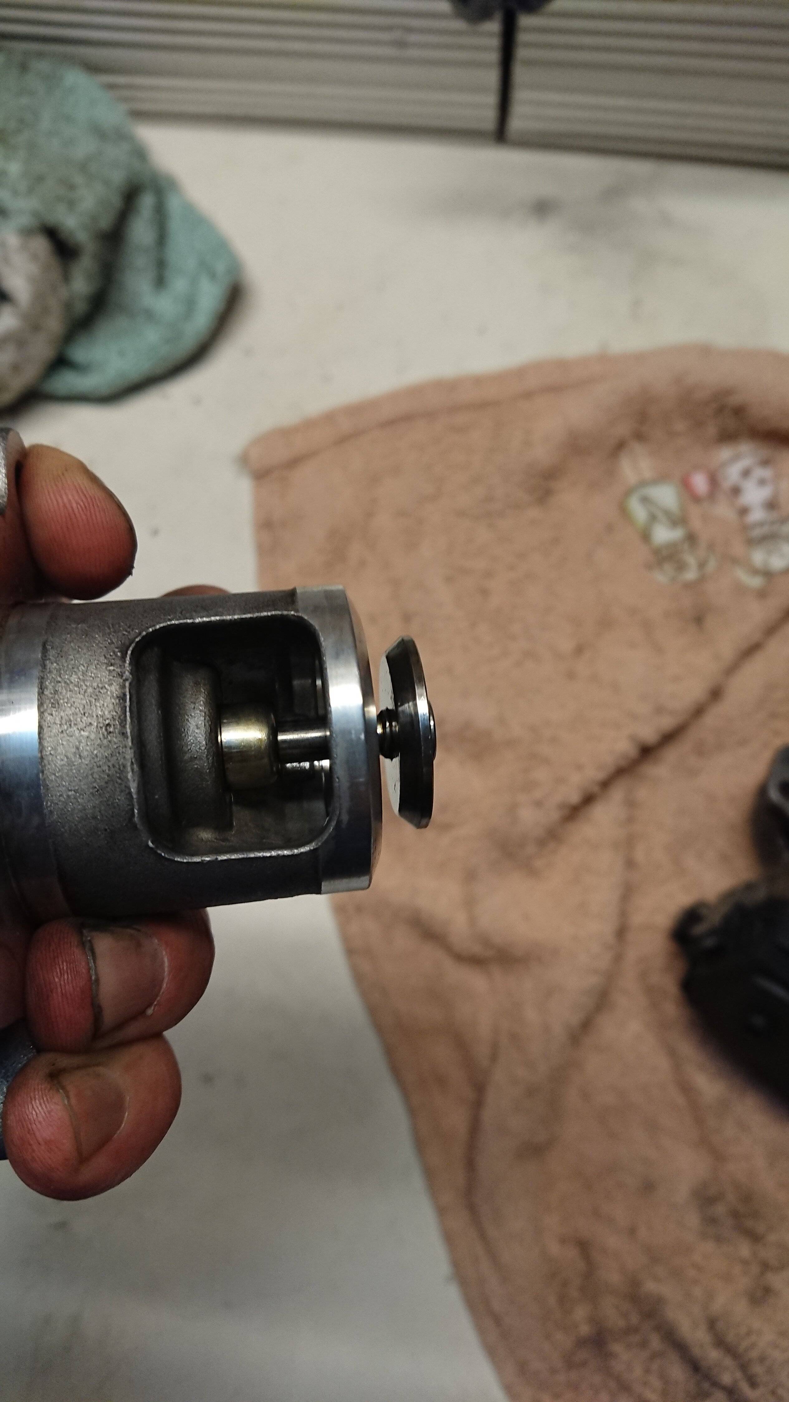

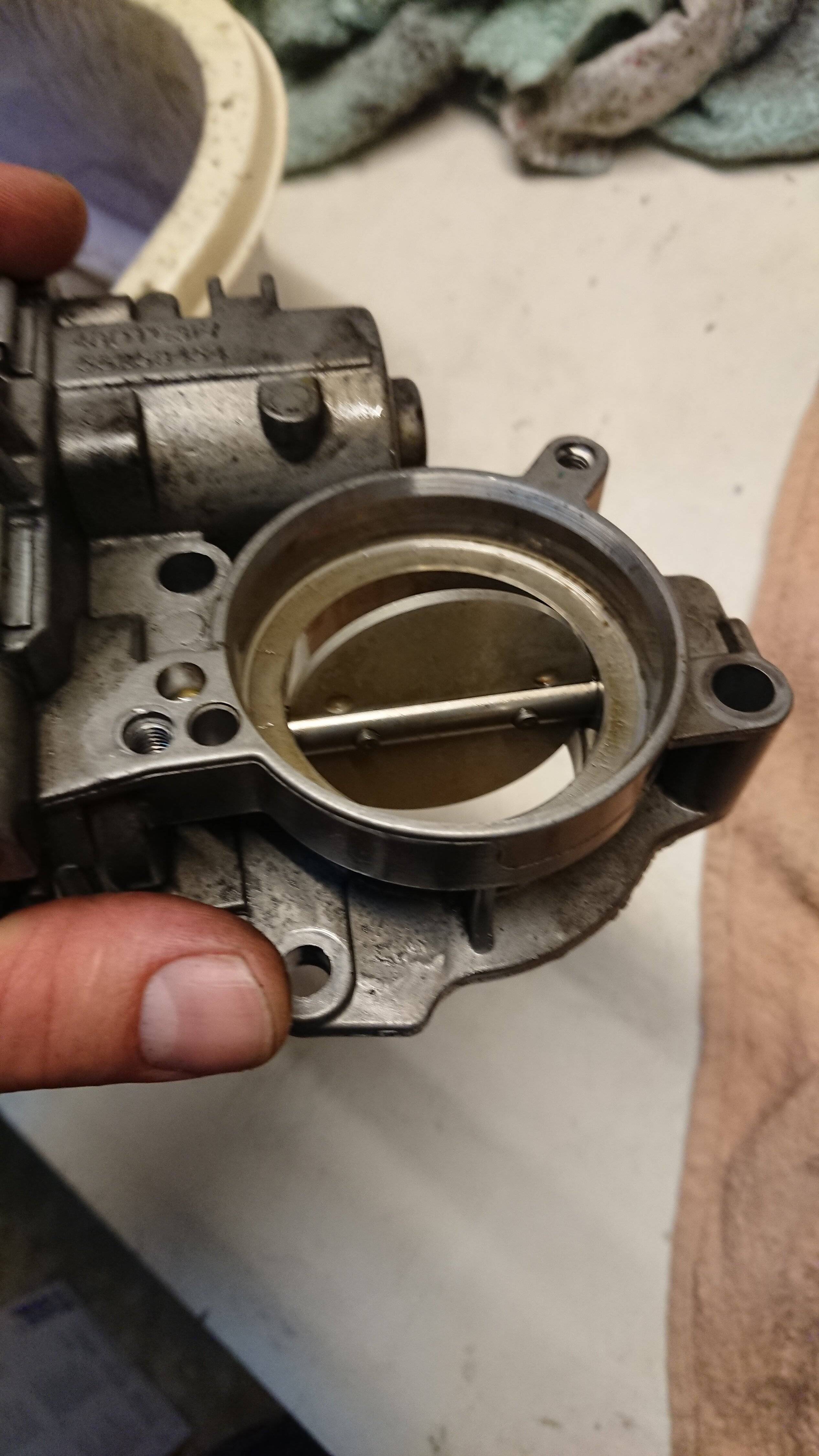

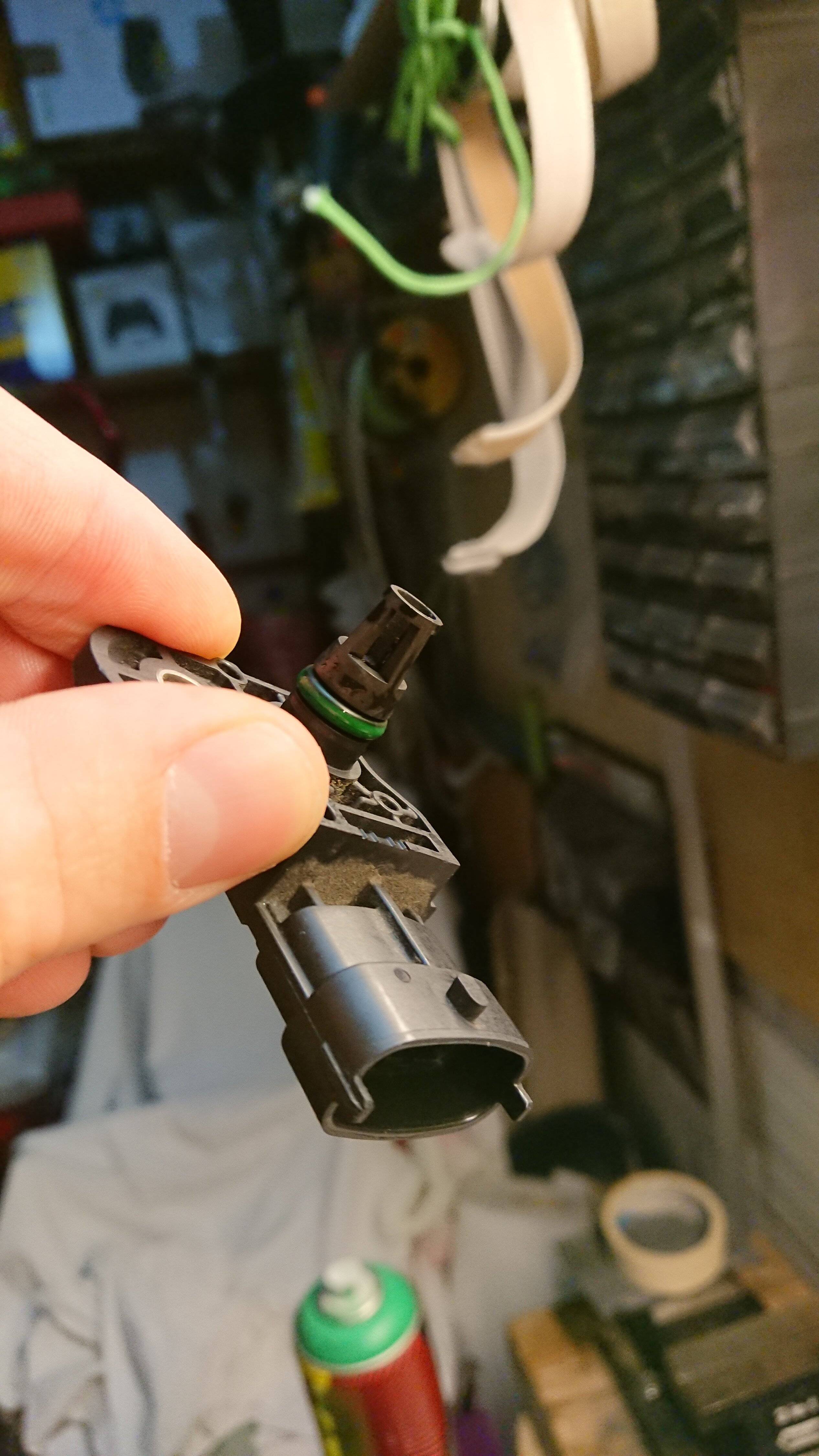

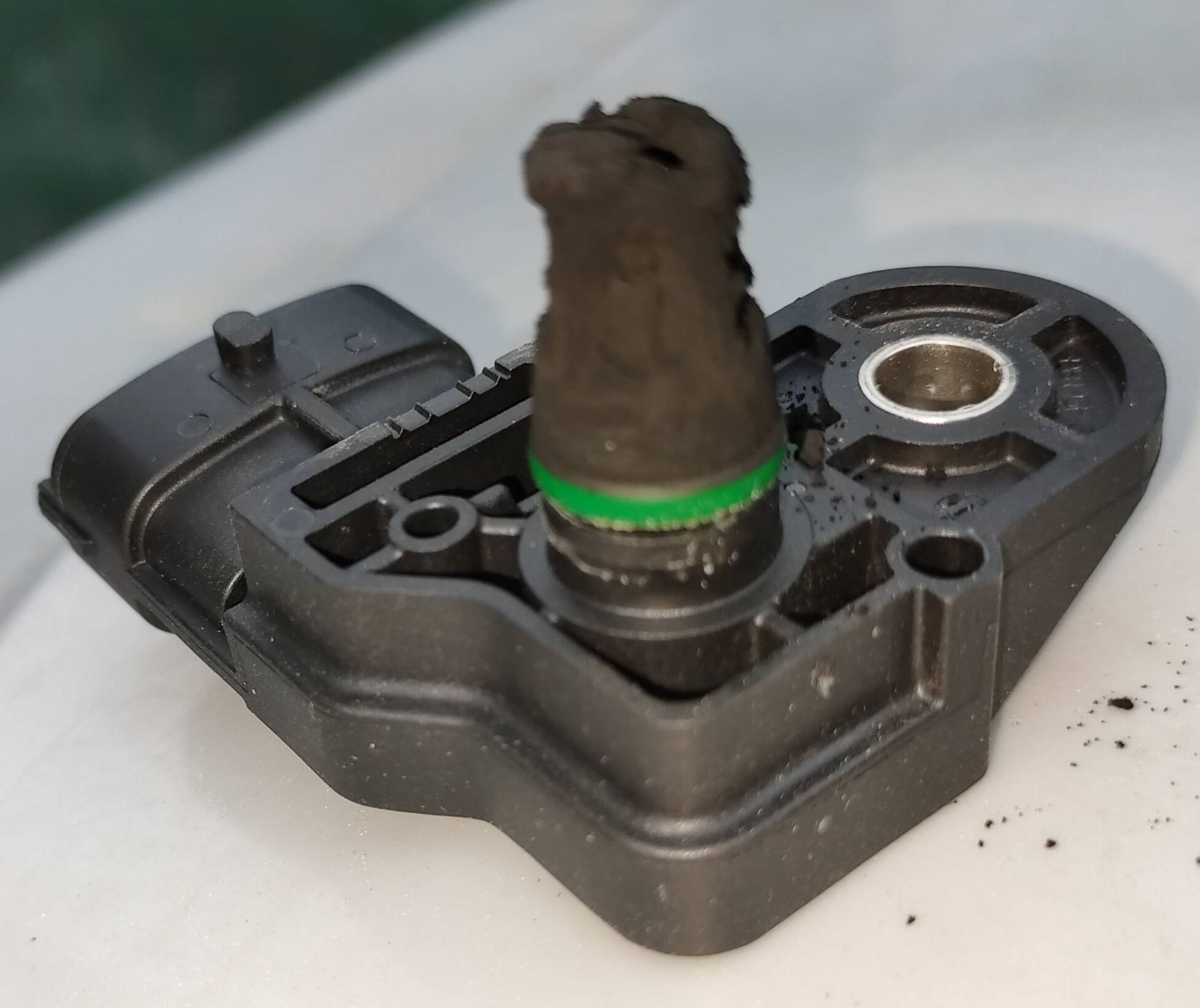

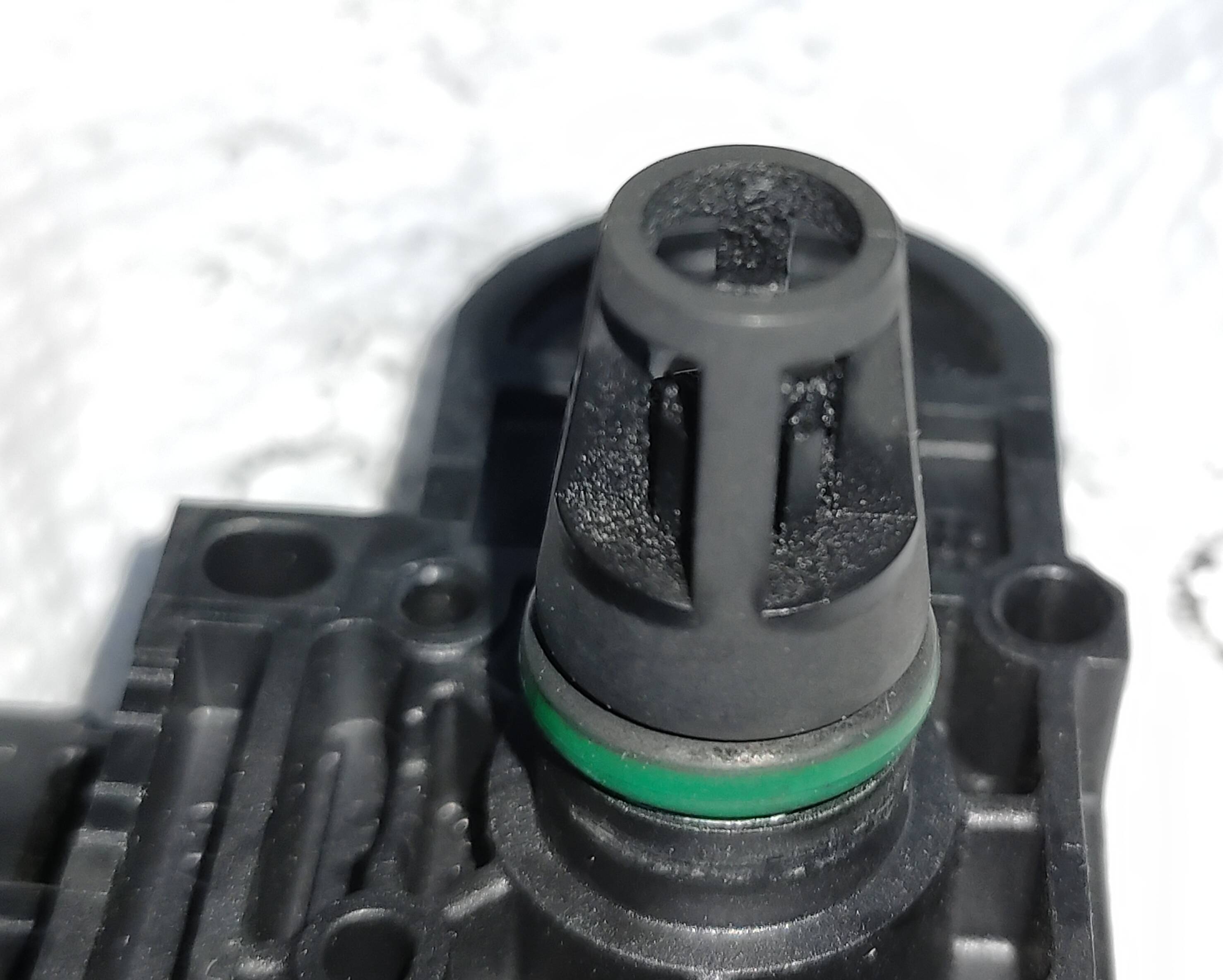

E difatti era lurido, sotto il prima e dopo. L'auto è rinata. Qualcuno ha foto del debimetro, vorrei pulire anche quello?

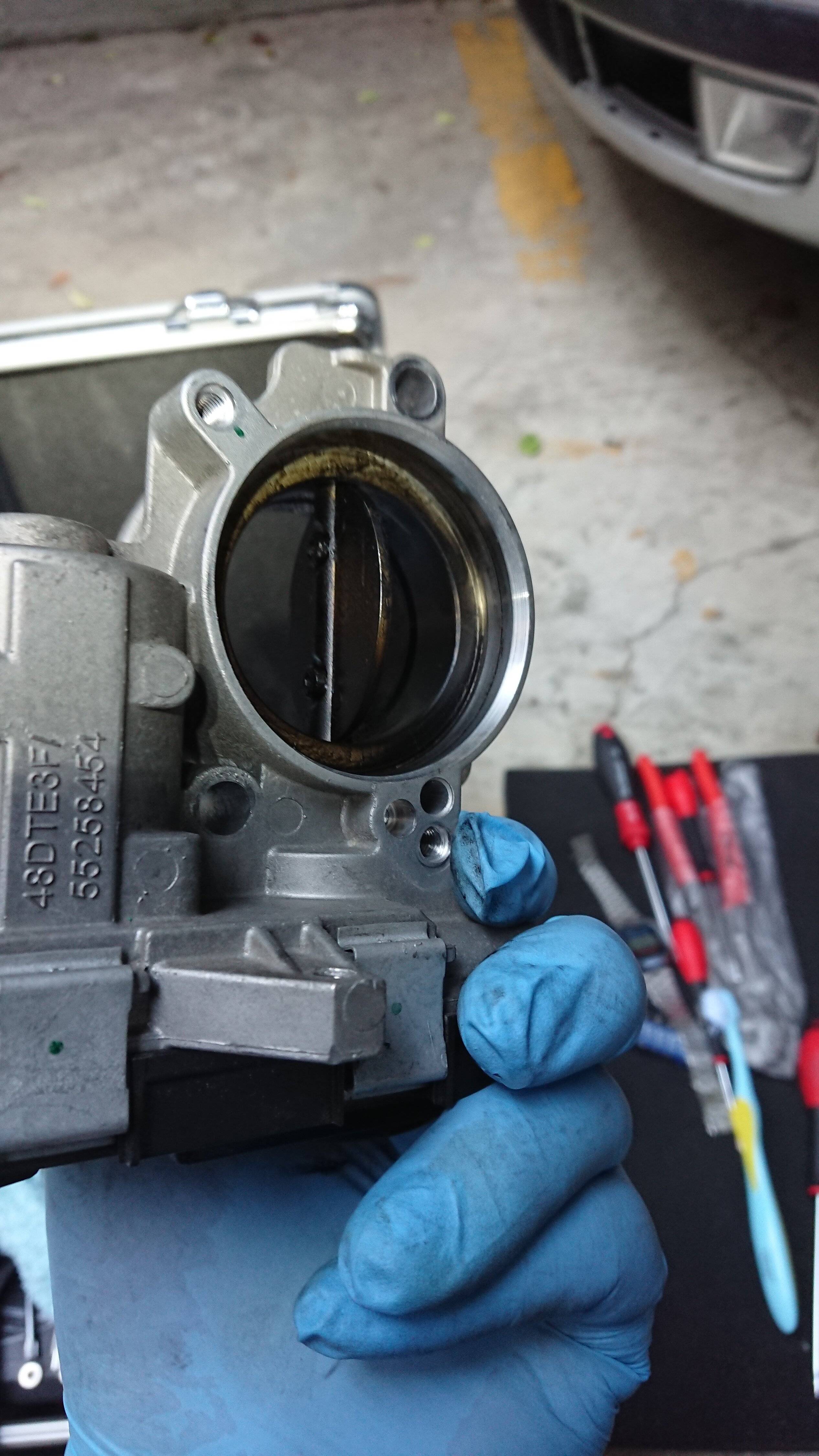

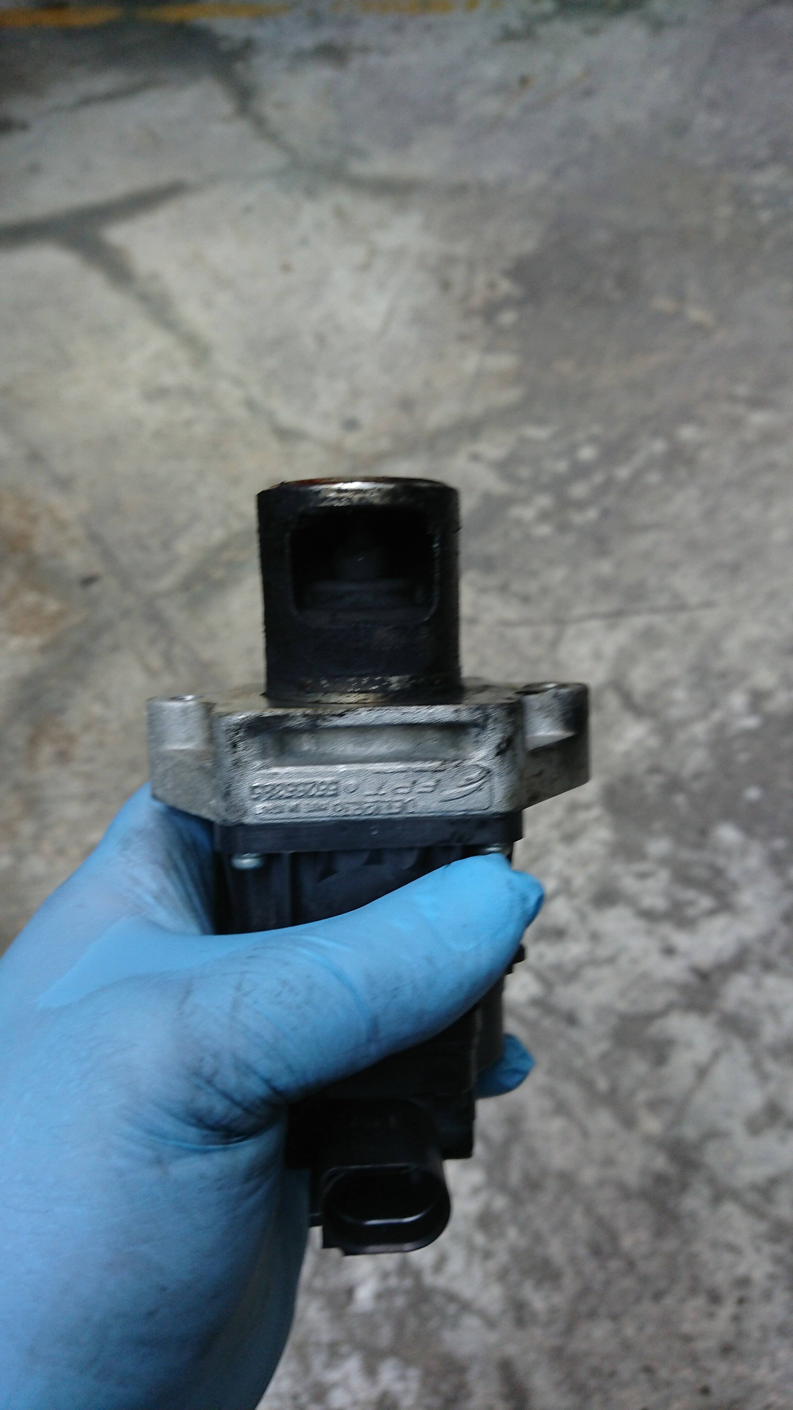

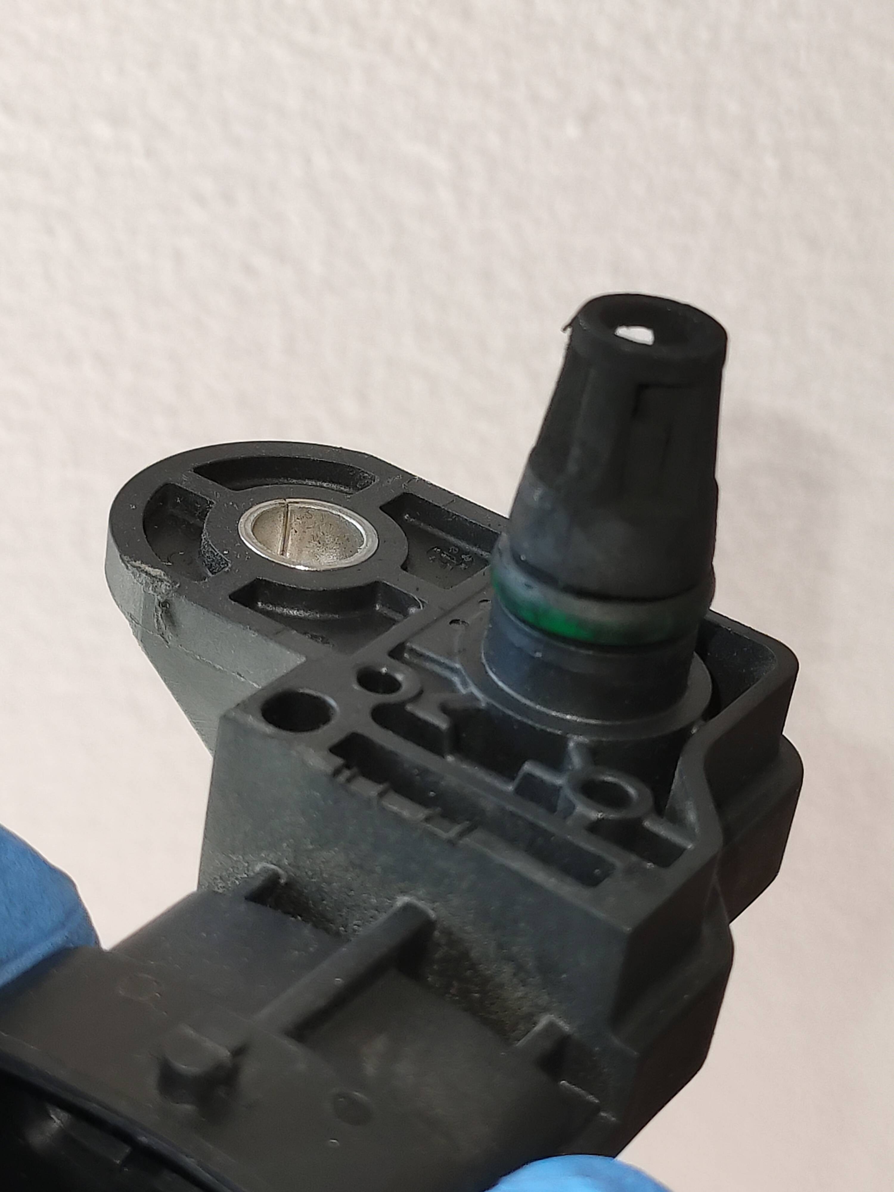

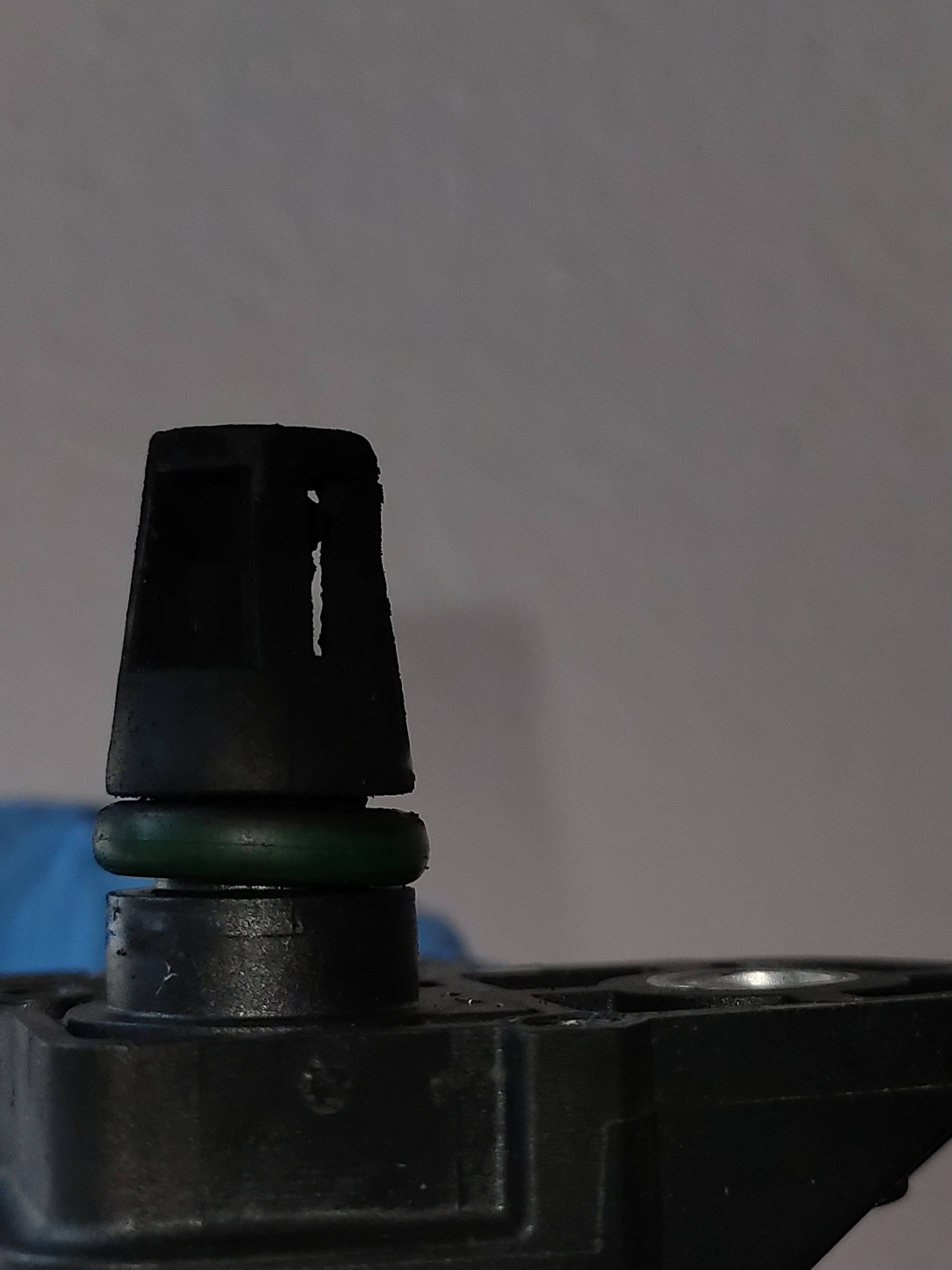

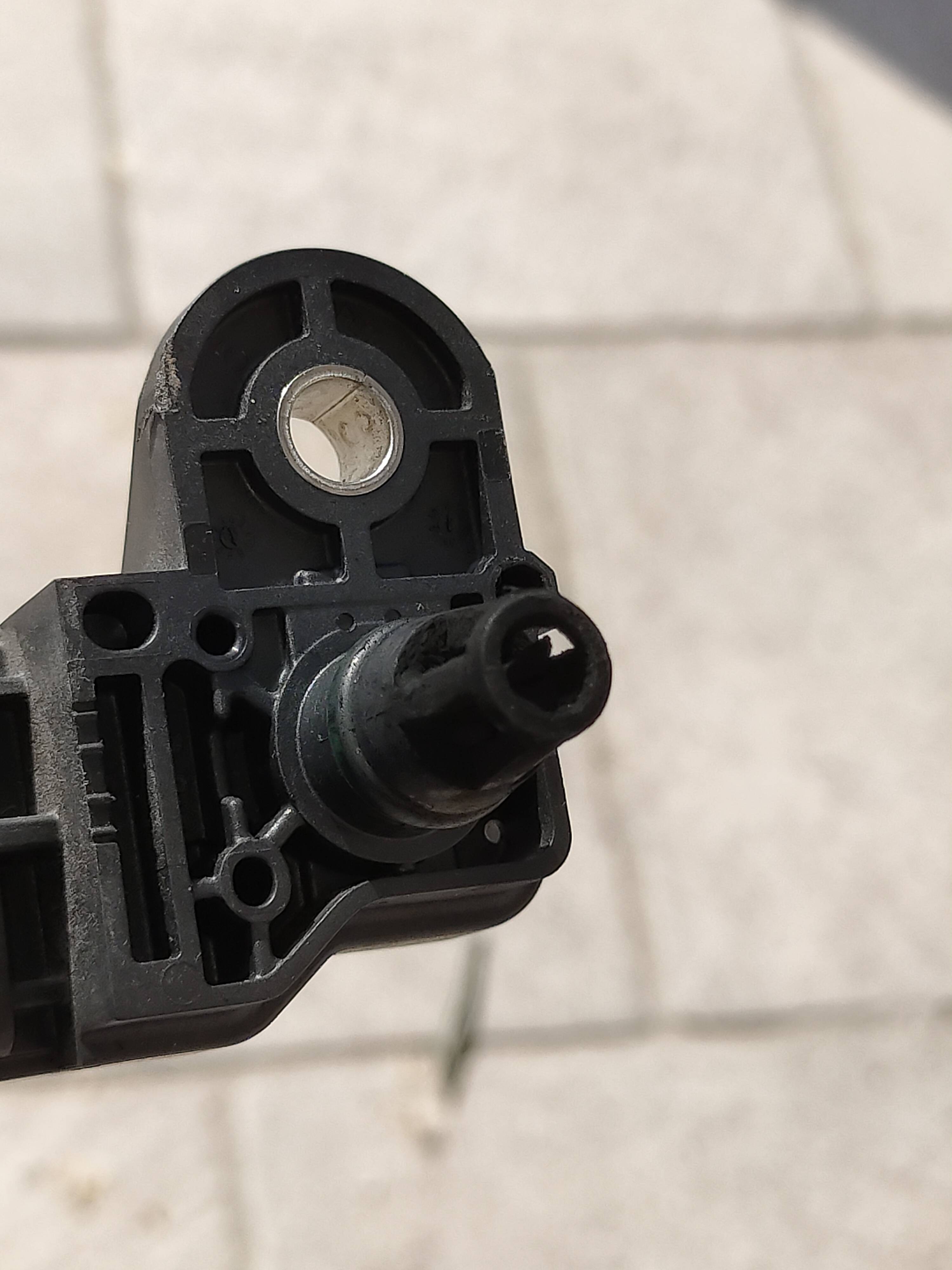

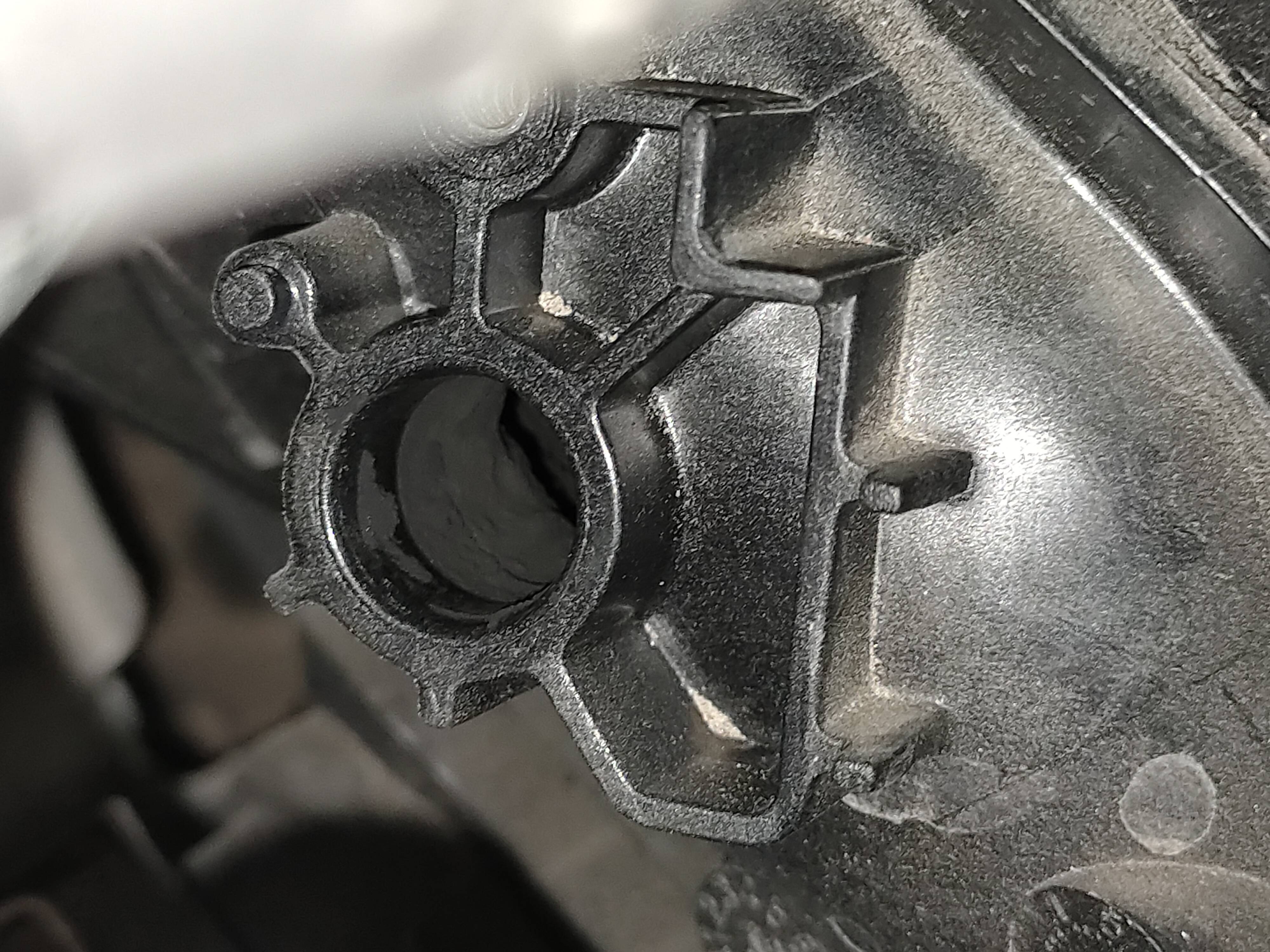

Dopo 10000 Km, (da 55K a 65K) sono tornato a occuparmi del sensore, che non era troppo incrostato e stavolta l'ho messo nuovo (20 euro, su AutoDoc), mentre il vecchio è a pulire. Da notare che anche nella sede in cui va collocato si notano un po' di incrostazioni, che ho provato ad aspirare, ma che + di così (1° foto) non se ne vanno. La risposta dell'auto è migliorata, sembra più pronta, ma forse è dovuto in parte alla sostituzione del filtro d'aria (sempre 10000 Km di vita) che era piuttosto inzuppato d'olio, malgrado le percorrenze piuttosto extracittadine e a buone velocità.

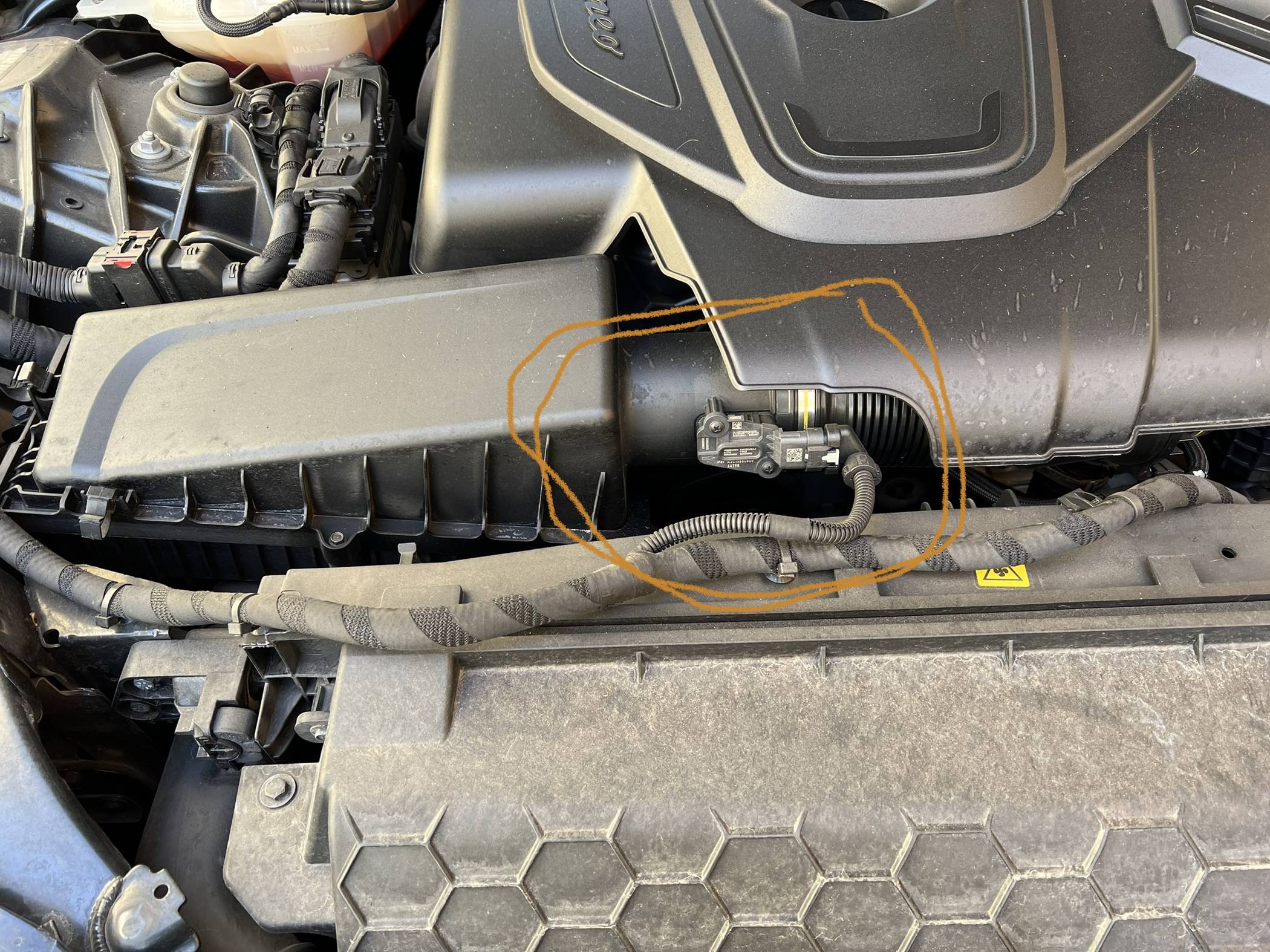

Ciao, quello cerchiato nel condotto dopo il filtro è il debimetro?

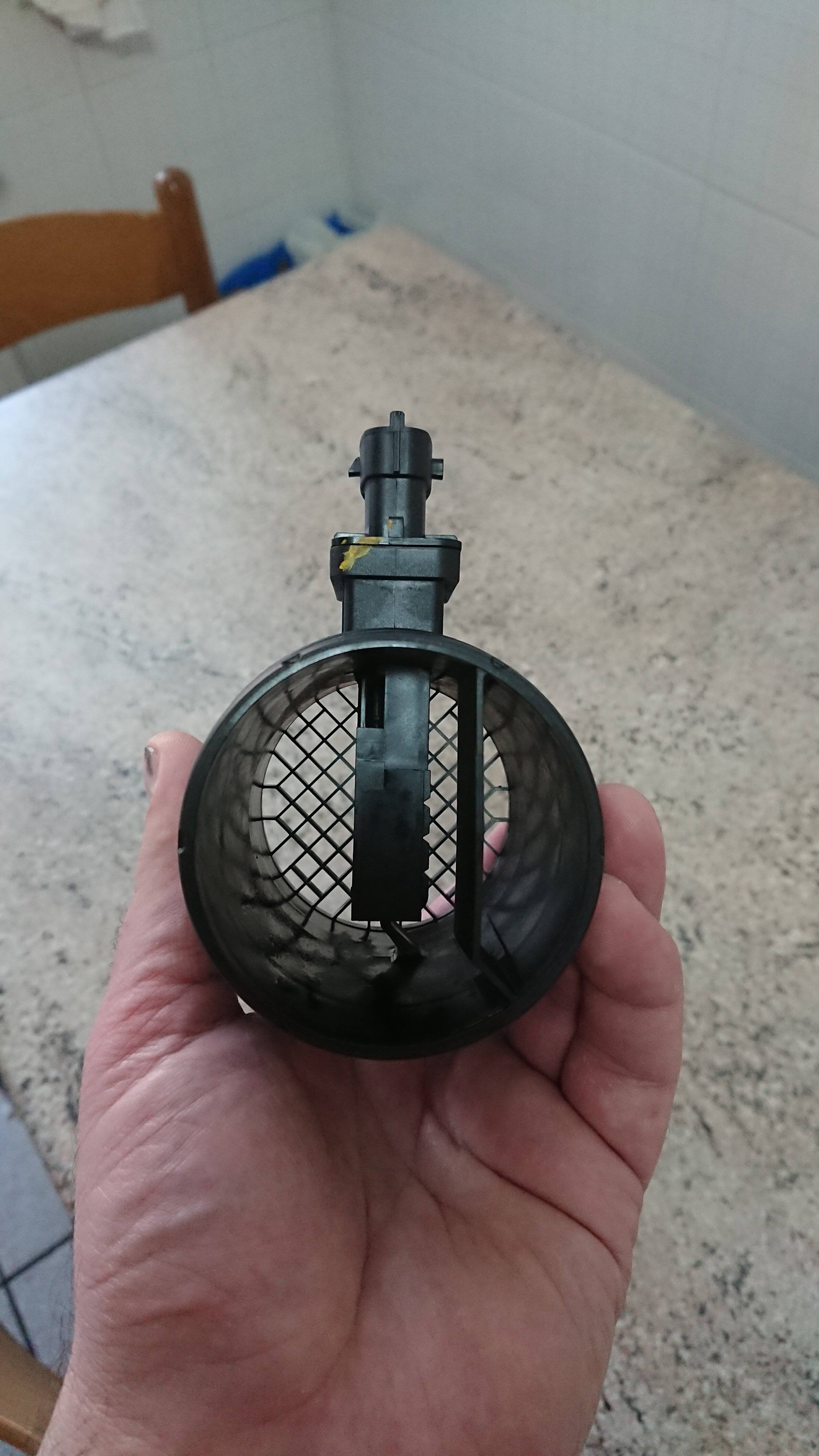

Ciao a tutti, vorrei effettuare una pulizia del sensore di massa d'aria e del sensore di pressione assoluta.
Il debimetro l'ho trovato ma vorrei capire come si estrae dal suo tubo senza fare danni visto che non ha viti...

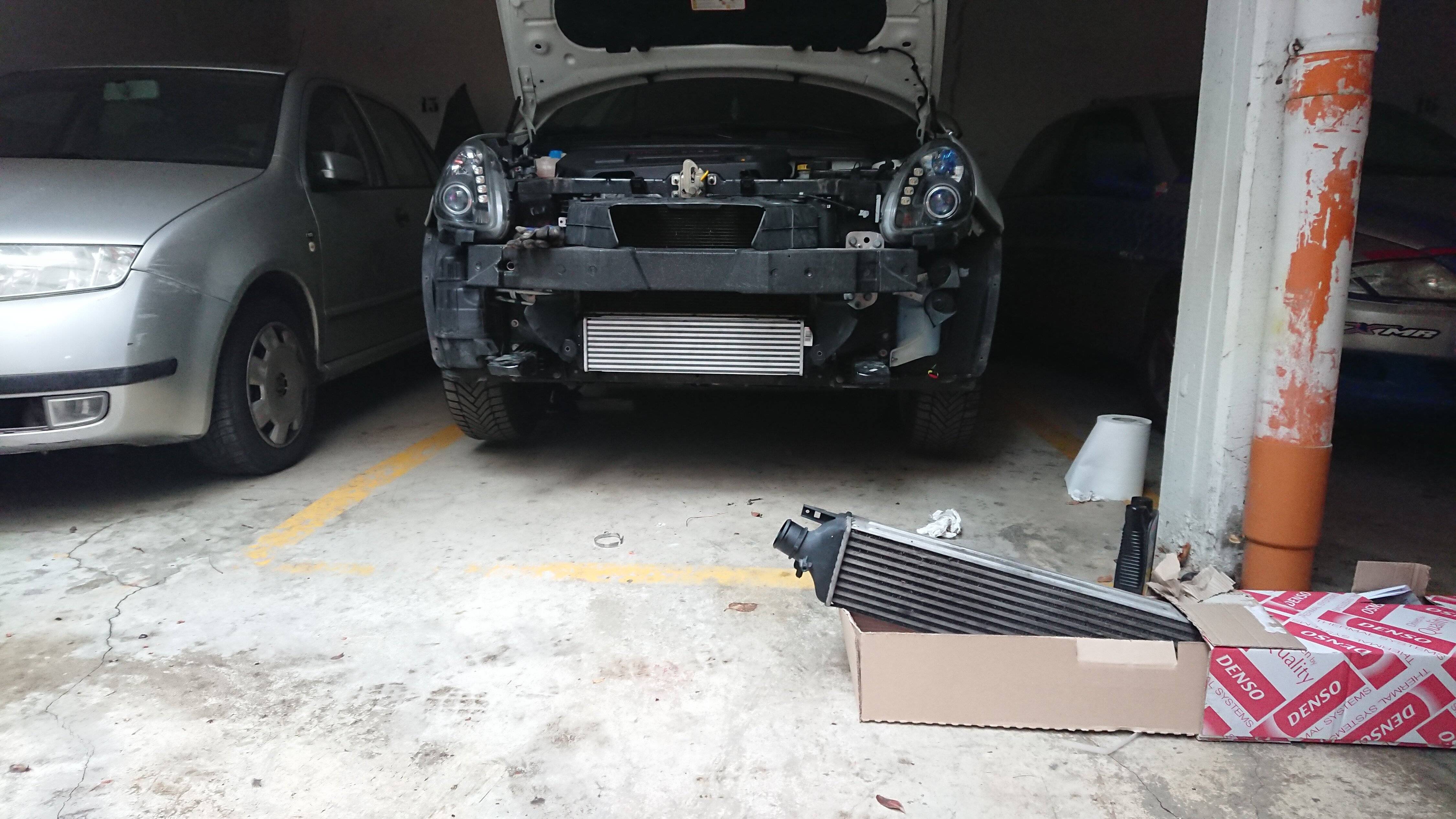

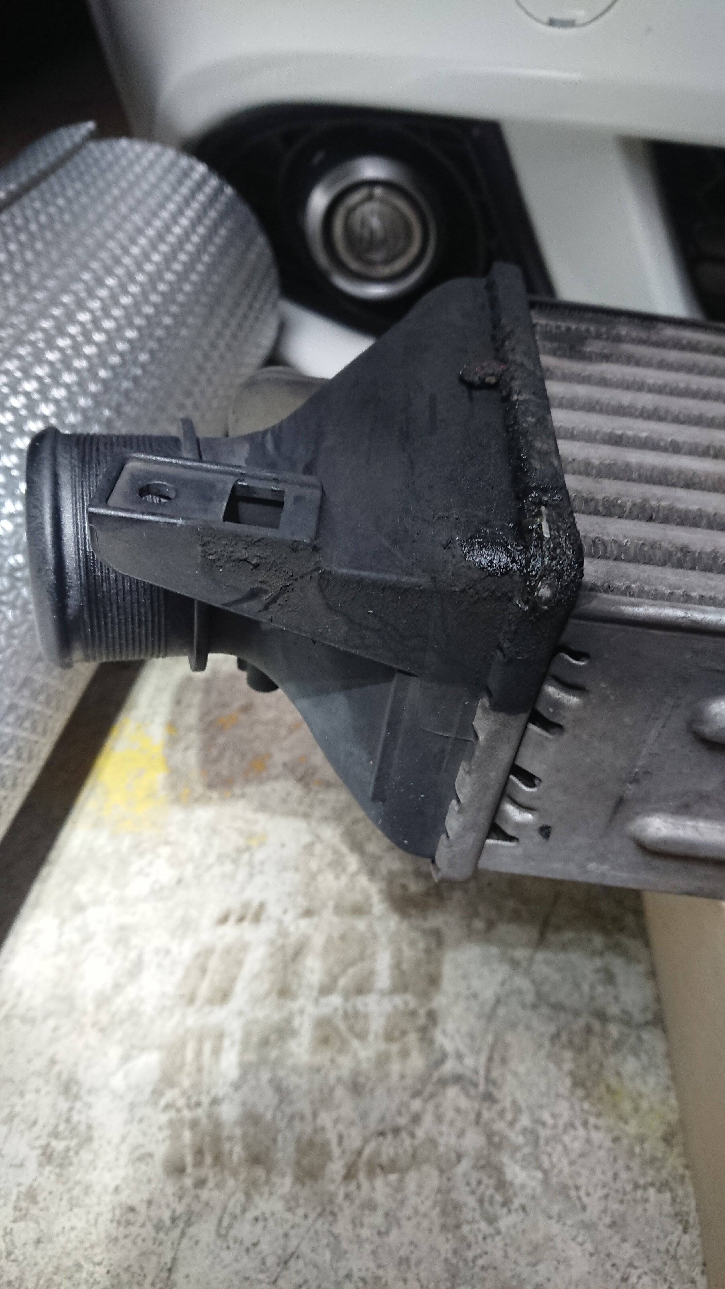

Prima di fare questa operazione ho pulito il corpo farfallato e la valvola EGR è solo dopo ho pulito il collettore d'aspirazione. Ma tutto questo io lo fatto perché sentivo di mattina alla prima accensione che il minimo era irregolare. Il problema stava proprio nel intercooler che aveva dei spifferi cambiato anche questo, da solo.
