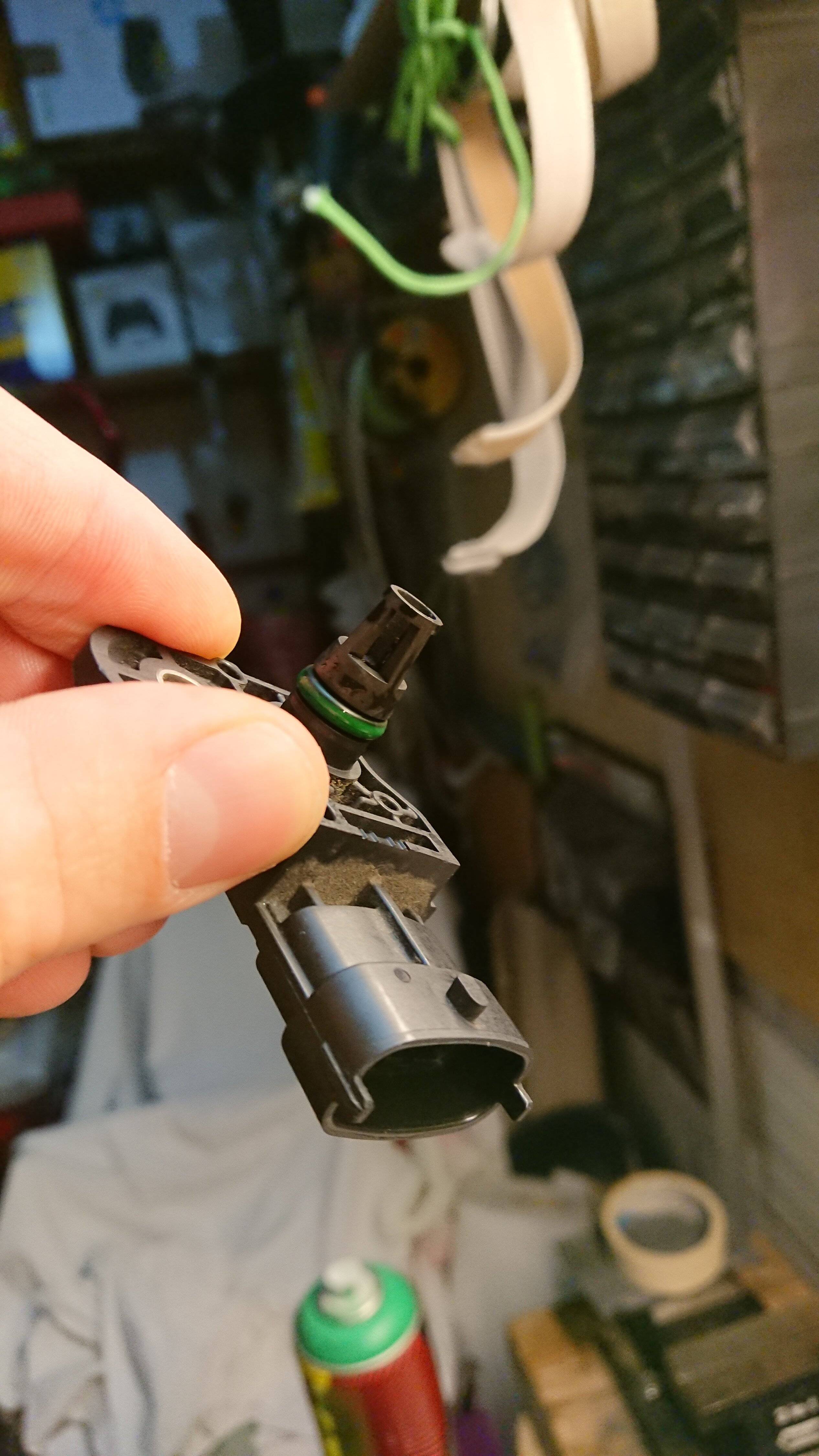

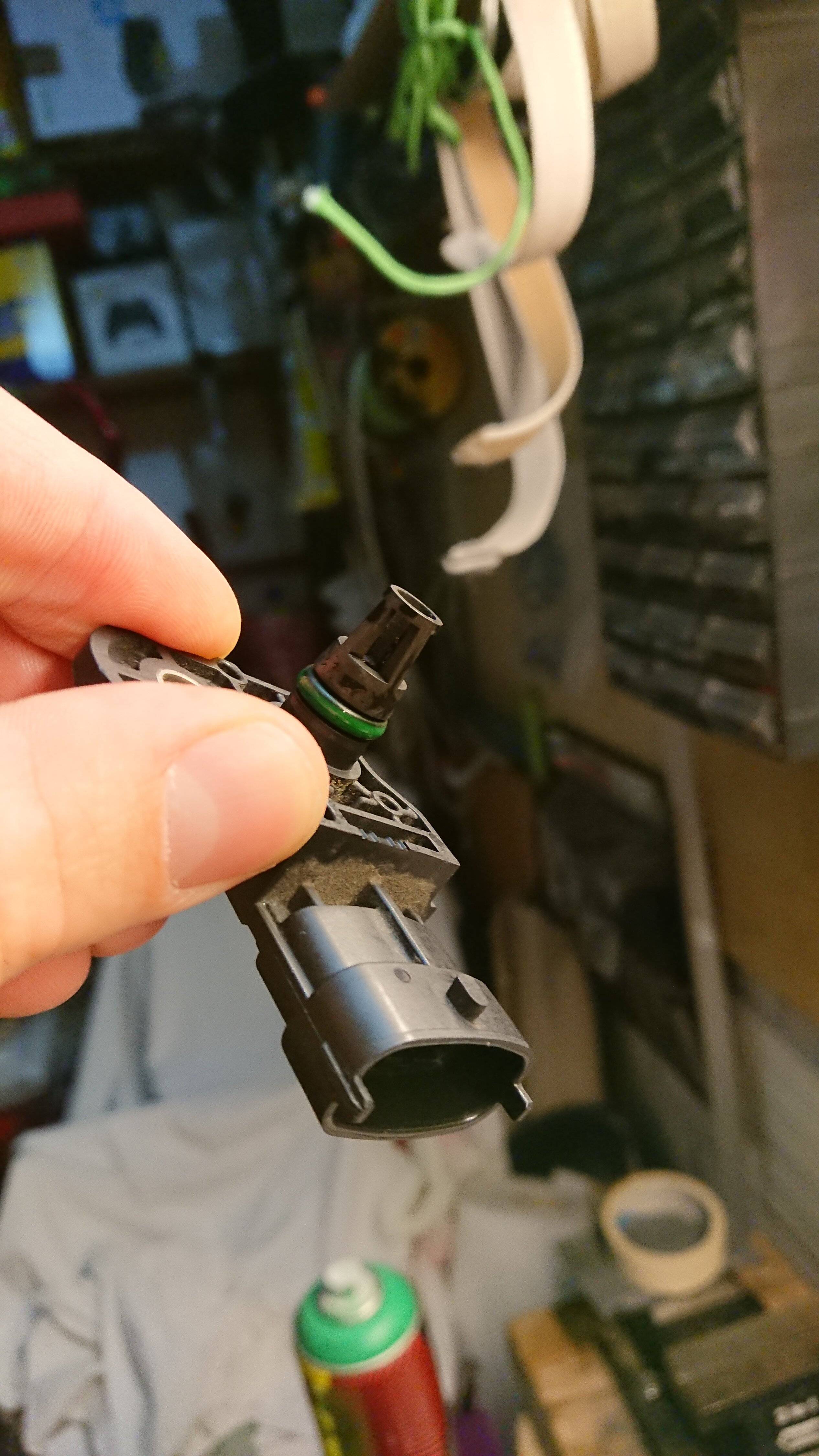

quello è il map, ovvero mass air pressure, sensore pressione aria.
Può essere che su altri motori stia in un’altra parte? Ho visto la pulizia in un video su you tube ma non stava lì
Quando si pulisce il collettore d'aspirazione con questo prodotto in automatico viene pulito anche il sensore map, tanto è già presente nel collettore.

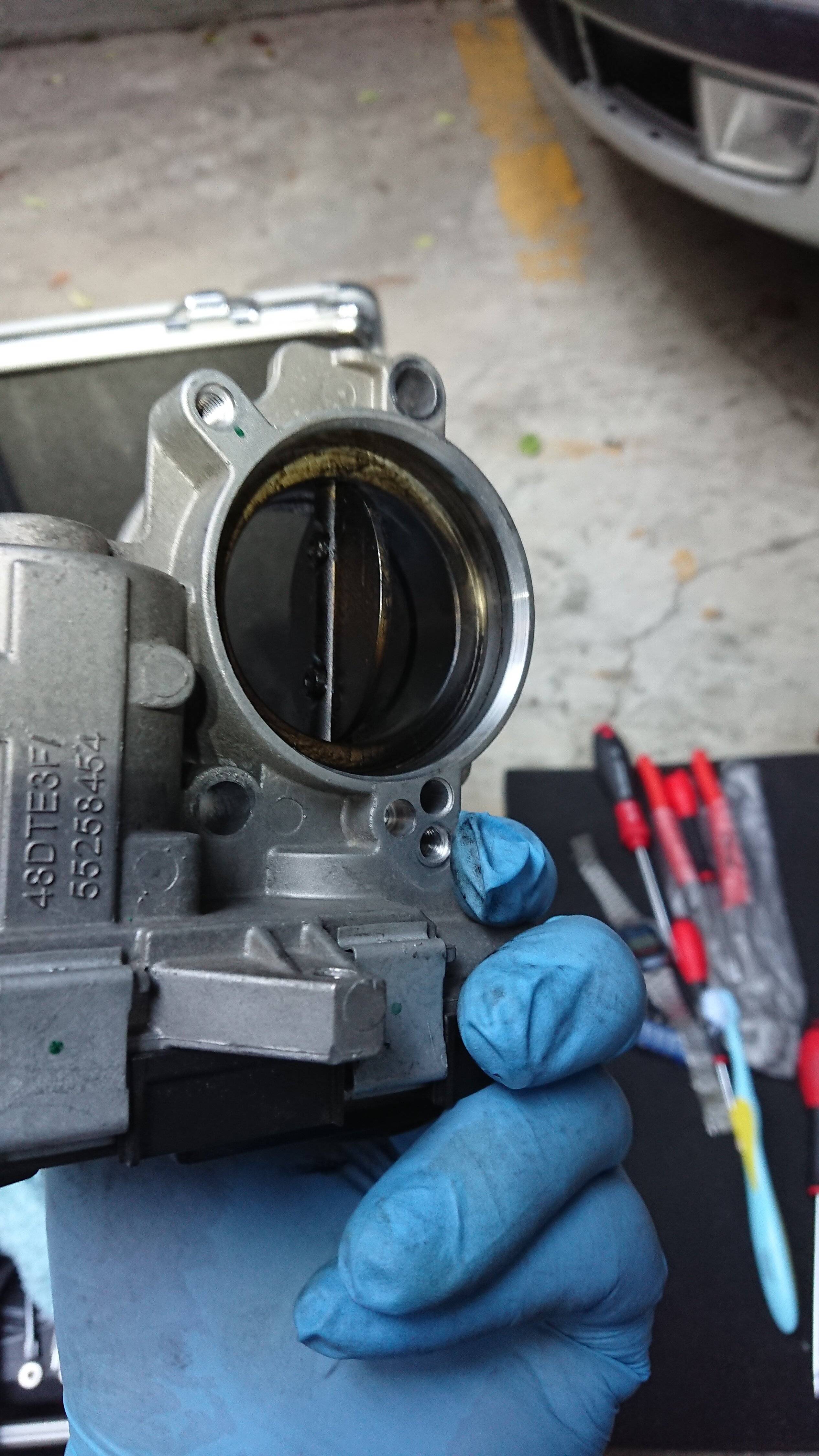

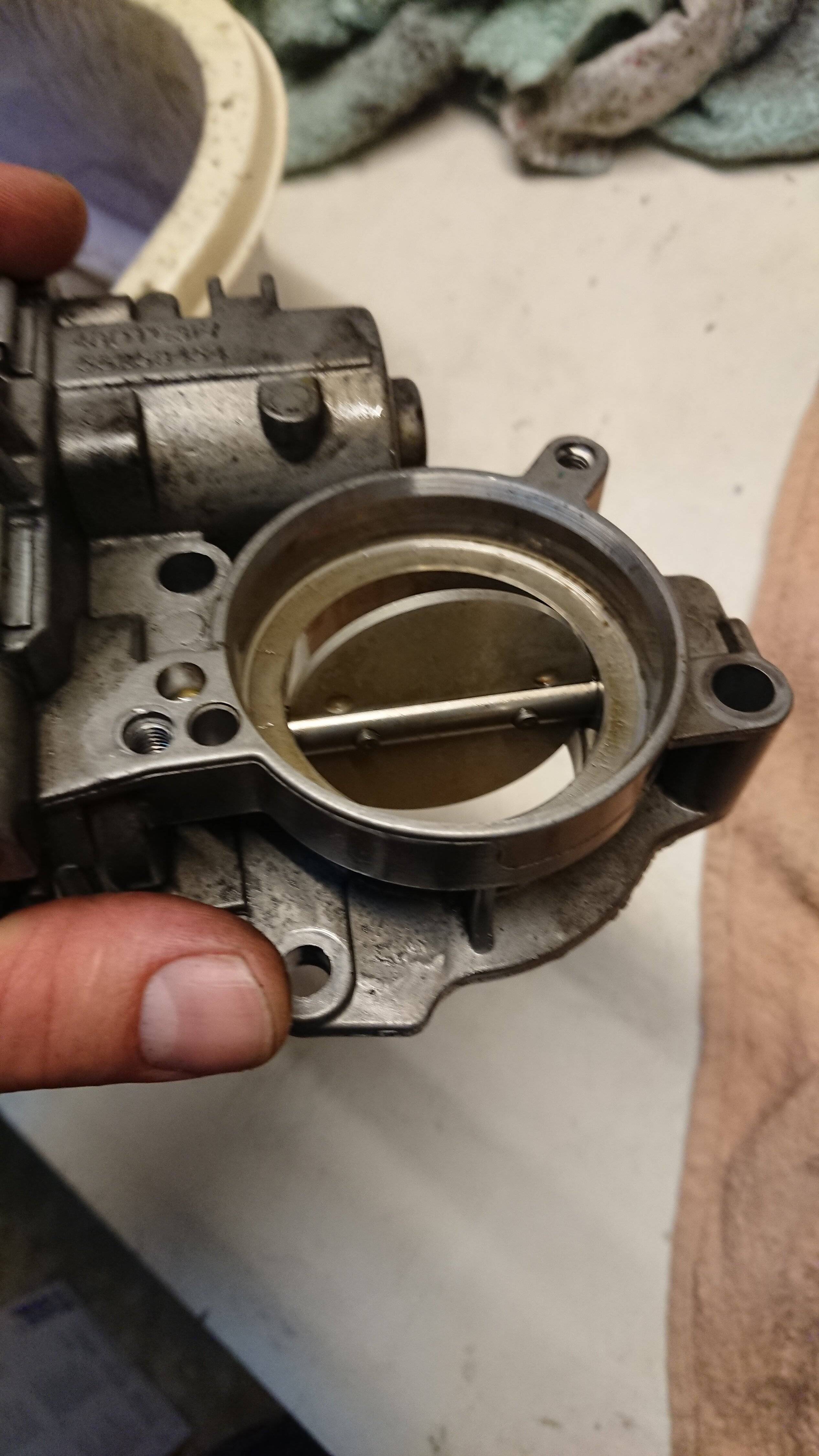

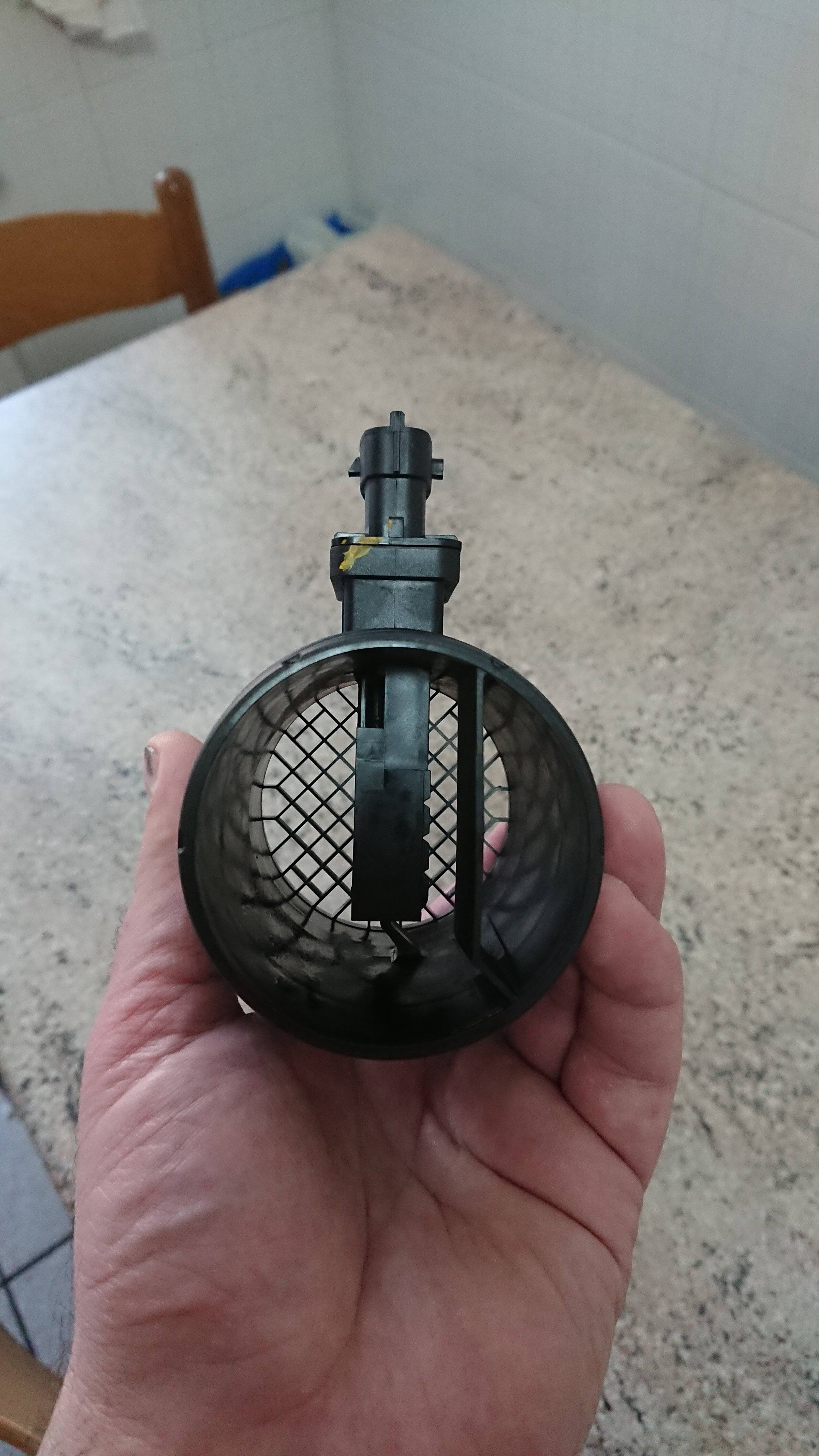

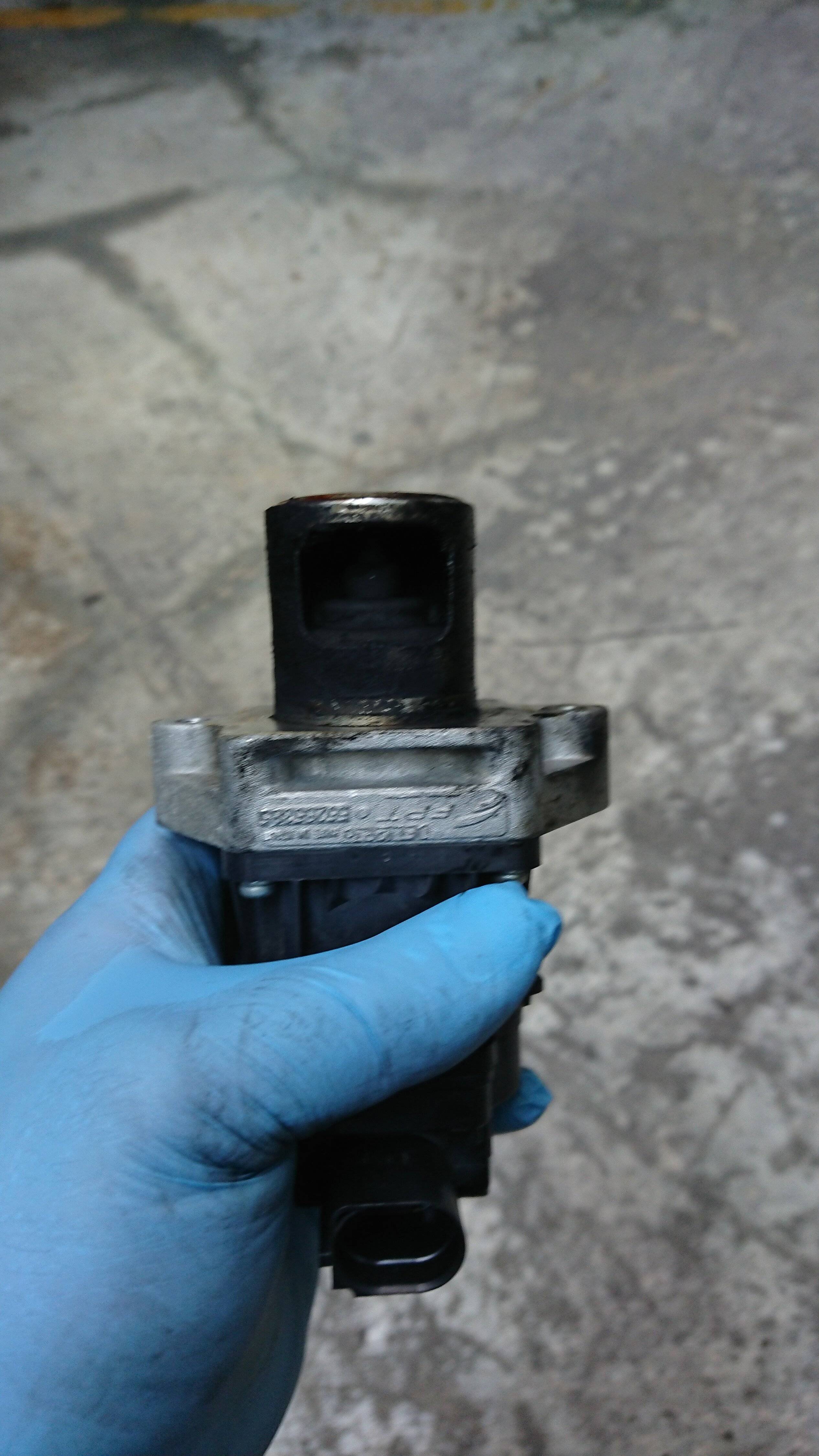

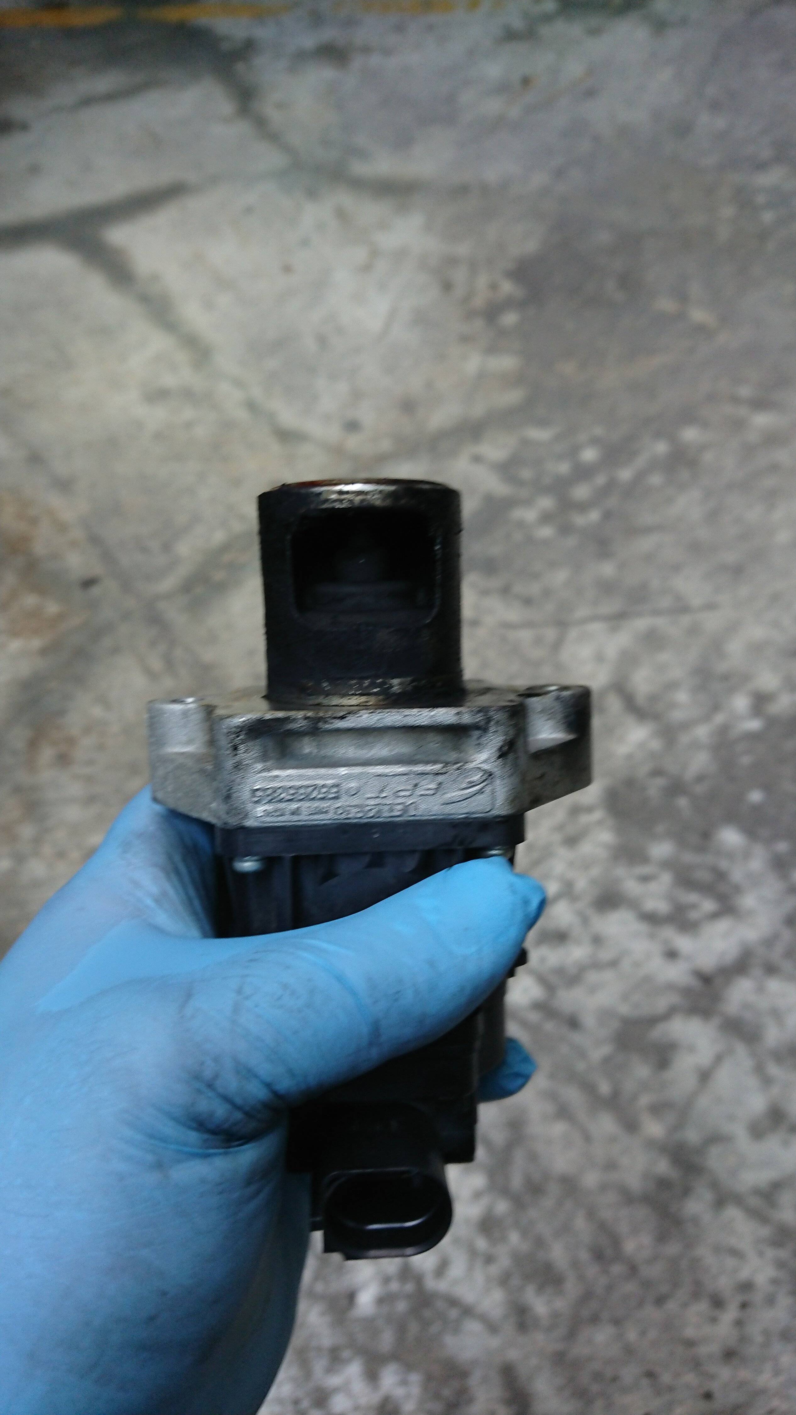

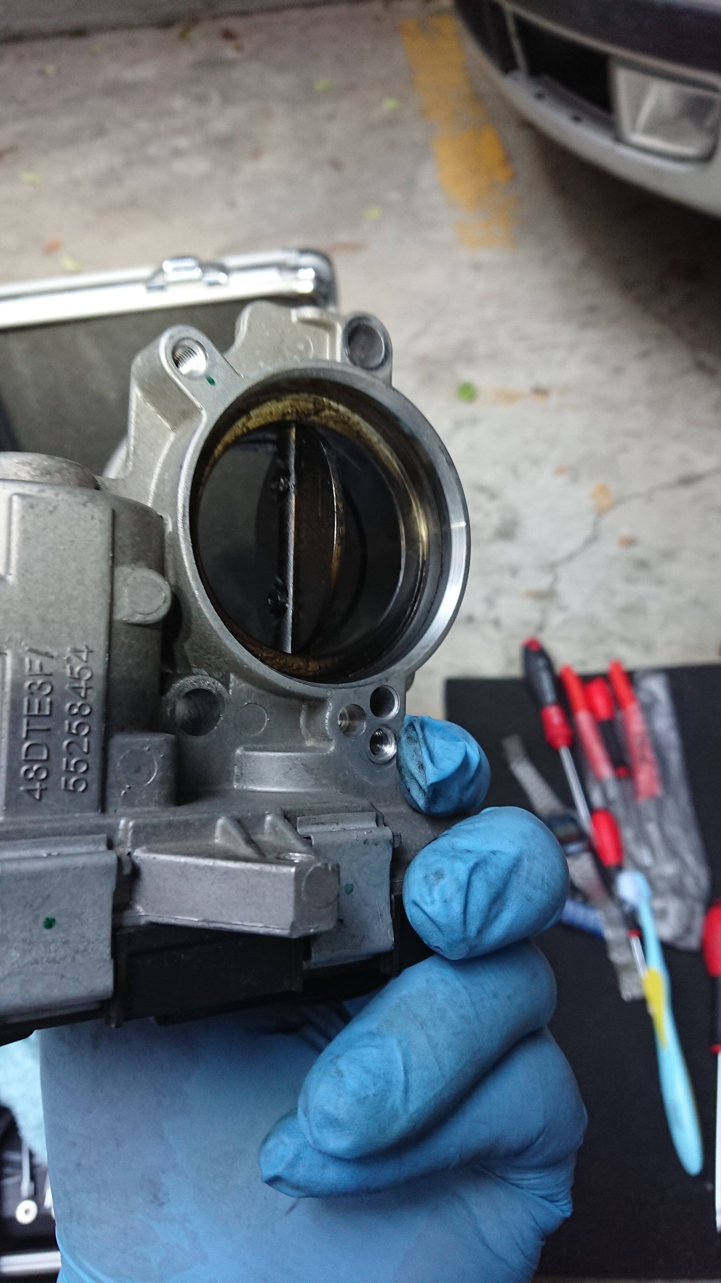

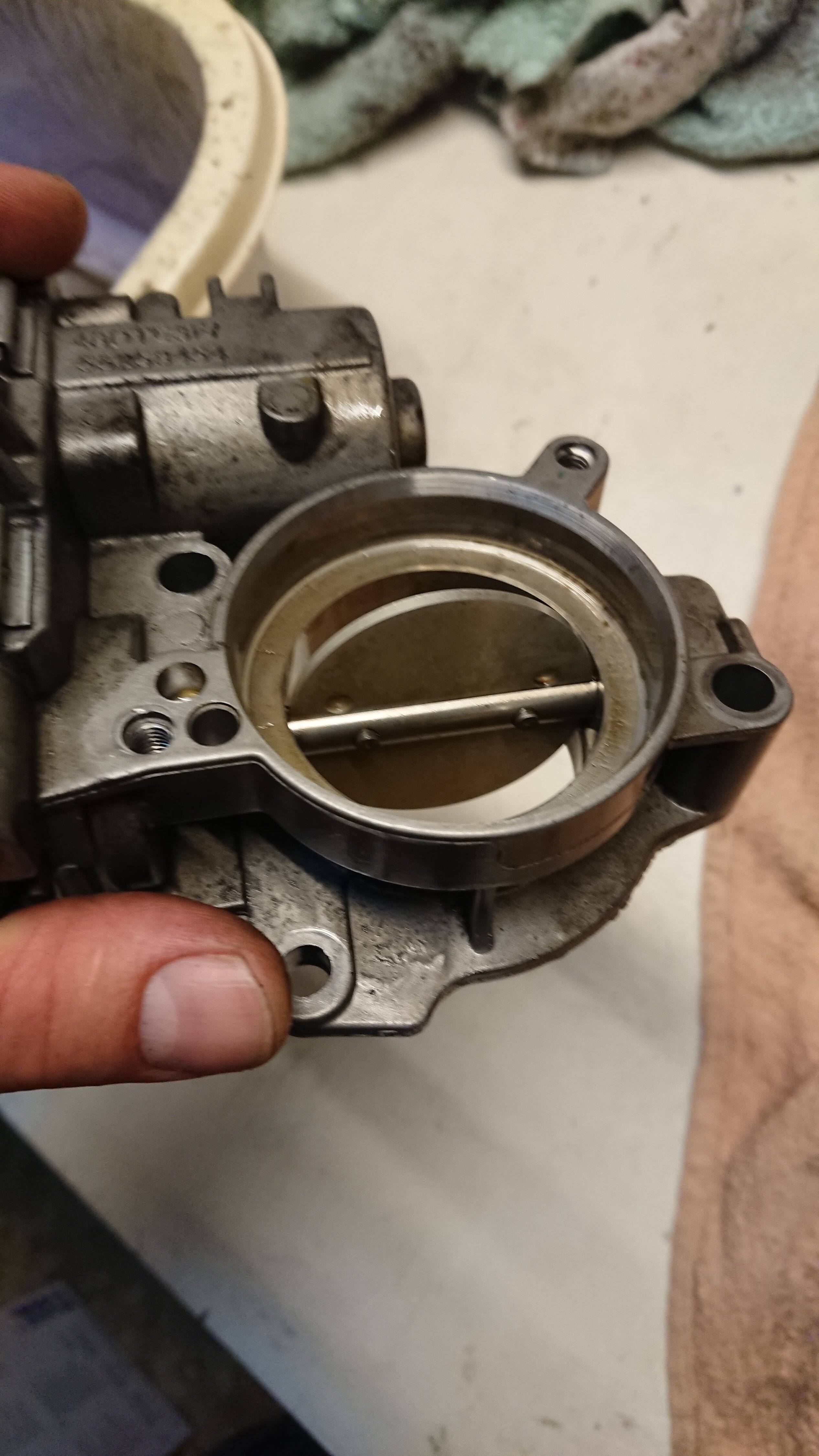

Ho tolto il tubo che è collegato al corpo farfallato ho staccato il cavo che porta corrente al debimetro ho fatto partire il motore mantenendo i 2000/2500 costantemente mentre si spruzza dentro ad intermittenza, spruzzi e senti il motore che sale di giri da solo. La lasci non appena scende spruzzi di nuovo, e così finché non finisce la bomboletta. Si fa solo in due persone. Se hai la possibilità di bloccare il pedale del gas a 2000 giri la puoi fare anche da solo. Si spruzza dentro nel corpo farfallato non inserire la cannuccia dentro perché la valvola si chiude e si apre fallo prima mantenendo la distanza in quei pochi centimetri.

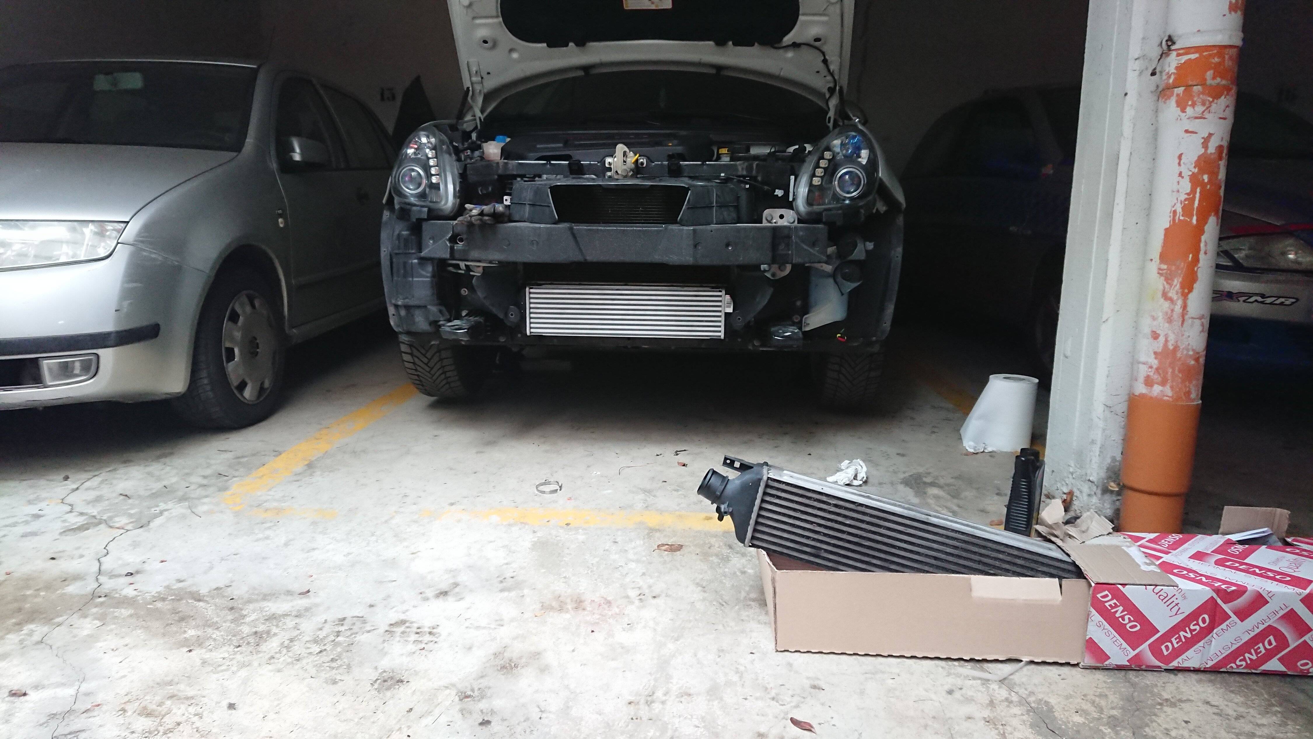

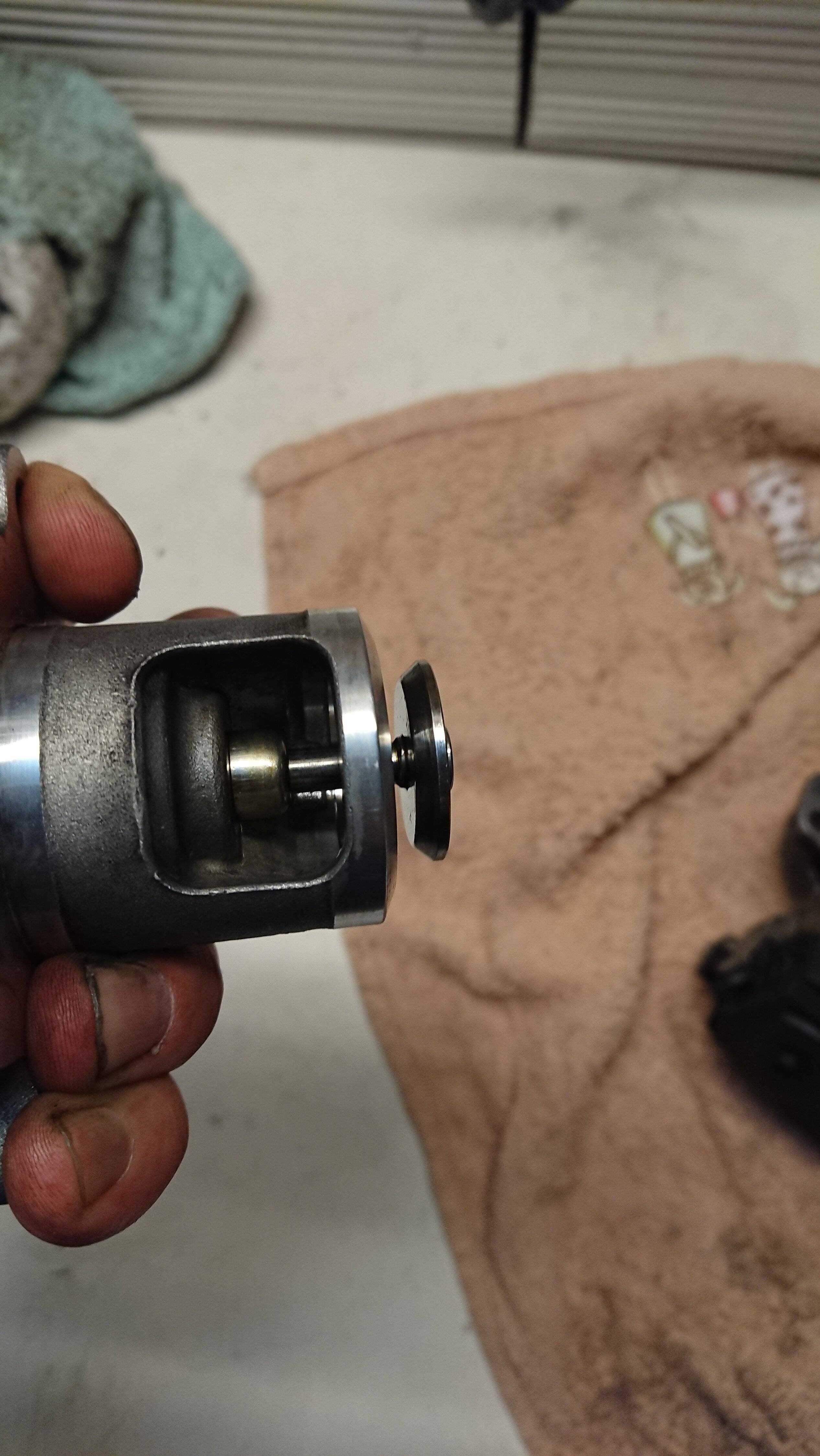

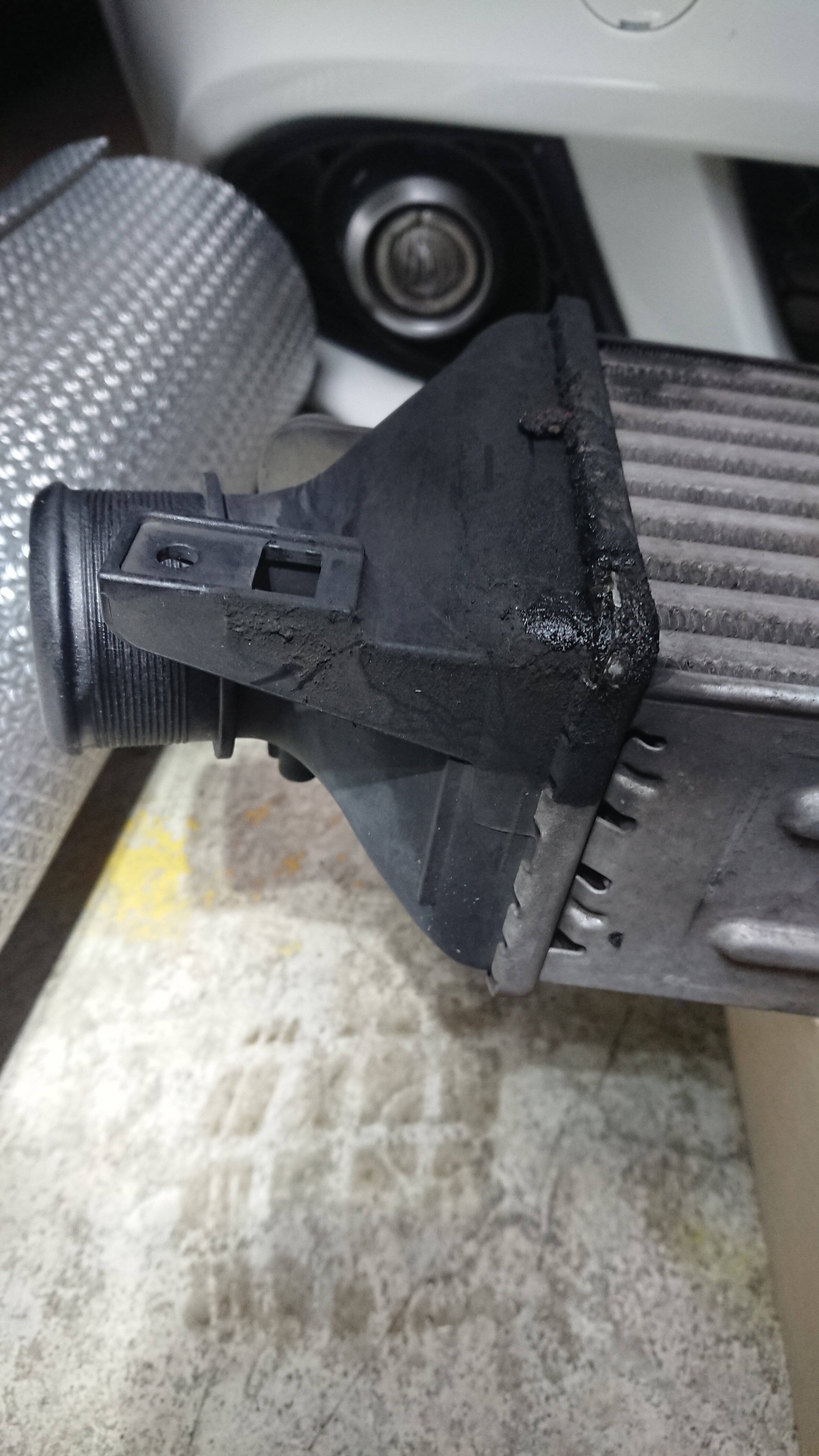

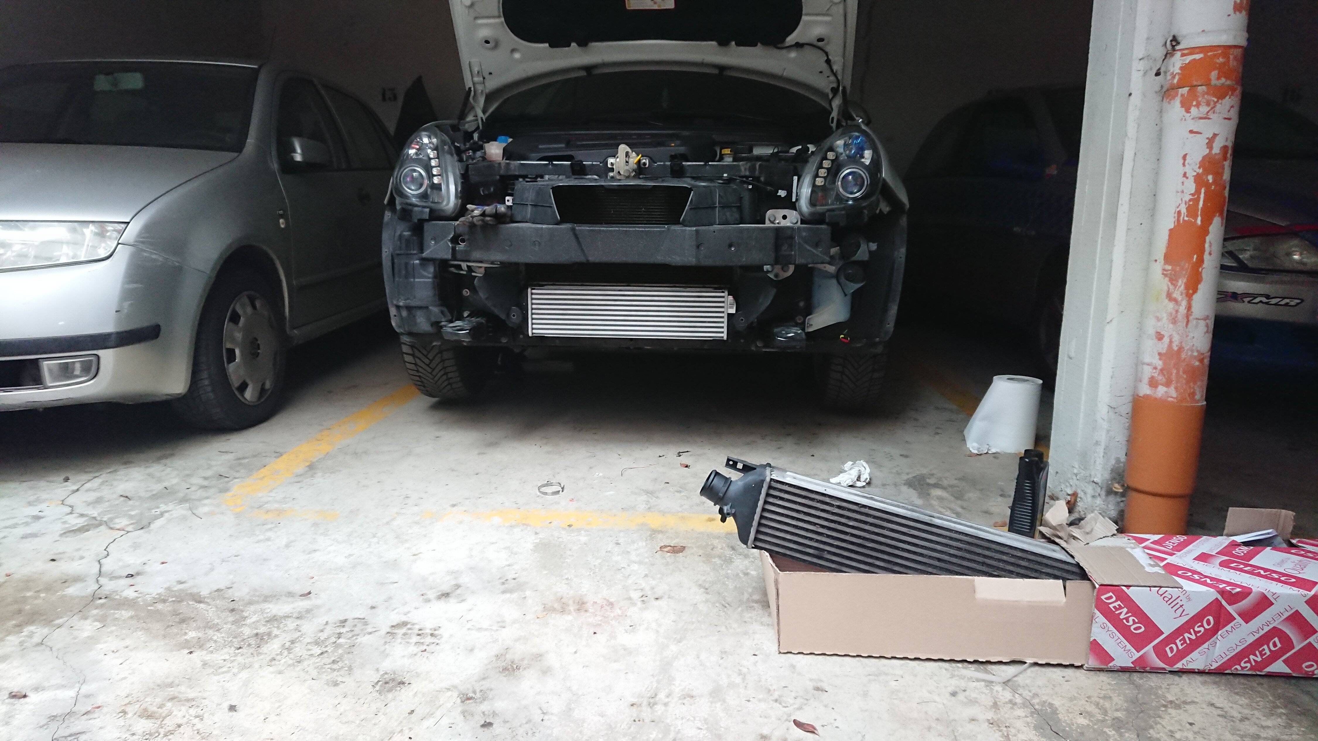

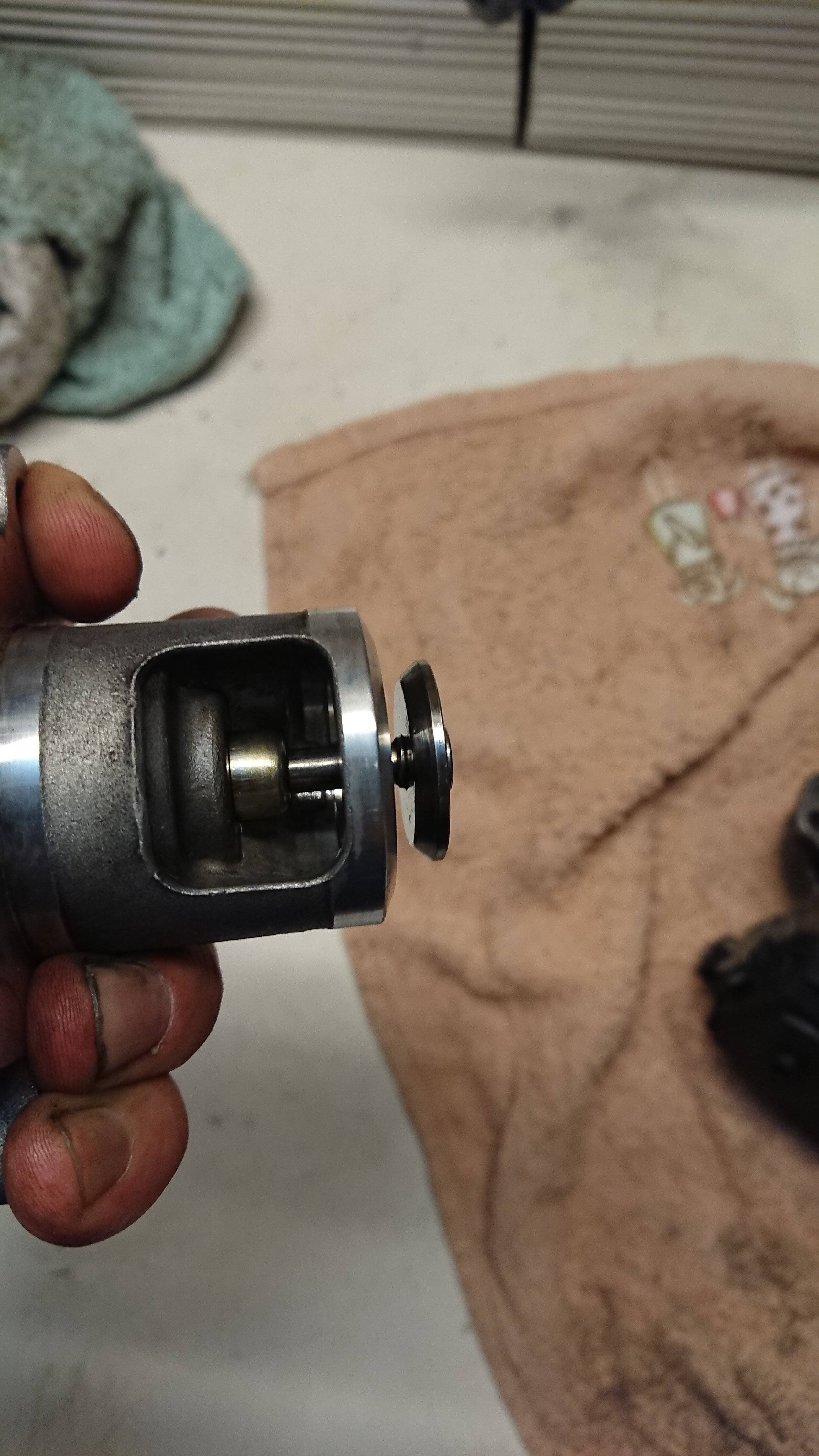

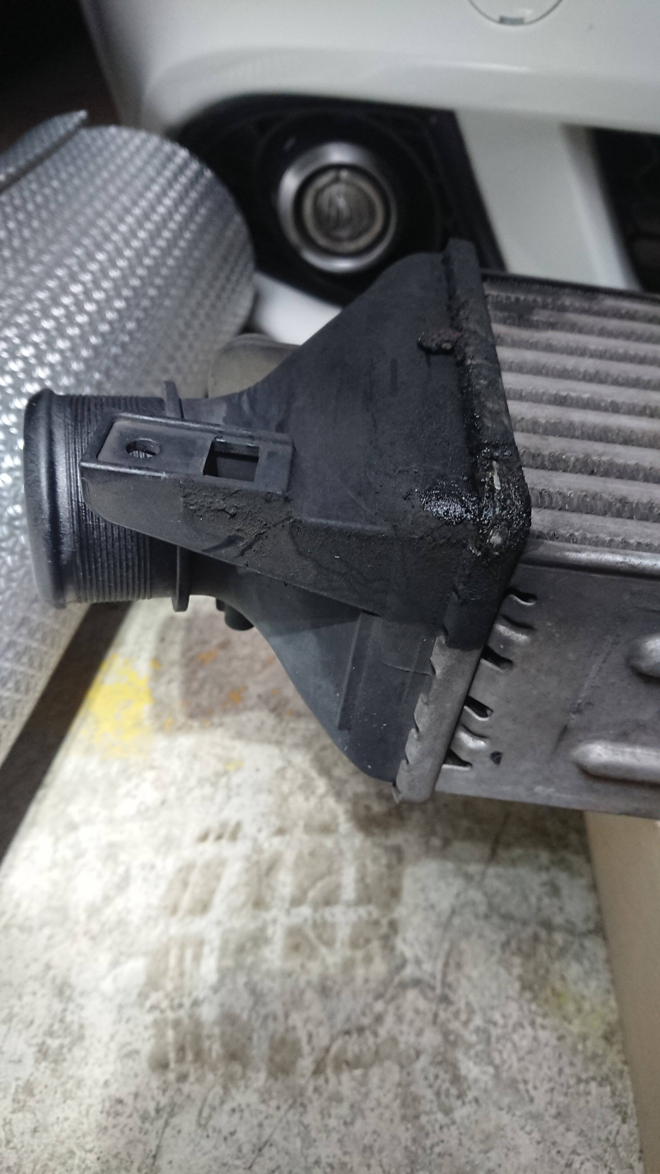

Prima di fare questa operazione ho pulito il corpo farfallato e la valvola EGR è solo dopo ho pulito il collettore d'aspirazione. Ma tutto questo io lo fatto perché sentivo di mattina alla prima accensione che il minimo era irregolare. Il problema stava proprio nel intercooler che aveva dei spifferi cambiato anche questo, da solo. Visualizza allegato 243351Visualizza allegato 243352Visualizza allegato 243345Visualizza allegato 243346Visualizza allegato 243347Visualizza allegato 243348Visualizza allegato 243349Visualizza allegato 243350

Il minimo irregolare da quando ho preso la macchina c'è l'ho sempre! Nonostante tutto il lavoro svolto. Per quanto riguarda l'intercooler si era forato, aveva dei spifferi, adesso che lo cambiato c'è meno dispersione e più arria per la turbina.
