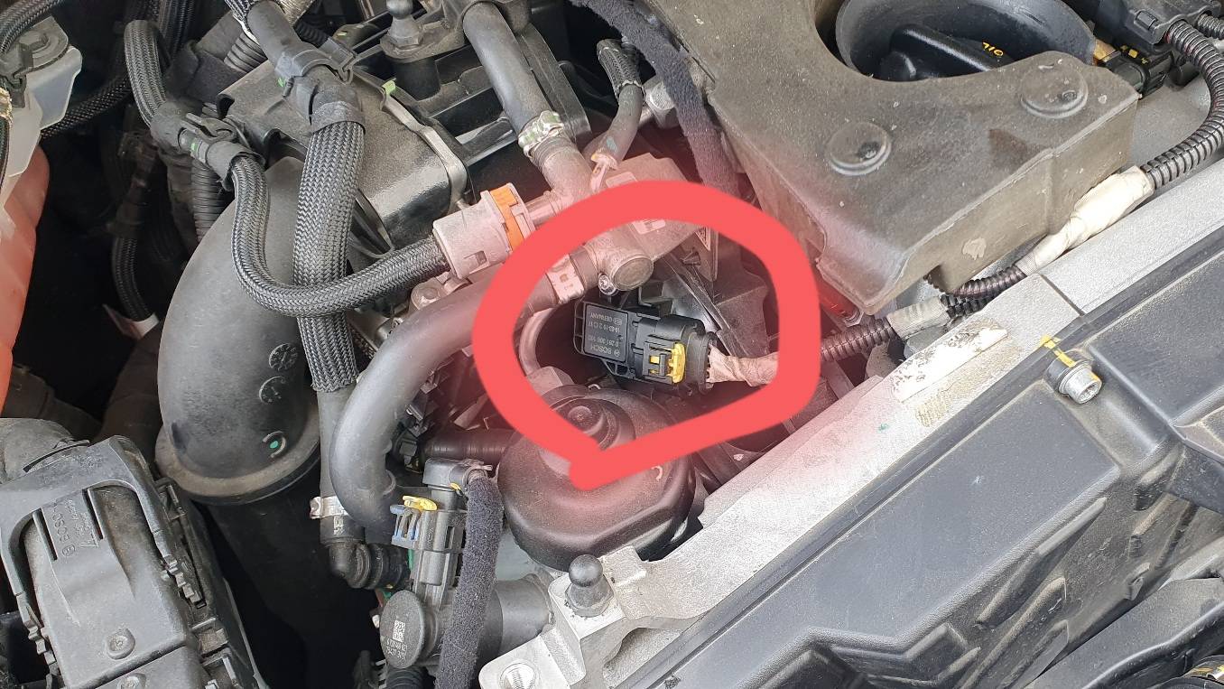

2.2 Diesel Pulizia debimetro e sensore di pressione
Il debimetro l'ho trovato ma vorrei capire come si estrae dal suo tubo senza fare danni visto che non ha viti...
Ho paura che non si possa estrarre senza rompere qualcosa. Anche il ricambio è un blocco unico .
ciao, interessante post....
alla prossima pulizia del filtro provo a pulire anche il debimetro... è appena dopo il filtro , nel tubo che va alla turbina giusto ?
ho qualche seghettamente a volte chissa che non sia quello....

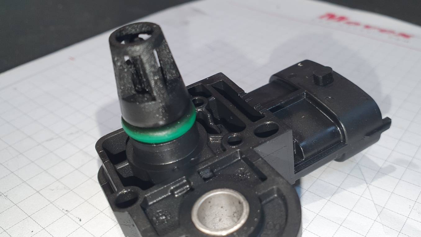

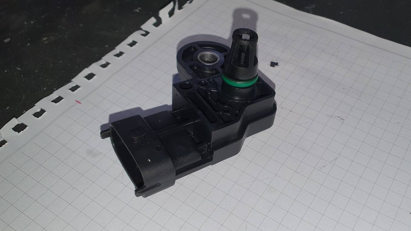

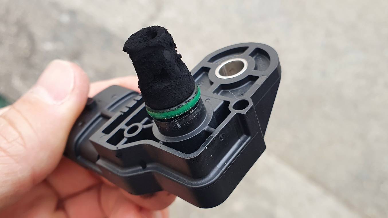

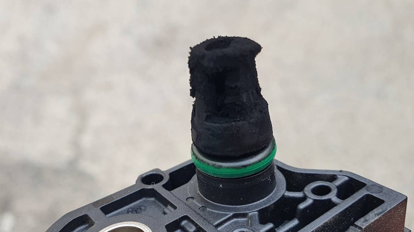

Ciao a tutti, oggi ho smontato il sensore MAP...... Era in pessime condizioni
Ho effettuato una bella pulizia con un pulitore per freni ed è tornato quasi nuovo!
Il lavoro è piuttosto facile, dopo aver estratto il copri motore c'è da scollegare lo spinotto e svitare una sola vite.
Sono andato a fare un giro di 20km e tutto funziona bene
