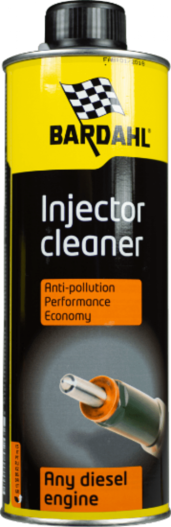

Gli additivi per iniettori Bardahl l'avevi già provati?
Questo qui:

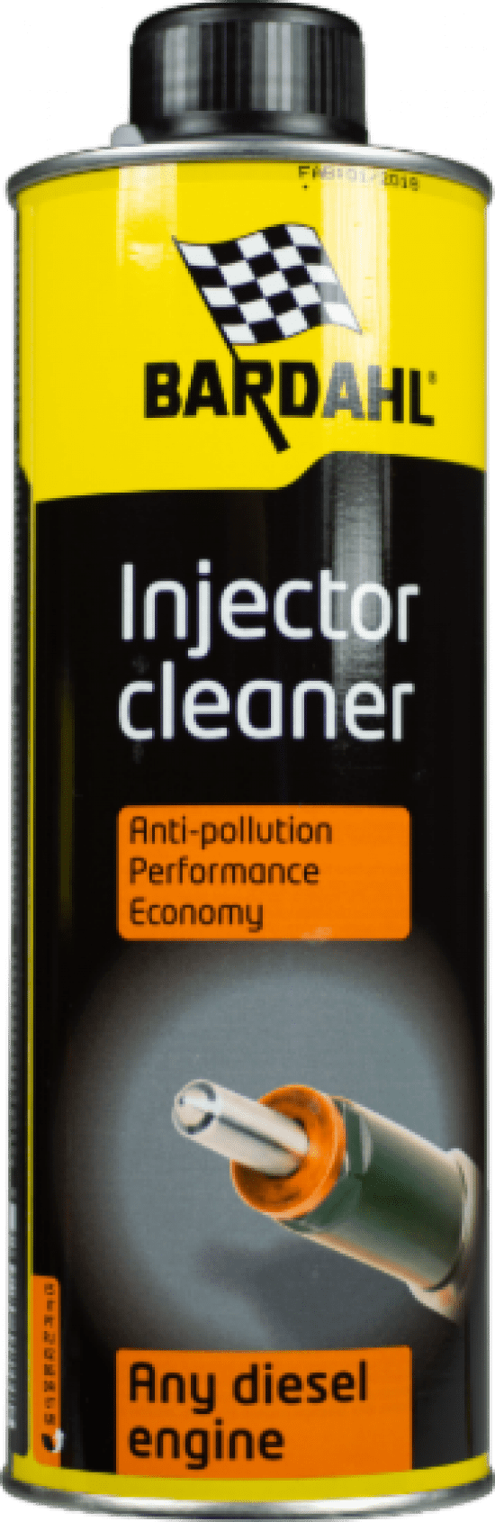

Questo qui:
Visualizza allegato 224525
Bardahl no ma ho messo 2 diversi TUNAP (per filtro carburante e per serbatoio e Liqui Moly Pro-Line)
