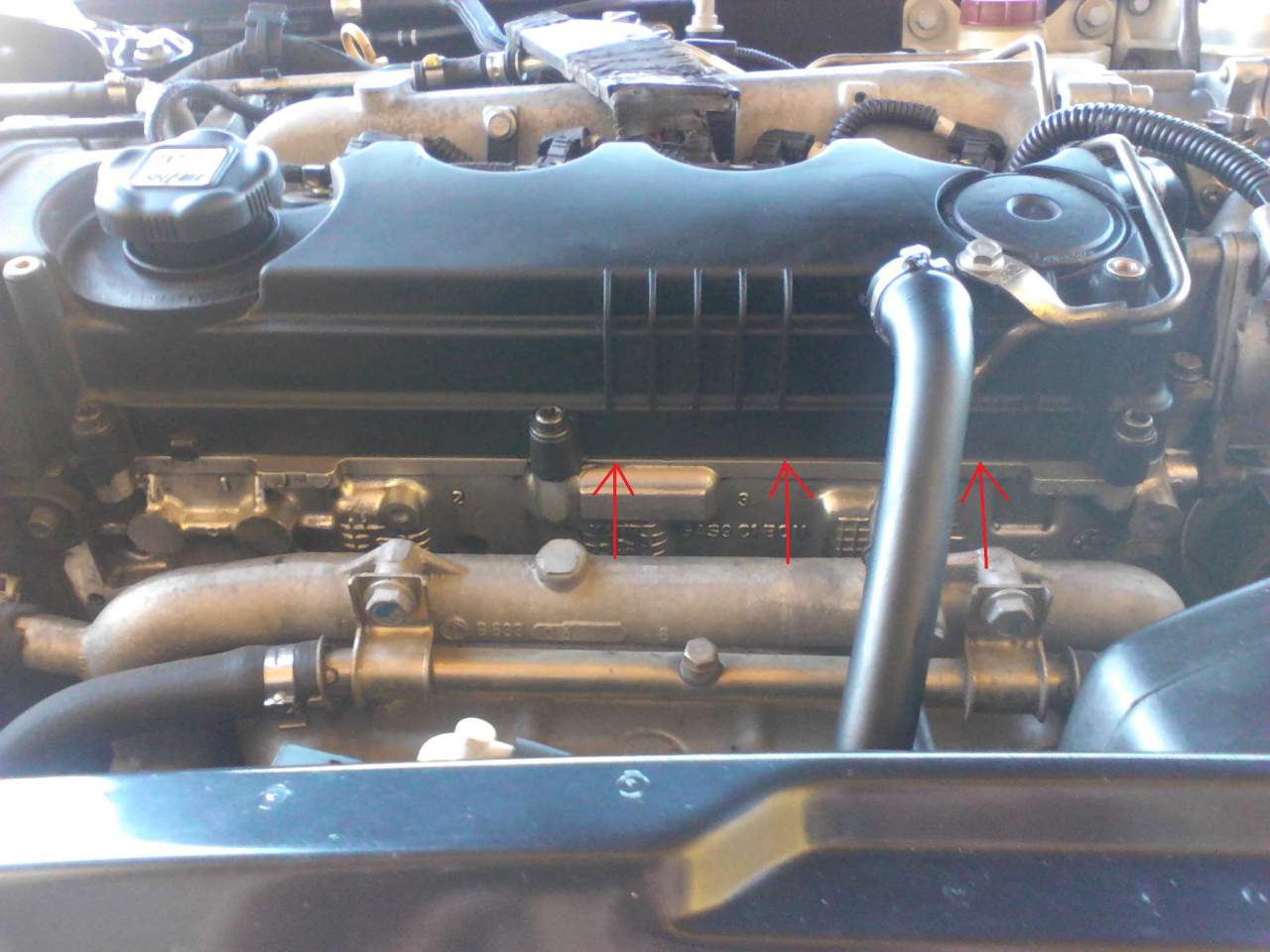

Salve a tutti oggi con lo splendido sole ho colto l'occasione di pulire la famigereta valvola EGR a 120000 km
IMG_20121229_105738.jpg IMG_20121229_111627.jpg IMG_20121229_111616.jpg IMG_20121229_150233.jpg
ci ho messo 3 ore,ma ne valeva la pena era abbastanza intasata,ma nonostante tutto l'auto ne risentima poco.
Nella parte frontale sotto il coperchio nero era imbrattata d'olio,ho ripulito con un panno ma ho notatato un trasudamento dalla guarnizione
secondo voi è abbastanza normale questo trasudamento ho ci vuole la mano del meccanico?
è la guarnizione del coperchio delle punterie,niente di grave,il meccanico te la cambia con pochi euri!se è trasudazione e non trafilamento ti consiglio di tenerla ancora per un pò,visto che si ripresenterà in futuro!!: good . :
