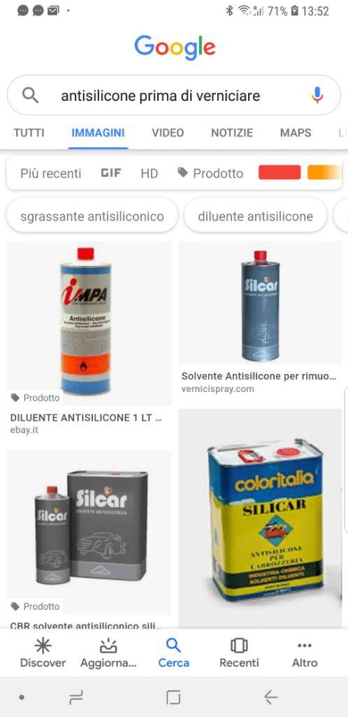

Magari resina di piante ? Prova con un pulitore pre verniciatura, non ricordo come si chiama, lo usano i verniciatori per pulire le superfici prima di verniciare.

Ma con la spugna per i piatti la graffi [emoji23] , vai in una ferramenta e compra quello che ti ho detto che si tolgono . Pulisci con un panno morbido , non usare spugne da cucina.

Anti silicone. Il prodotto è questo .
