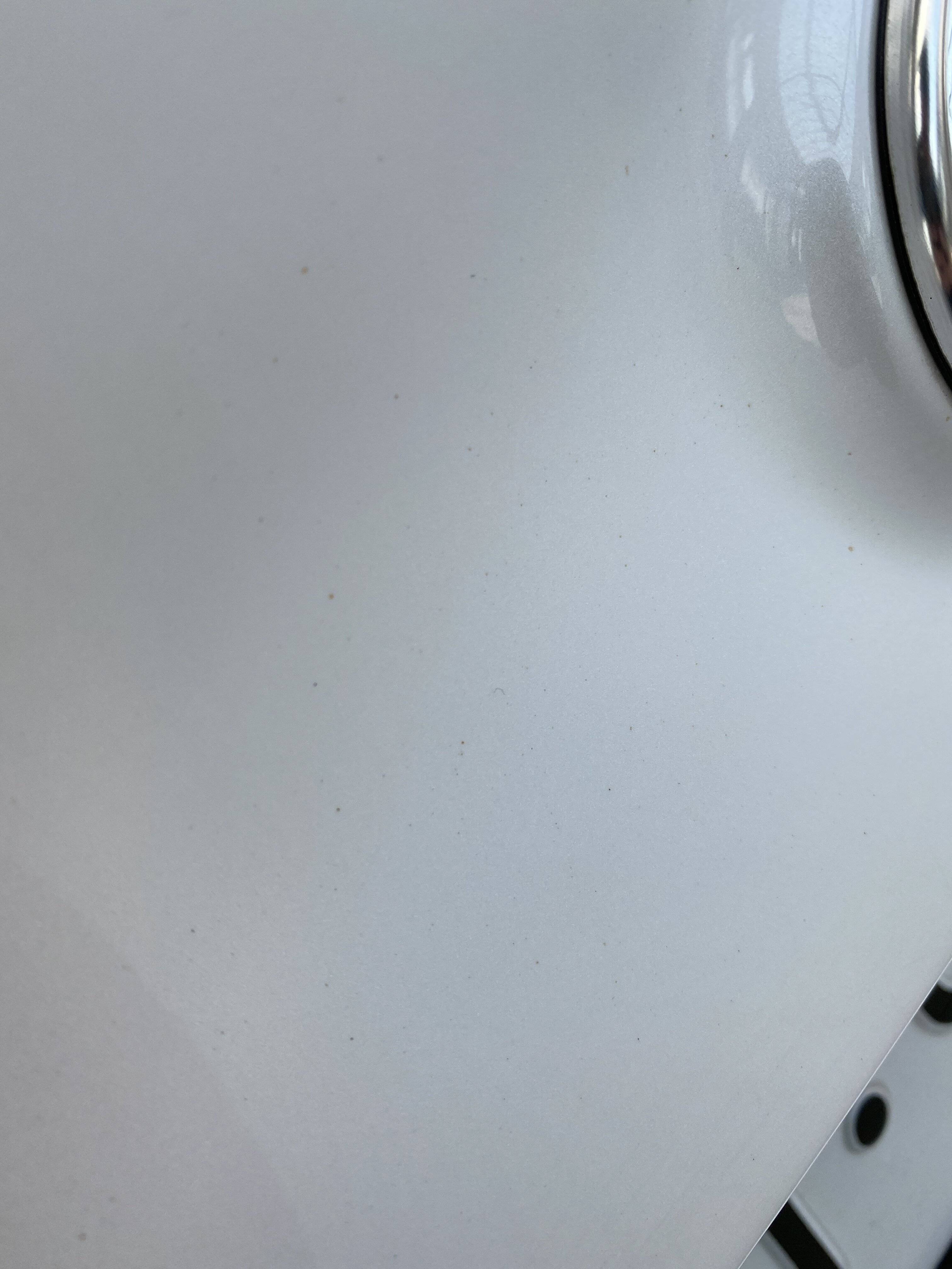

Buongiorno ragazzi, lavando l’auto ho notato che sono comparsi questi puntini neri misto marrone che non vanno via...ora non capisco perché dato che la lavo almeno una volta a settimana.

Quasi sicuramente sono puntini di ferro/ruggine trasportata. Lo noti particolarmente perché la carrozzeria è bianca. Anche la mia ne aveva raccolti parecchi. Io ho usato gli appositi panetti di argilla e liquido specifico per lucidare la vernice e sono venuti via. Credo vengano via senza grandi difficoltà anche usando un normale polish. Con il normale lavaggio con acqua e sapone non vengono via

Quella è semplicemente catrame,praticamente inevitabile,almeno che non lasci l’auto ferma in garage.
PS: un colpo di pulitura e tutto va via

Sí, potrebbe anche essere catrame (anche se dalle foto direi che al 99% è inquinamento da ferro/ruggine). Diciamo che se sono molto piccoli e tendono al marrone è ferro/ruggine, se sono neri e anche non proprio piccoli è catrame. Comunque si tolgono più o meno nello stesso modo.
