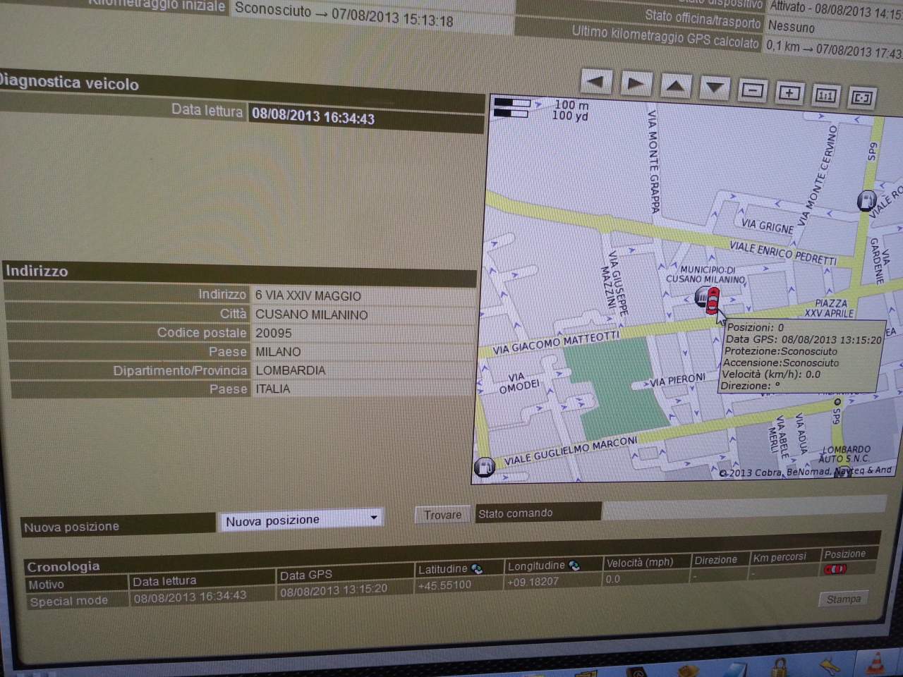

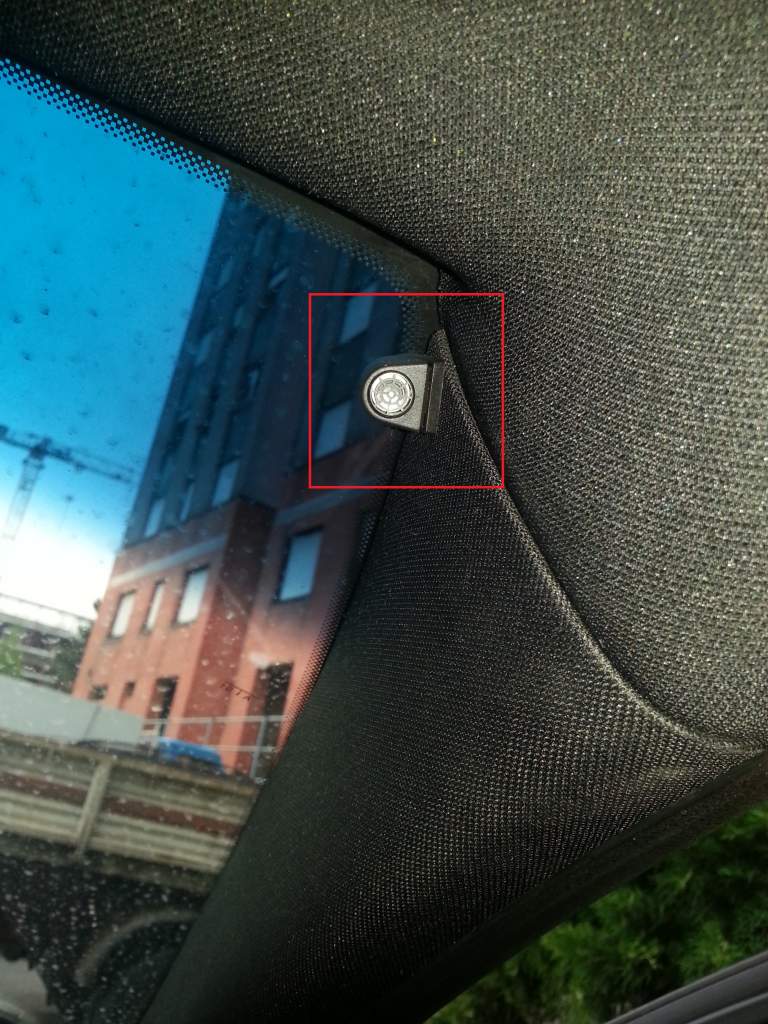

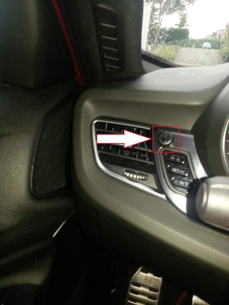

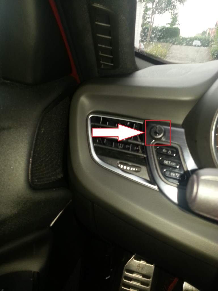

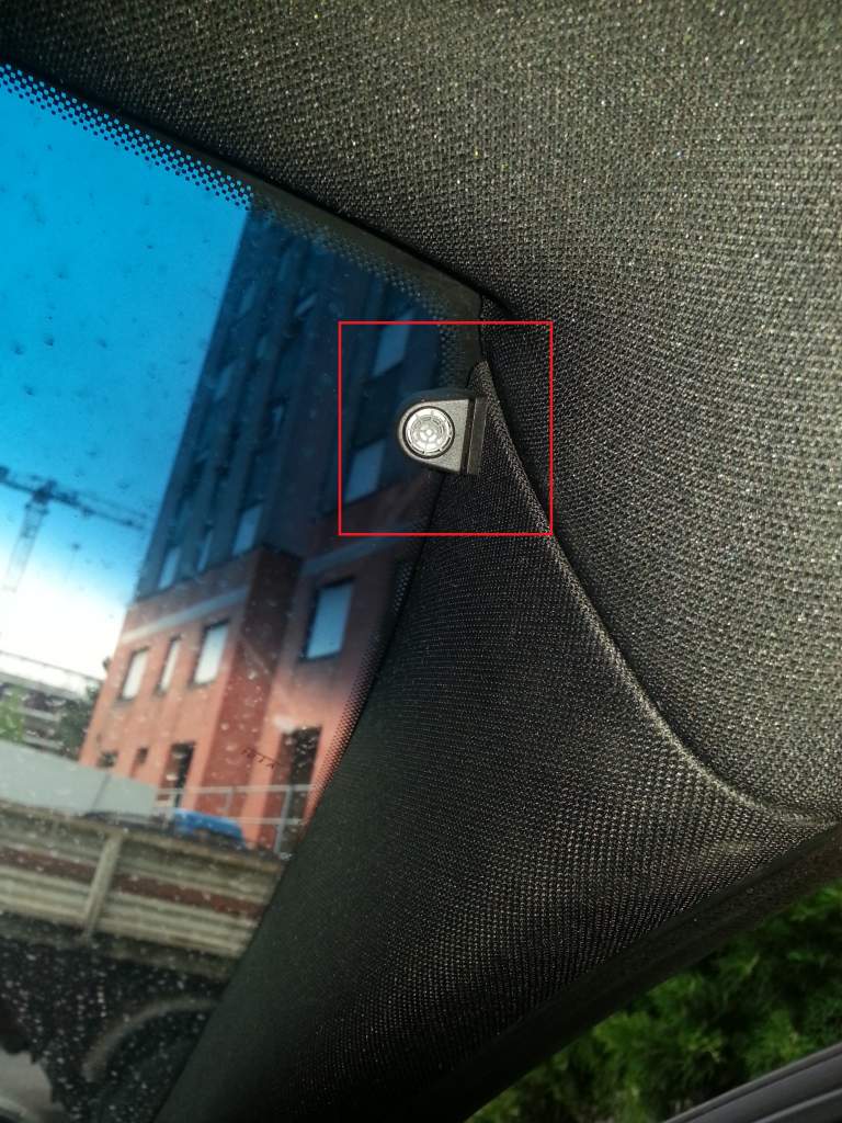

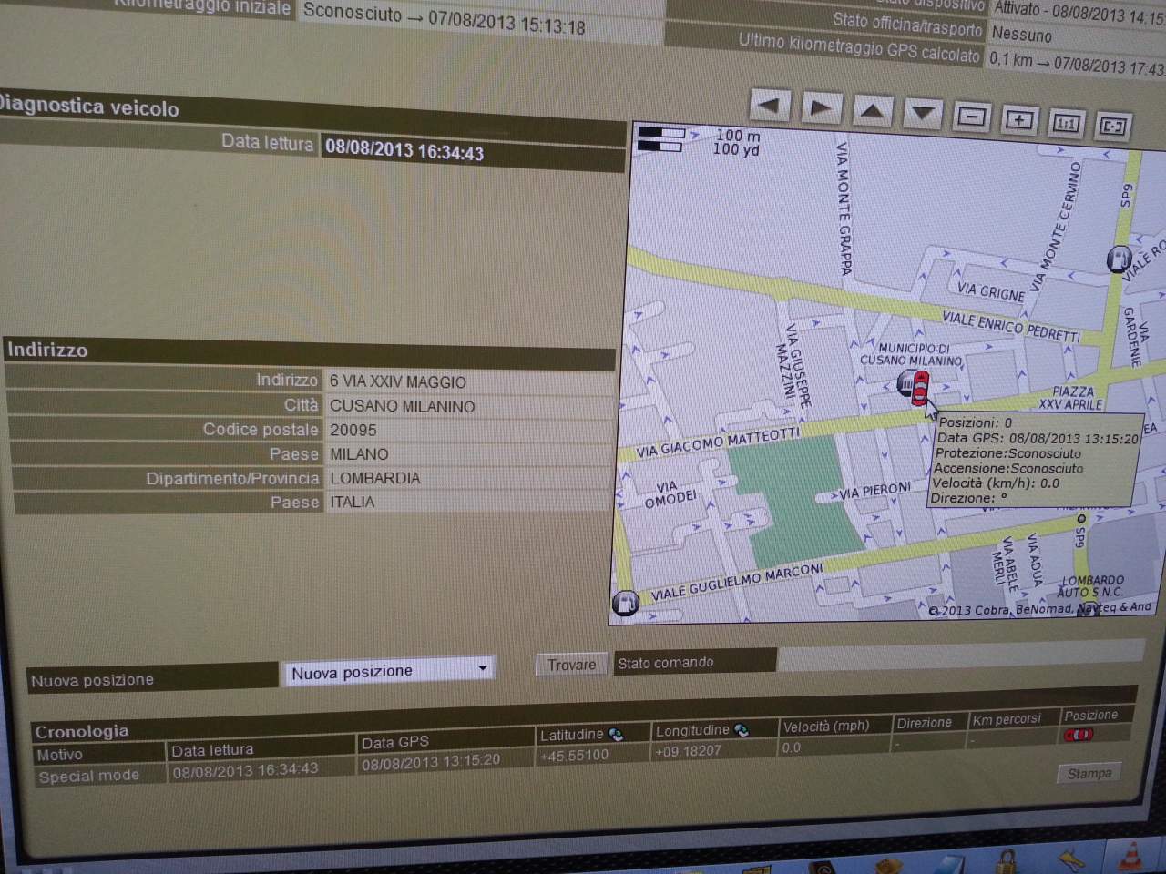

Ecco le foto!
nella prima si vede il tastino che mi hano montato vicino al trip computer che ti permette di agire direttamente sulla centralina dell'antifurto compreso di LED di segnalazione.
Nella seconda il sensore volumetrico montato sui 2 montanti anteriori
Nella terza foto invece parte del pannello di amministrazione WEB

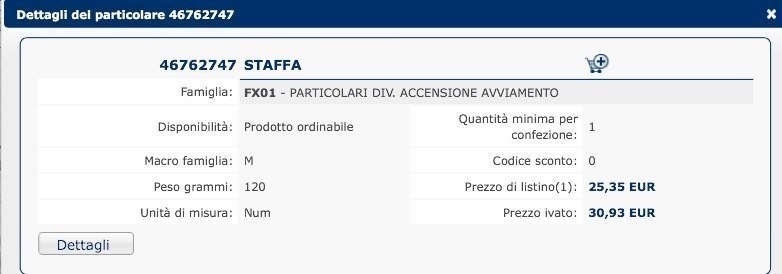

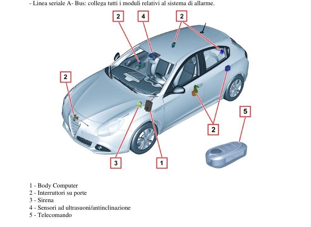

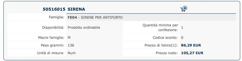

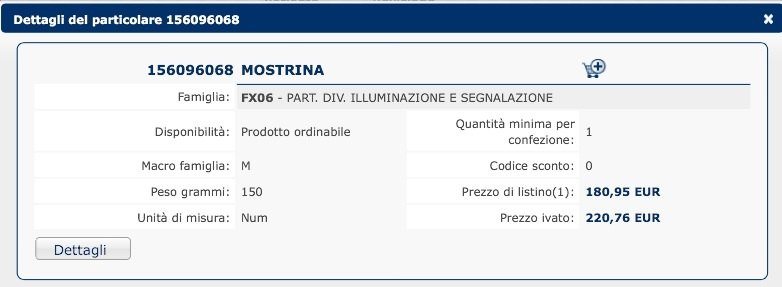

È possibie invece, compri la plancetta vicino la plafoniera e la sirena e poi allinei il BC. Ti costa però quasi 500 euro.
La sola plancetta costa oltre 220 euro ed è in pratica l'antifurto, la sirena costa 105 euro, la staffa e poi l'allineamento altri 100 euro se trovi l'elettrauto giusto. Aggiungi il montaggio....
Le versioni exclusive hanno giá i cavi.
Questi i codici: 50516015 SIRENA - 46762747 STAFFA - 156096068 MOSTRINA
