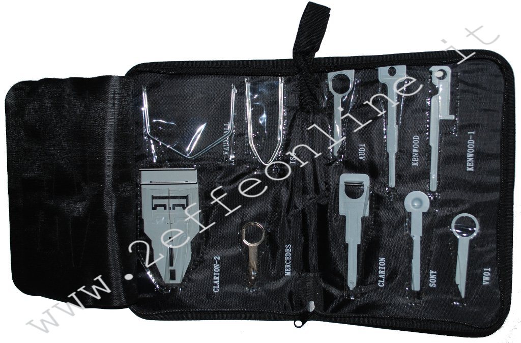

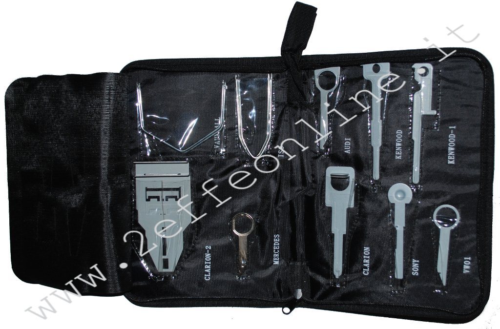

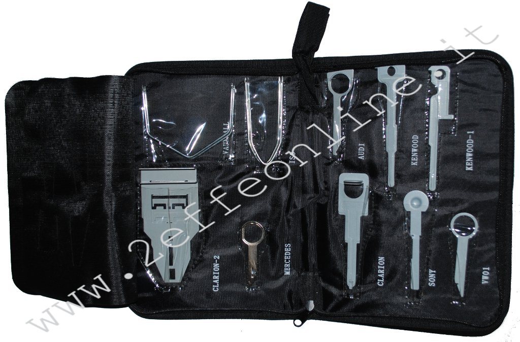

Tornando in argomento, per smontare l'autoradio ci sono di solito delle chiavette apposite (di solito molte sorgenti moderne di serie le puoi estrarre con 4 astine fini di ferro..... ma non credo sia il tuo caso) con le quali si sfila semplicemente. Ti posto una foto di un kit chiavette completo per farti un'idea. Se non hai le originali mi raccomando non forzare con cacciaviti, lame ecc perchè rovini le plastiche ma rivolgiti ad un installatore Hi-Fi car che farà tutto il lavoro sporco per qualche decina di euro!! ;-)
Visualizza allegato 102805
