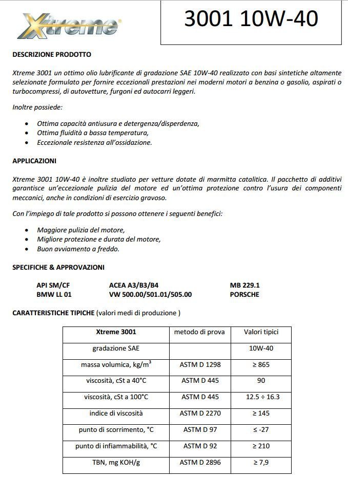

Ciao a tutti, il mio meccanico mi ha messo Axxonoil Xtreme 10w40 al cambio d'olio. Qualcuno l'ha provato? È un olio decente per un 1.8 Twinspark?
si trova la scheda tecnica?
comunque se rispetta le specifiche API SL
e Acea A3 B3 sei a posto.
a questo punto se vuoi lo sfrutti per altri 3.000km e poi lo scoli.
magari gli versi dentro qualche additivo pulente e gli fai fare un flush interno al motore.
personalmente sul Twin Spark mi trovo alla grande con lo Shell Helix Ultra Racing 10W-60

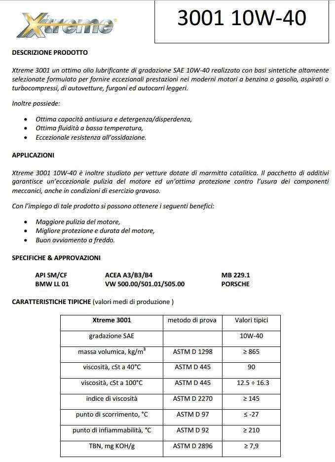

Ciao kormrider, grazie mille per il grande aiuto che mi stai dando con la mia "nuova" Alfa.
Le caratteristiche tecniche sono queste e sembrano corrispondere con quelle che dicevi

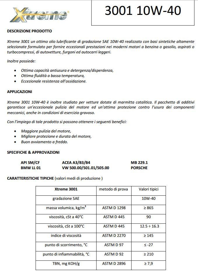

Visualizza allegato 114345
siamo precisi Nob, è la gradazione richiesta dal manuale della 156 1.8 Twin Spark
le specifiche API sono addirittura superiori quindi siamo a cavallo.
se proprio vuoi qualcosa in più, al prossimo cambio prova lo shell 10W-60.
adesso magari ci fai 5.000km, così lo sfrutti bene e si pulisce per bene l'interno del motore.
100km prima del cambio olio, vai a versare nel bocchettone dell'olio l'additivo Motul Engine Clean e poi scoli.

Le specifiche tecniche sembrano a livello del castrol magnatec, ( forse superiori ) pero non ho guardato tutti i dettagli
