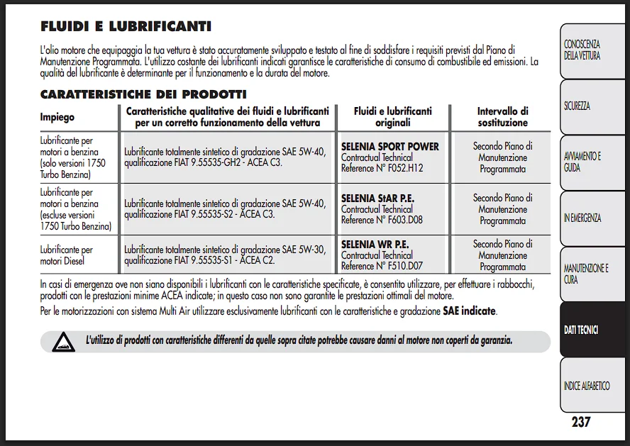

Ciao Maxdinno,
attenzione perché i modelli multiair euro 5 (per intenderci quelli prima del restyling my2014) dovrebbero utilizzare come da libretto il 5W40 con specifica ACEA ben precisa (vedi in foto allegata). Come indicato da VURT bisogna utilizzare rigorosamente l'olio prescritto. Il fatto che sia a GPL non dovrebbe influire sul tipo di olio da utilizzare ma qui lascio la parola a chi è più informato al riguardo. Per stare tranquillo ti direi, come hanno consigliato gli altri, di andare col numero di telaio da un concessionario o ricambista e chiedere l'olio da specifica.
Saluti

Ciao Maxdinno,
Saluti
