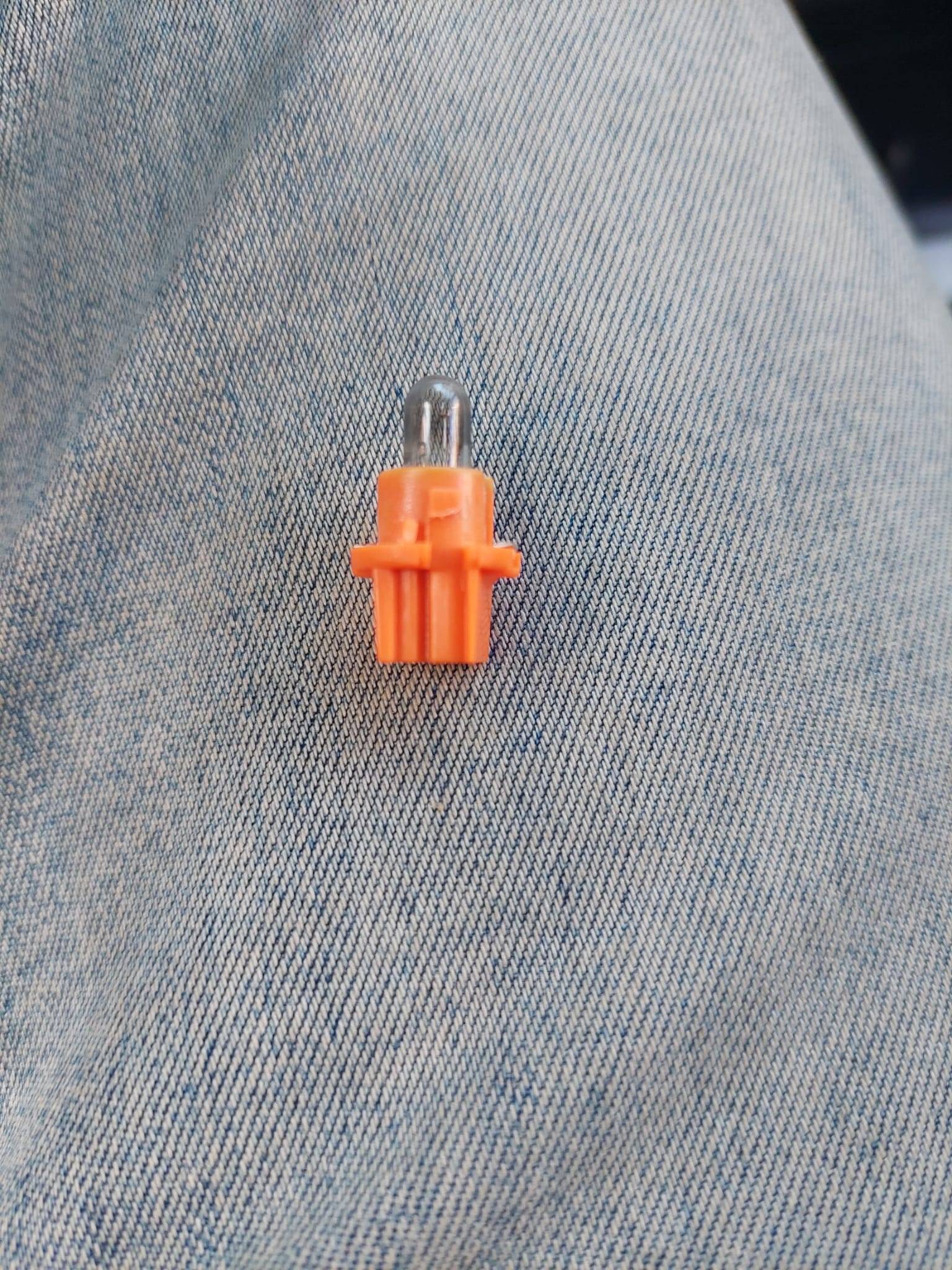

Siccome cambiandone una mi è cascato il portalampada e non me lo ritrovo più, si trova in commercio?
    547.2 KB · Visualizzazioni: 144
Grazie.
O provi dall'autodemolitore oppure li compri nuovi in blister da 5 o 10, non ricordo, la sigla precisa della lampada te la do oggi pomeriggio, ne dovrei avere ancora qualcuna di scorta, comunque confermo, sono scatole da 10
Che tipo di portalampade sono? Le lampadine se non erro sono le T5 tutto vetro. Però non saprei il modello dei portalampada, vanno bene tutti i portalampade per le T5?
Si, mi sembra che siano le T5, i portalampada fiat sono tutti uguali, li puoi prendere da qualsiasi cruscotto, ma è probabile che li trovi anche da un buon ricambista, ovviamente di concorrenza, senza dover necessariamente ordinarle
