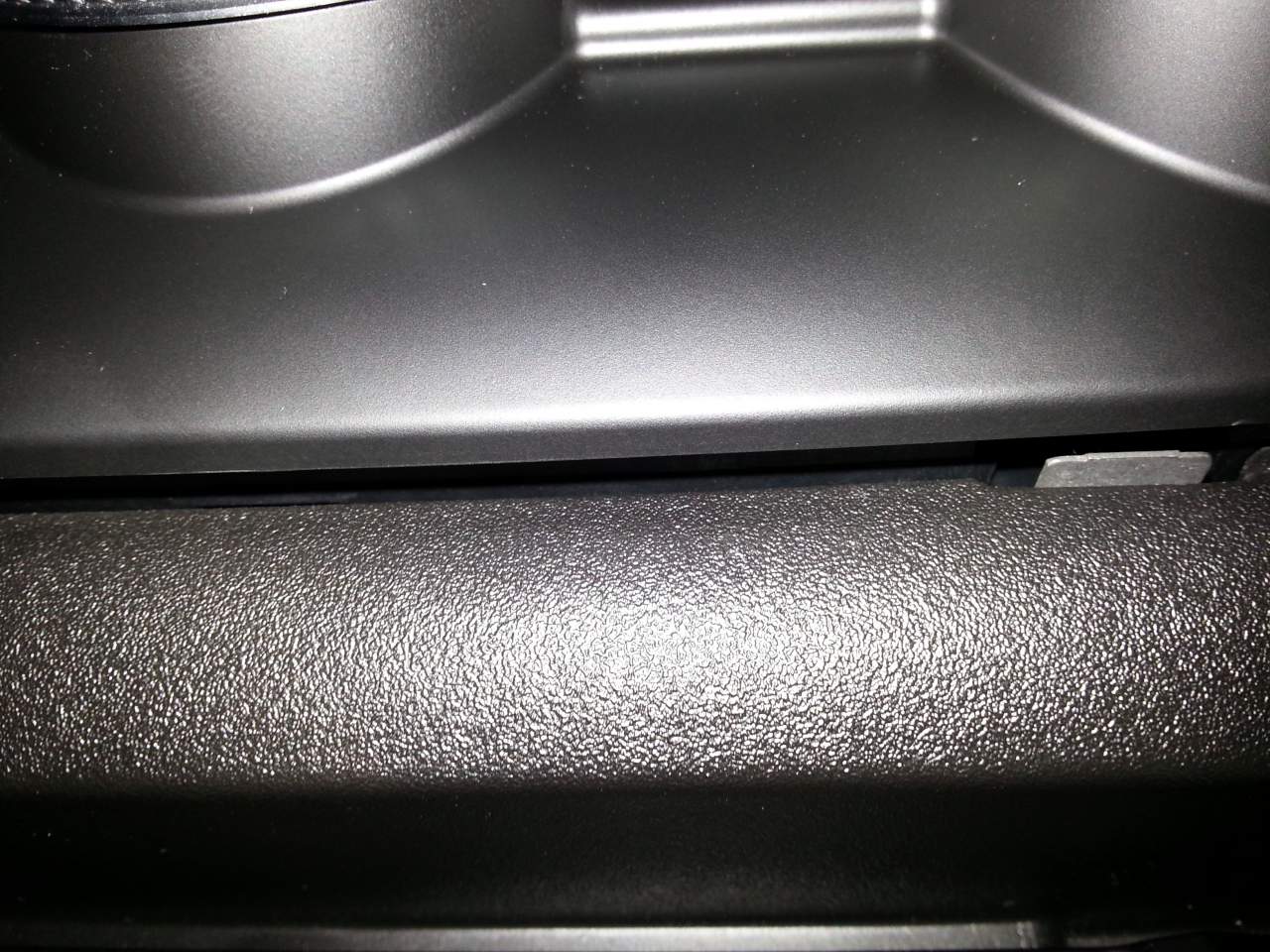

Scusate ragazzi, ho letto quasi tutta la discussione e usato la funzione "cerca" ma non sono riuscito a trovare il punto in cui viene trattato il noto problema in foto,
cioè il non perfetto assemblaggio della parte inferiore dei comandi del climatizzatore. Mi potete indirizzare per favore? Grazie!
