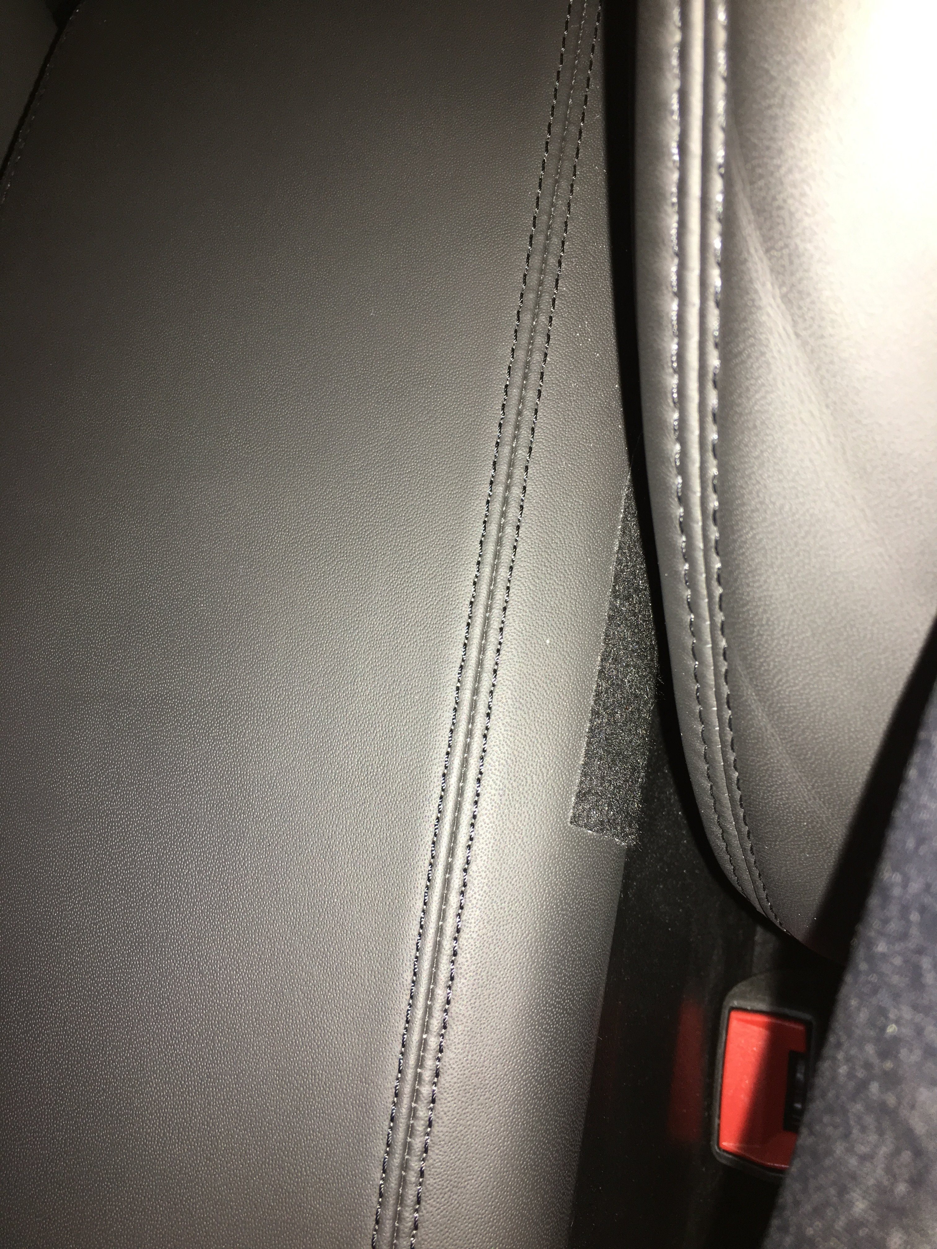

IMHO è lo sfregamento della parte esterna destra del fianchetto contro la pelle del coperchio del tunnel centrale nelle curve a sinistra, quando, deformandosi all’esterno, sfrega leggermente...
Ho risolto come da allegato, con un feltrino adesivo ad evitare il contatto.

No ho già guardato e la mia non tocca (sono più magro e basso immagino (1,65x75) è il tunnel è un po’ più stratto davanti) in più io non ho la pelle quindi escluderei sia quello
Il mio fa rumore la seduta in pelle a contatto con la plastica sulla sinistra. Ho notato che le altre marche risolvono il problema con una striscia in tessuto dello stesso colore della pelle che lavora a contatto con la plastica, poi circa 1 cm più in alto parte la parte in pelle. Ho provato manualmente a tirare la pelle in alto, in effetti sotto c'è questo tessuto che dovrebbe lui strusciare sulla plastica, ma lo hanno fatto troppo corto.

I tuoi sedili sono più larghi all'esterno rispetto gli standard
Lo sfregamento pelle plastica si elimina anche con una buona crema nutriente passata in quella zona. Però io quest'anno, così come lo scorso anno, a pena arriva il freddo sento scricchiolare la struttura del sedile. Ad esempio questa mattina con 2 gradi lo faceva, di pomeriggio che la temperatura era salita si è attenuato fino a quasi diventate impercettibile.
