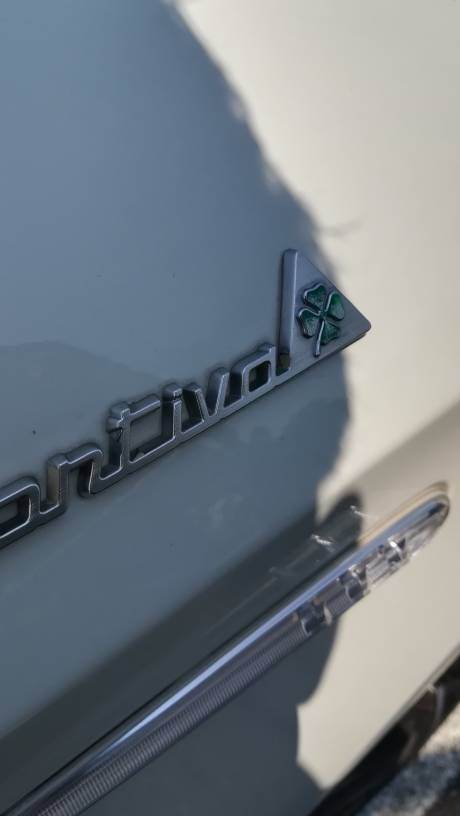

Lo scolorimento l'avevo già iniziato a vedere da un po' sabato lavandola ho notato la sfogliazione non vi dico la delusione.
Strano la mia del 04/2013 con lo stesso logo sembra perfetta ed è stata fuori giorno e notte per 4 anni, ora dorme in garage!Lo scolorimento l'avevo già iniziato a vedere da un po' sabato lavandola ho notato la sfogliazione non vi dico la delusione.
Buon a sapersi, purtroppo anche la mia fuori giorno è notte anche se è in giardino. PS: la mia 05/2013Strano la mia del 04/2013 con lo stesso logo sembra perfetta ed è stata fuori giorno e notte per 4 anni, ora dorme in garage!
Il logo destro mi era stato deturpato del quadrifoglio quasi subito, ma la sostituzione fai da te e' stata veramente semplice ed è semplice anche togliere il vecchio senza fare danni. Prova a bagnare a lato dellogo con spray tipo wd40 e passa un filo di bava o simile che sia sottile tanto da non toccare la carrozzeria e vedrai che si toglie facilmente.
