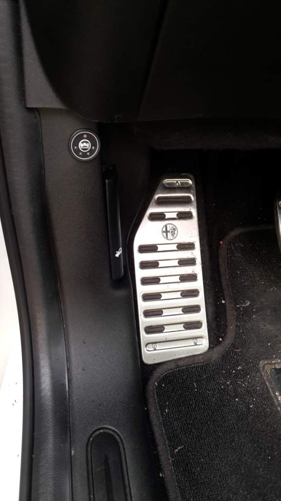

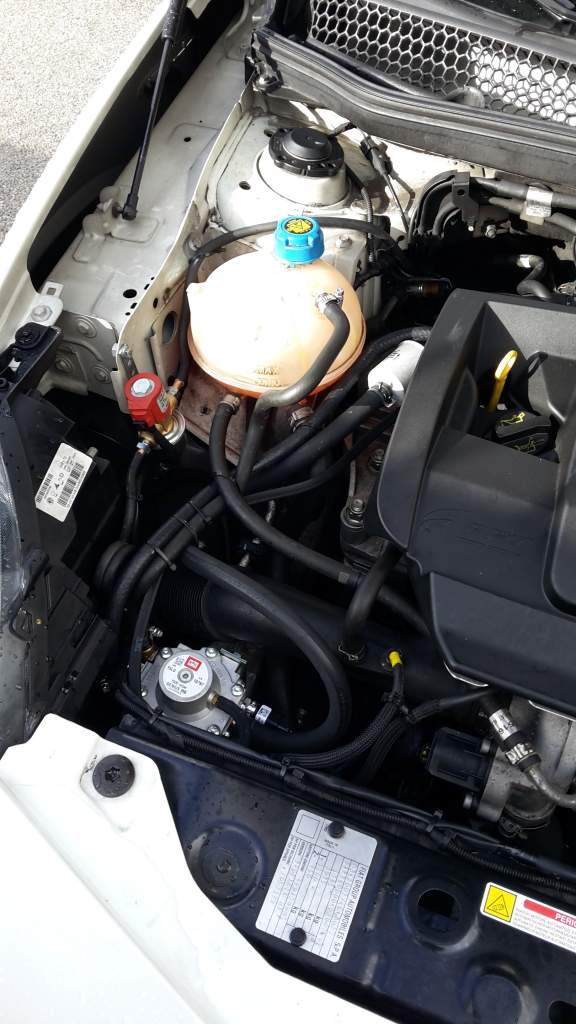

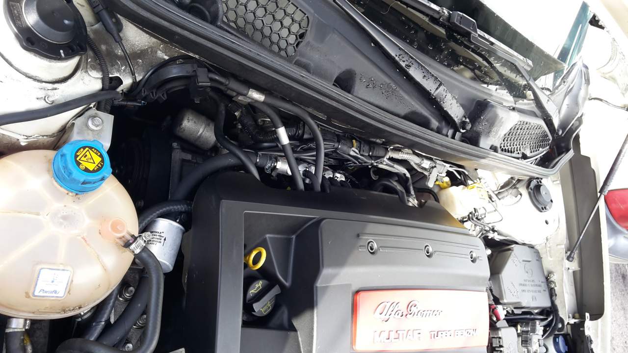

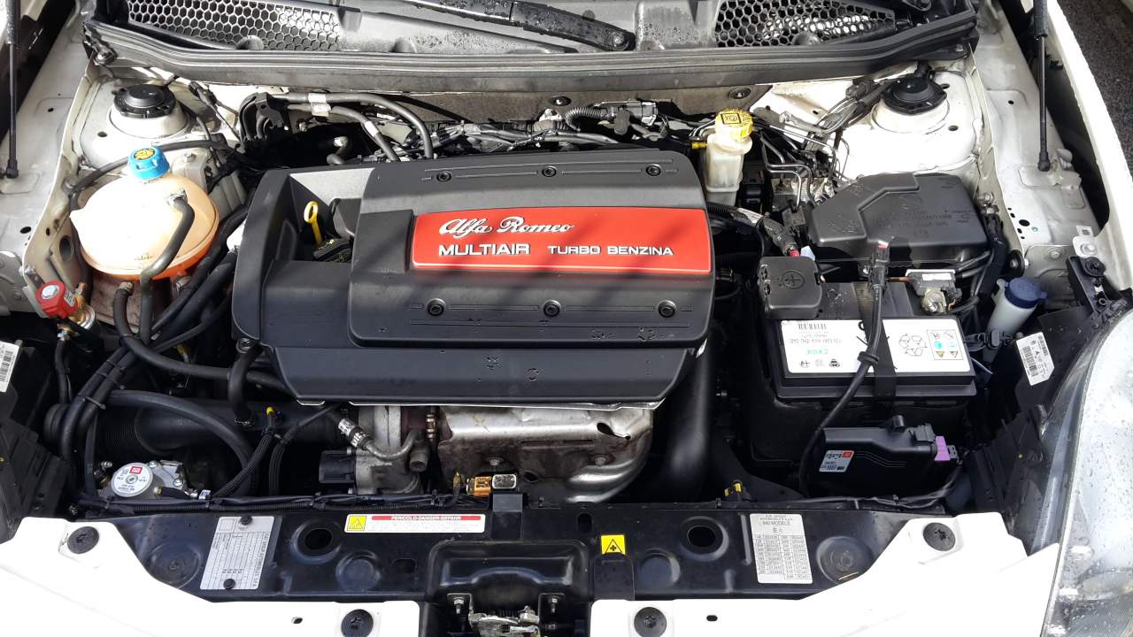

Ritirata oggi ...pare andare benissimo per ora... mi hanno messo un brc sequenziale iniezione gassosa kit rally..
qualche foto dell impianto
