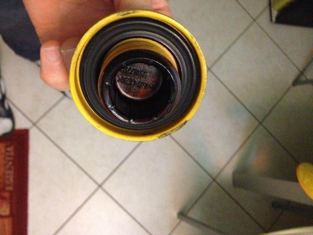

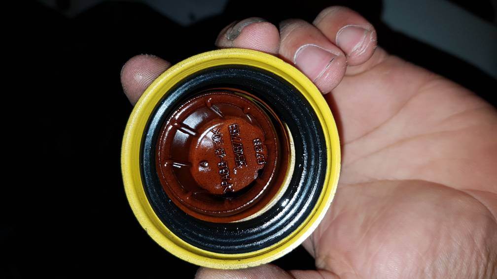

Dipende anche che uso si fa della macchina . Se si usa in citta o in autostrada . Anche questo conta molto sul usura e sulla " sporcizzia" che si accumula . 20000km in citta non sono 20000km in autostrada ... e la mia manutenzione maniacale è qiella che ha adottato alfa dopo anni di turbine distrutte . Perche la davano a 35000km .. poi abbassato a 15000km ...??? A quanto pare hanno pisciato fuori dal vaso . Io ci sono arrivato la prima volta che ho fatto io cambio olio a 18000km e ho analizzato il livello di sporcizzia ...
Altra prova ?
Tappo olio manutenzione ordinaria
Tappo olio manutenzione ogni 10 15 km . Cosa noti ?
Ti dico solo che se dal tappo vedi quella differenza tinspiego cosa ce nel motore
Io non parlo per sentito dire . Lo dico perche ho analizzato le situazioni . Poi giustamente da motore a motore ci sono differenze . Ma la minestra rimane quella
