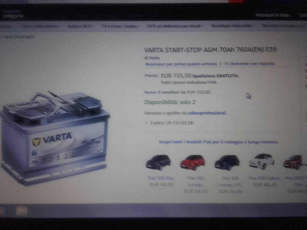

Devo acquistare una varta e39 agm 70 ah 760A per la mia giulietta 1.6 jtdm 105 in sostituzione di quella originale che ha 4 anni e mezzo e va ancora bene. Quindi lo faccio solo per precauzione. Cmq cercando online ho visto su amazon questo annuncio, però nel titolo della batteria c'è scritto "(EN)". Cosa significa? Che è per il mercato inglese? Lo chiedo perchè su alcuni annunci c'è e su altri no.
*Edit* ho cercato sul sito varta e la sigla EN si riferisce allo spunto a freddo di 760ah.
Potete cancellare il messaggio se volete.
