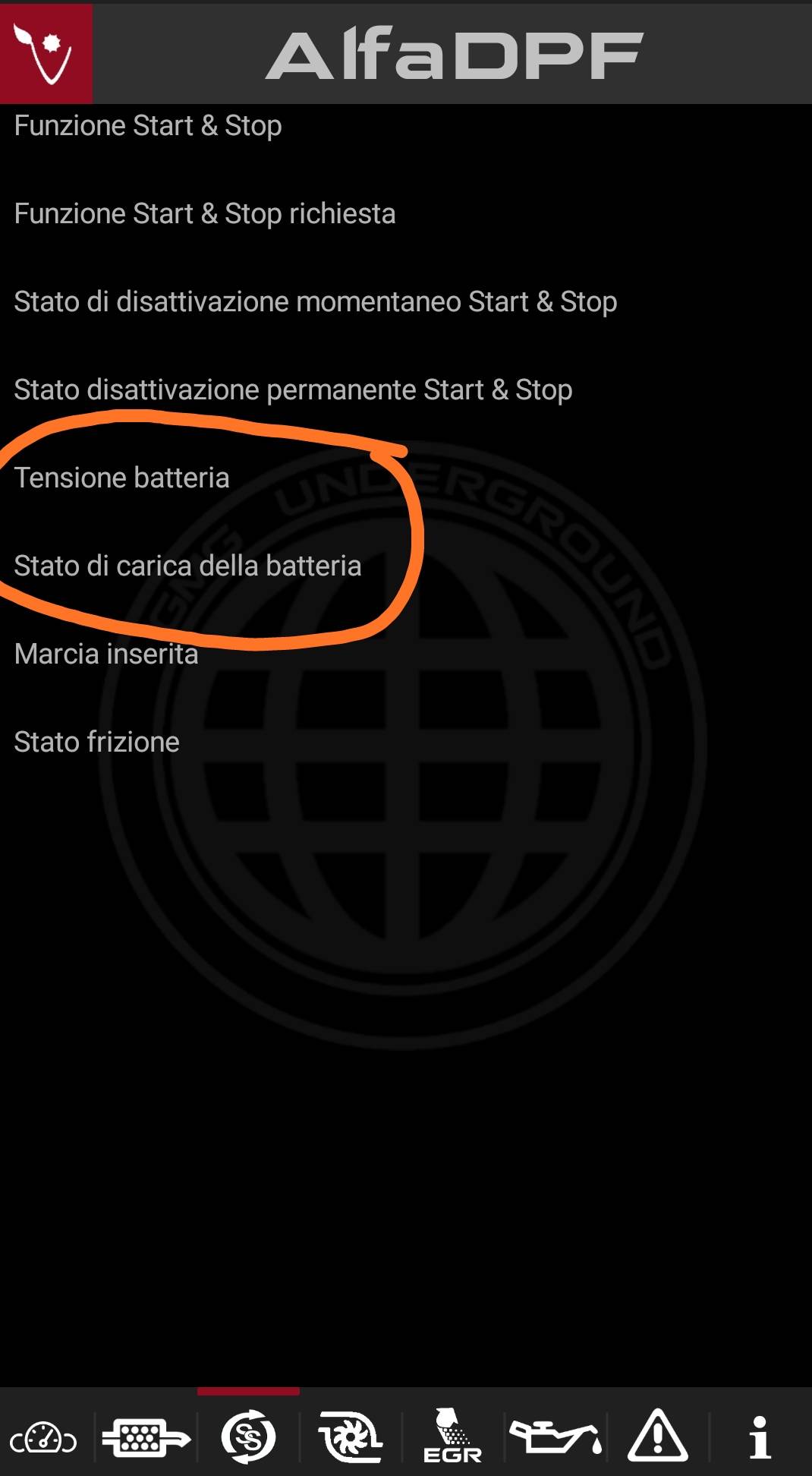

Giulietta Mjet 170, marzo 2021. Appena sostituita a 24.000 km. in garanzia casa. Unico lato negativo hanno, ovviamente, installato Mopar. Vedremo...
Stamattina a macchina fredda (temp. esterna 3°C) ho effettuato la misurazione a motore spento. La tensione era a 11,9. Il livello di carica sempre a 81%.
Ha fatto nuovamente fatica nell'accensione.
La maggior difficoltà nell'avviamento può essere causata da diverse cose anche non connesse con la batteria, tipo l'utilizzo di un lubrificante non appropriato oppure lo stato del motorino d'avviamento.
I test che valutano lo stato della batteria possono essere utili ma che ti dice con sicurezza lo stato dell'impianto resta sempre il vecchio e caro voltmetro.... hai provato a misurare la tensione nel momento in cui fai l'avviamento?
Credo che interpreti male la percentuale che leggi in alfadpf, l app dovrebbe dare la percentuale di ricarica regolata dall ibs.
81% che leggi non è la percentuale della batteria
Queste sono le voci presenti
    88.3 KB · Visualizzazioni: 116
