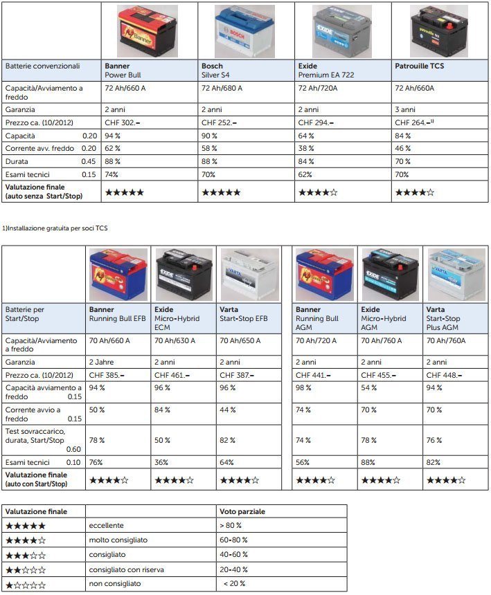

uno dei test di batterie start&stop piu dettagliati che ho trovato (modelli del 2012) (oltre a sicurauto sulle normali)
link al sito
articolo
Quindi comprate le Banner ;) Ma la batteria heavy duty della Giulietta sarebbe quella che nell'articolo chiamano EFB? Vorrei inoltre far notare che la tanto bistrattata exide è sempre davanti alla Varta nel test :)
Si, è la EFB. Che la Exide sia davanti alla Varta è tutto da verificare.
