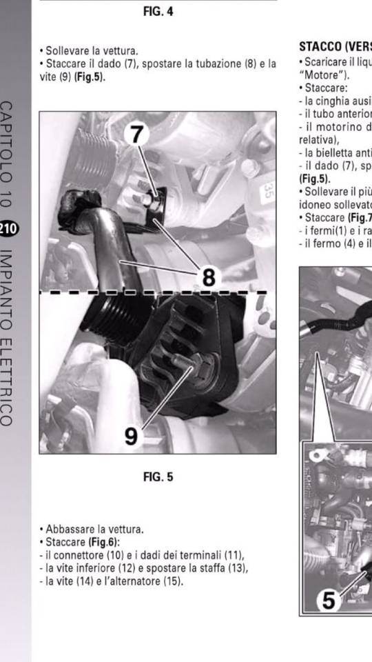

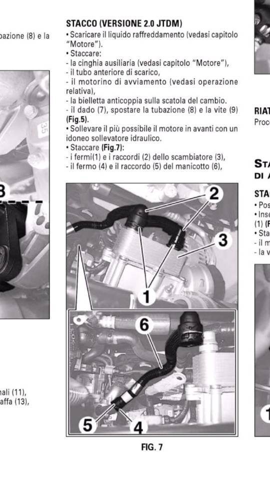

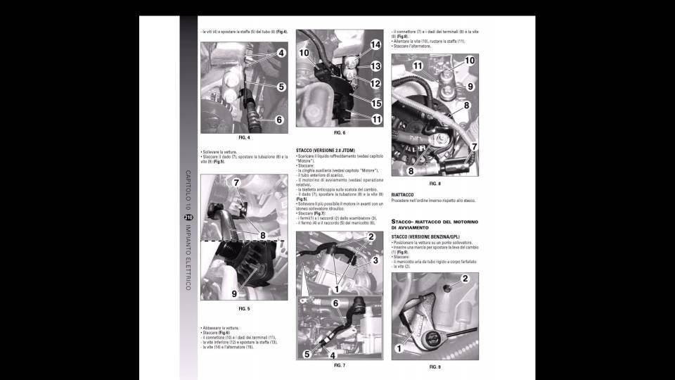

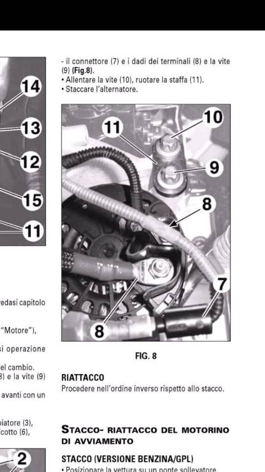

Dal manuale riparazione.
Così forse si legge
Reactions: servator
infatti è la procedura giusta questa che hai messo.ma serve il ponte.ecco il problema!
