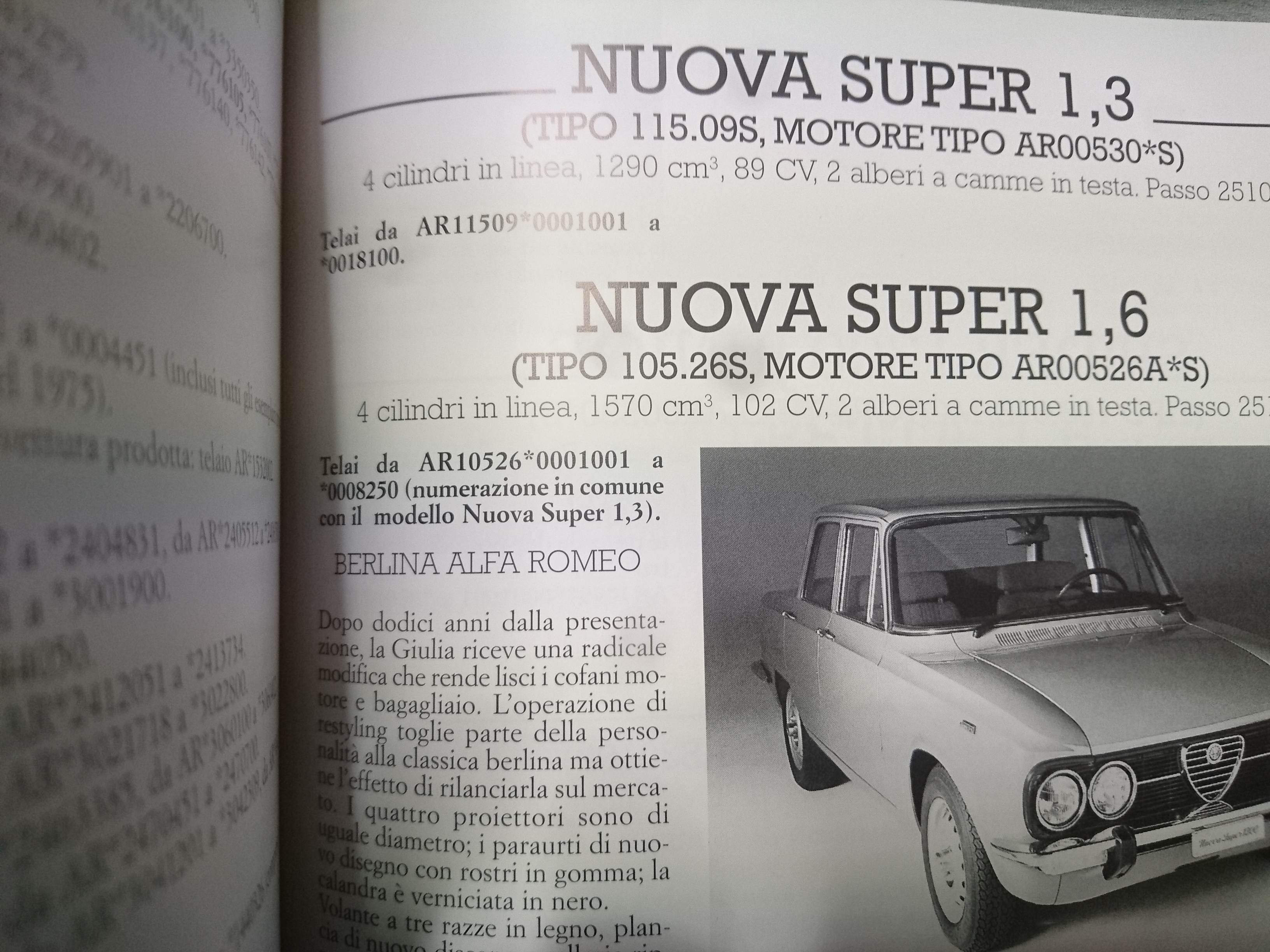

Guardando sul libro guida all idenficazione i motori sono identificati come AR00526 e AR00526/A*S senza quei numeri che hai postato. Il motore
AR00526 è stati montato solo sulla Giulia berlina e mai sul Gt mentre il numero 526A*S è comparso sul Gt 1600 ultima versione unificato 2000

Quei numeri sono il numero del motore. .la differenza sul filtro olio è data dalla differenza di età del motore. Se non ricordo male nel 1970 hanno messo il filtro a cartuccia. Io non so se il motore tu lo debba montare su un Gt 1600,però sappi che solo il 526 A/S puo essere montato sul Gt 1.6 ultima serie unificata con il 1.3 /2.0
ok grazie controllo il telaio per un ulteriore conferma, il dubbio nasce perchè sul libretto porta come numero di motore 10526/A e purtroppo all'epoca avevano montato il motore 2000 e non mi è stato possibile capire quale fosse il suo originale
Il motore che dovresti montare è il 526/A perché il 526 A/S è montato sull ultima serieVisualizza allegato 206162
Ciao , ho un Giulia super "biscione" da restauro, sto cercando un libro guida al restauro e dalle foto che hai postato sembra che mi possa essere utile, ti chiedo di che libro si tratta e dove l'hai reperito, grazie.
