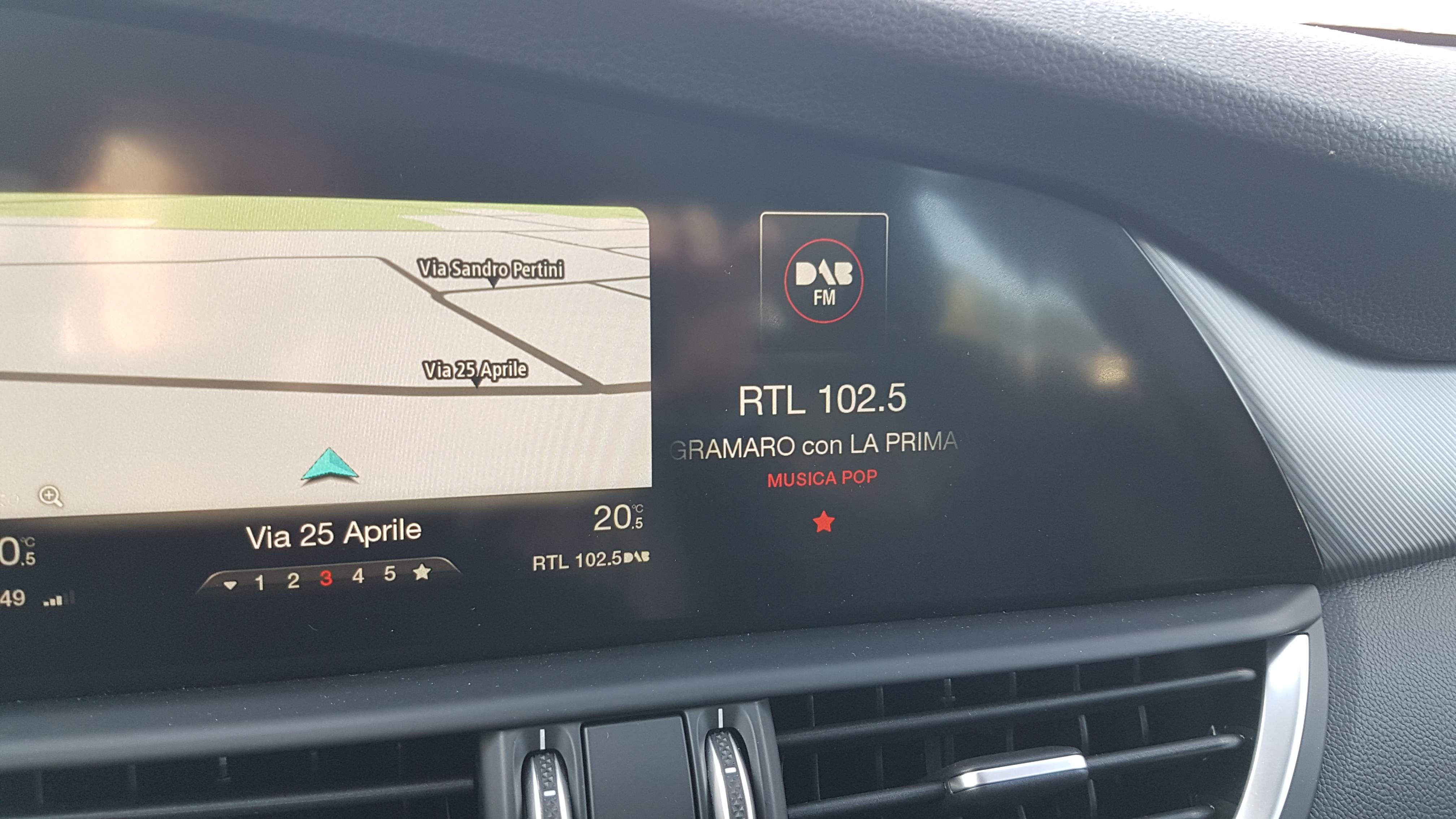

Non ho capito, Menech vede il passaggio da DAB a FM, mentre asdasdgiulia deve commutare manualmente? Boh....
In effetti non ricordo di aver visto lo switch in automatico, forse non gli dò il tempo di farlo: quando sento qualche interruzione di troppo provo un’altra stazione Dab o passo all’Fm manualmente.
M
Interruzioni audio però, almeno sui canali che trasmettono anche in FM, non dovrebbero essercene mai perchè il sistema dovrebbe switchare automaticamente in analogico appena il segnale DAB si abbassa (ad esempio in galleria).
Prendetelo con le classiche pinze... per quanto ne sò il segnale DAB dovrebbe essere, entro certi limiti, immagazzinato e reso successivamente per evitare interruzioni. Nel caso il segnale mancasse ad oltranza effettua lo swicht.
Se hai la schermata radio, o lo schermo splittato, leggi Dab con tutte le informazioni relative. Quando passa in FM, oltre a sentire il volume più basso, senti un ritardo nel segnale, e compare la scritta Dab con un FM sottostante. Nei primi tempi, non mi ero accorto della cosa, infatti mi lamentavo del fatto che pubblicizzavano il Dab come segnale pulito, mentre continuavo a sentire fruscii. Poi me lo ha spiegato un altro forumista, quando cominci a sentire fruscio, vuol dire che la radio è passata in FM
Ecco, l’impressione è che quel “magazzino” (buffer) sia un po’...ristretto. L’audio è sempre senza fruscii ma viene interrotto più volte in caso di scarsa ricezione.
Ok, è impostato su On
Farò qualche verifica più approfondita e vi aggiorno, grazie

Questo è quello che si vede quando la stazione passa da DAB a FM, lo fa in automatico
