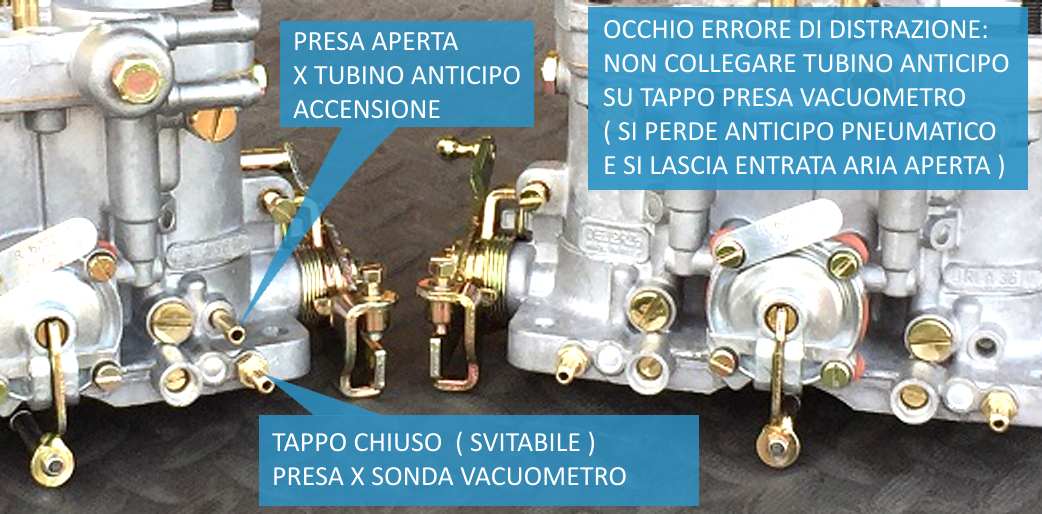

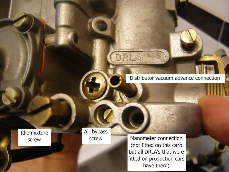

- gli attacchi per il vacuometro sono quei tubini color bronzo che sporgono
ai lati esterni delle viti segnate 1 nella foto (che sarebbero invece le viti per regolare
l'arricchimento della miscela ai giri minimi e bassi); si svitano questi tubini
che fanno fa tappo ed hai una presa filettata libera dove avvitare i tubini forati
e con presa filettata e oring di tenuta del kit del vacuometro (se nel tuo kit
non ci fossero devi adattare qualcosa di filettato e forato oppure inserire
i beccucci / adattatori generici forati in plastica sperando che facciano tenuta
ma poi con quelli non sai se la lettura è affidabile).

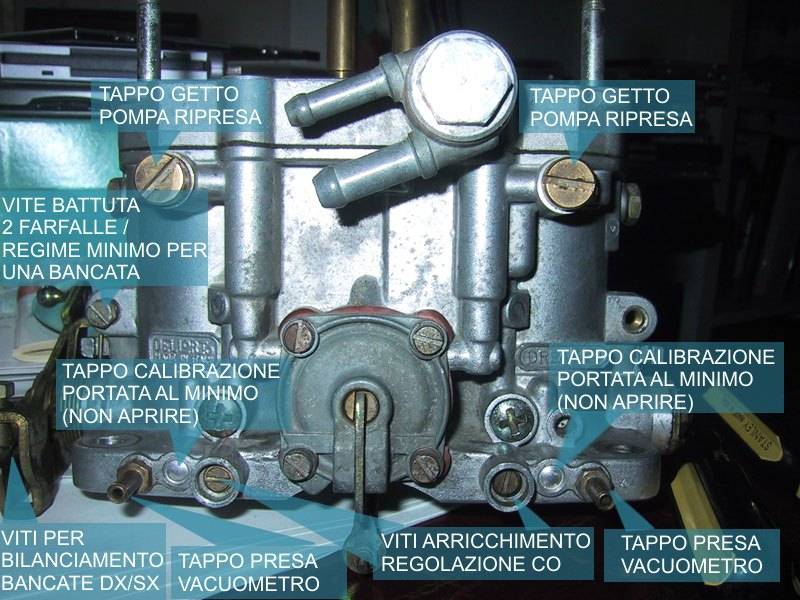

- in fotografia tra le prese per il vacuometro e le viti arricchimento si vedono dei tappini
a pressione leggermente bombati in alluminio, nascondono le viti per fare la regolazione
fine che bilancia le due farfalle di una stessa bancata in caso di presenza di qualche
asimmetria anomala (e anche perchè un cilindro su 4 ha la presa per la depressione
spinterogeno che ne falsa un po' i valori al minimo); per agire sulle viti bisogna forare
i tappini ma per uso stradale non serve (danno un effetto minimo rilevabile solo se tutto
il resto è in ottimo stato senza giochi meccanici e regolato alla perfezione e anche i cilindri
sono in buono stato), lascia i tappini e la regolazione di fabbrica, che dovrebbe
ancora essere vicina all'ottimale, e agisci sul resto.

- viti/regolini orizzontali su leveraggi carburatori:
bilanciatura portata aria tra bancata sx e dx, qui è utile il vacuometro anche se non indispensabile,
c'è chi guarda se trafila luce tra farfalle e condotti, chi usa lo spessometro sui leveraggi esterni
per mandare a battuta (tutto chiuso) le farfalle di dx e di sx allo stesso momento,
chi osserva ad occhio ed orecchio se il motore traballa o ha un' esitazione a prender giri, etc..;
come diceva Paolo sulla 33 su ogni lato hai due farfalle montate su stesso asse che in pratica danno
quasi la stessa identica lettura sul vacuometro, per cui potresti considerare ogni carburatore
come una singola variabile e basterebbe un vacuometro con 2 sensori invece di 4,
un sensore legge un cilindro della bancata dx e uno legge un cilindro bancata sx,
è per questo motivo che al contrario di una moto a 4 cilindri, sulla 33 si riesce abbastanza
bene anche senza vacuometro a bilanciare i carburatori, hai 2 leveraggi da sincronizzare e non 4;

Schema per i carburatori Dell'Orto DRLA ( DRLA è la versione per montaggio verticale usata per i motori boxer )
