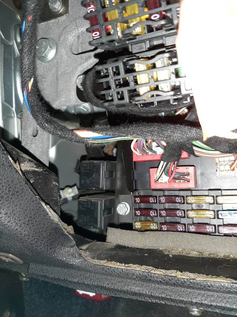

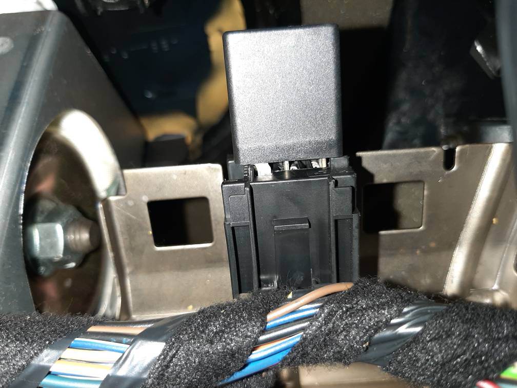

Salve la mia domanda è questa dove trovo il relè dei tergicristalli anteriori? Alfa 156 1.9 jtd 2003 restayling???
Ho un grosso problema ai tergi, mi funziona solo il manuale e la velocità massima e prima di andare a sostituire il motorino e o il devoluci, volevo provare con il relè però non saprei dove si trova....
Ho visto che ce ne due lato guida e uno sopra il cassettino porta oggetti (che allego i foto)
Ci son altri posti dove potrebbe trovarsi?
Ho controllato anche nel motore ma li ci sono quelli del riscaldamento e i ventilatori del raffredamento....
Datemi una dritta per favore grazie

E' il temporizzatore montato sul motorino o caso raro, il devio..... tergi .
Cmq controlla prima i connettori, a volte basta smuoverli.

Ma sto temporizzatore si puo sostituire o mi tocca cambiare il motorino? Ma tempo fa avevo smontato perché mi avevano dato un motorino che poi non andava bene....
Provato a a smuovere un po tutto ma non è cambiato nulla

prova a leggere il libretto uso e manutenzione, mi sembra che ci deve essere l'esatta ubicazione del sistema del tergicristallo.

Sto guardando ora ma non trovo nulla....mi dicono che potrebbe essere la centralina tergi....temporizzatore....che si dovrebbe trovare sotto il volante...ma io ho guardato e non ho visto nulla....poi leggevo che ad un altro utente del forum è successa la stessa cosa mia e alla fine ha cambiato quella più motorino ma l incriminato era il motorino....ora sapessi dove si trova avrei cmq la possibilità di prender entrambi a un prezzo regalo

Per accedere al motorino devi smontare le plastichine tra il parabrezza e il cofano motore.
Il motorino e' esattamente sotto il perno che muove le spazzole; adesso non ricordo se quello a sx o a dx.
Sul LUM trovi solo l'ubicazione del fusibile.

Ma quello lo so [emoji16] cmq è centrale e poi da la partono i tiranti....io non saprei dove è sto temporizzatore

Riprendo la discussione dicendo che ho risolto. Era il motorino del tergicristallo....il temporizzatore è tutto assieme al motorino del tergi.
Io lo recuperato da una 156 2.0 ts
