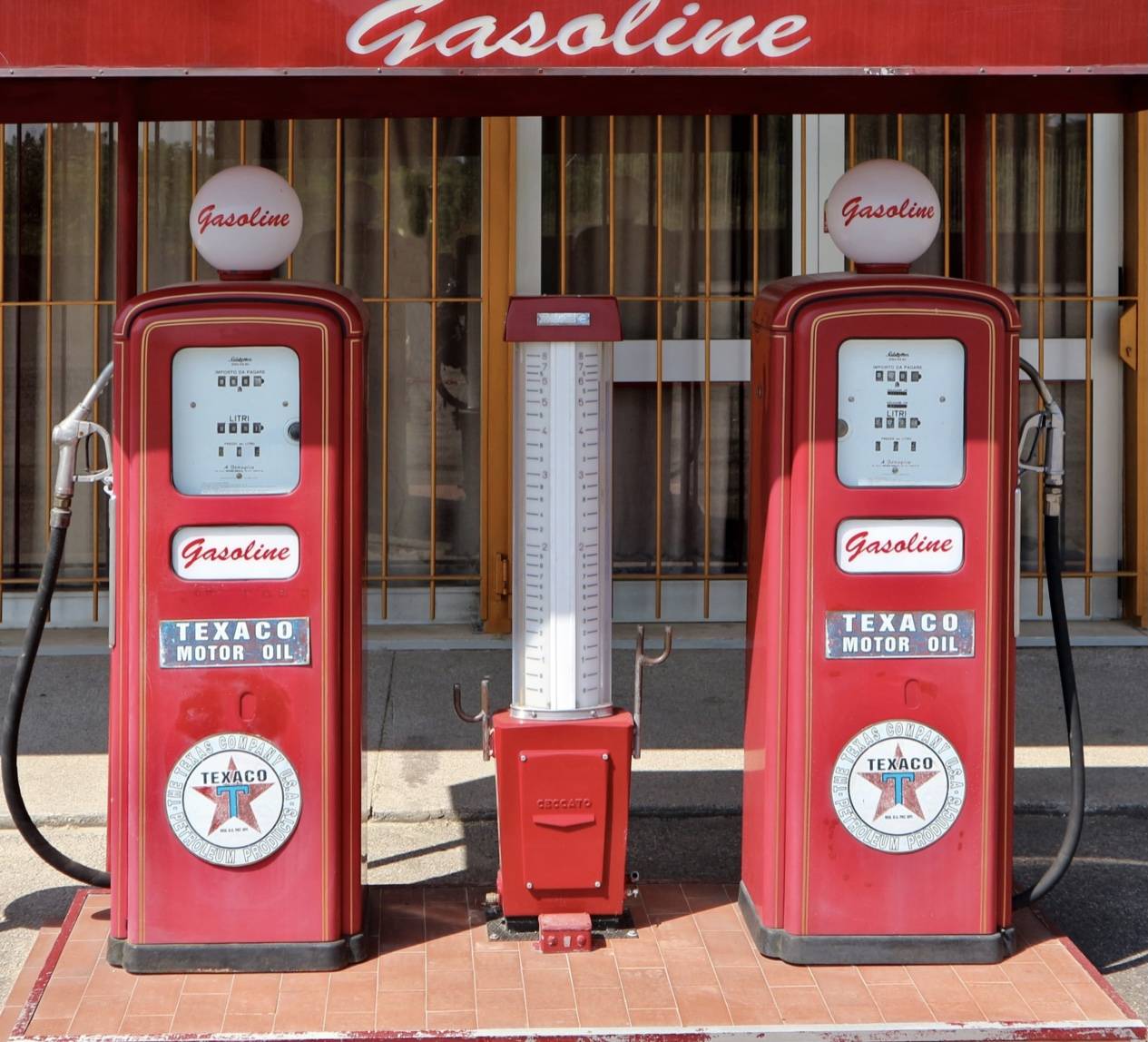

Pochi lo ricorderanno... molto tempo fà presso i distributori carburanti esistevano manometri a liquido (colonnina), quelli si avevano un'ottima leggibilità e precisione. ;)
Vi sblocco un ricordo.. scomparso negli anni ‘80 circa
era meglio se non li ricordavo …… mi ricordo che i migliori non erano a liquido (di solito color rosso) ma a mercurio ancora più affidabili 😊
