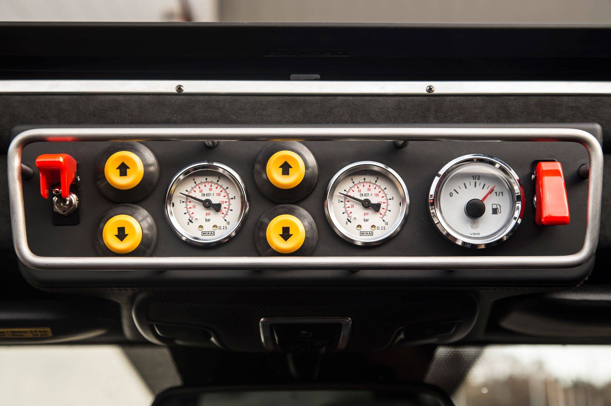

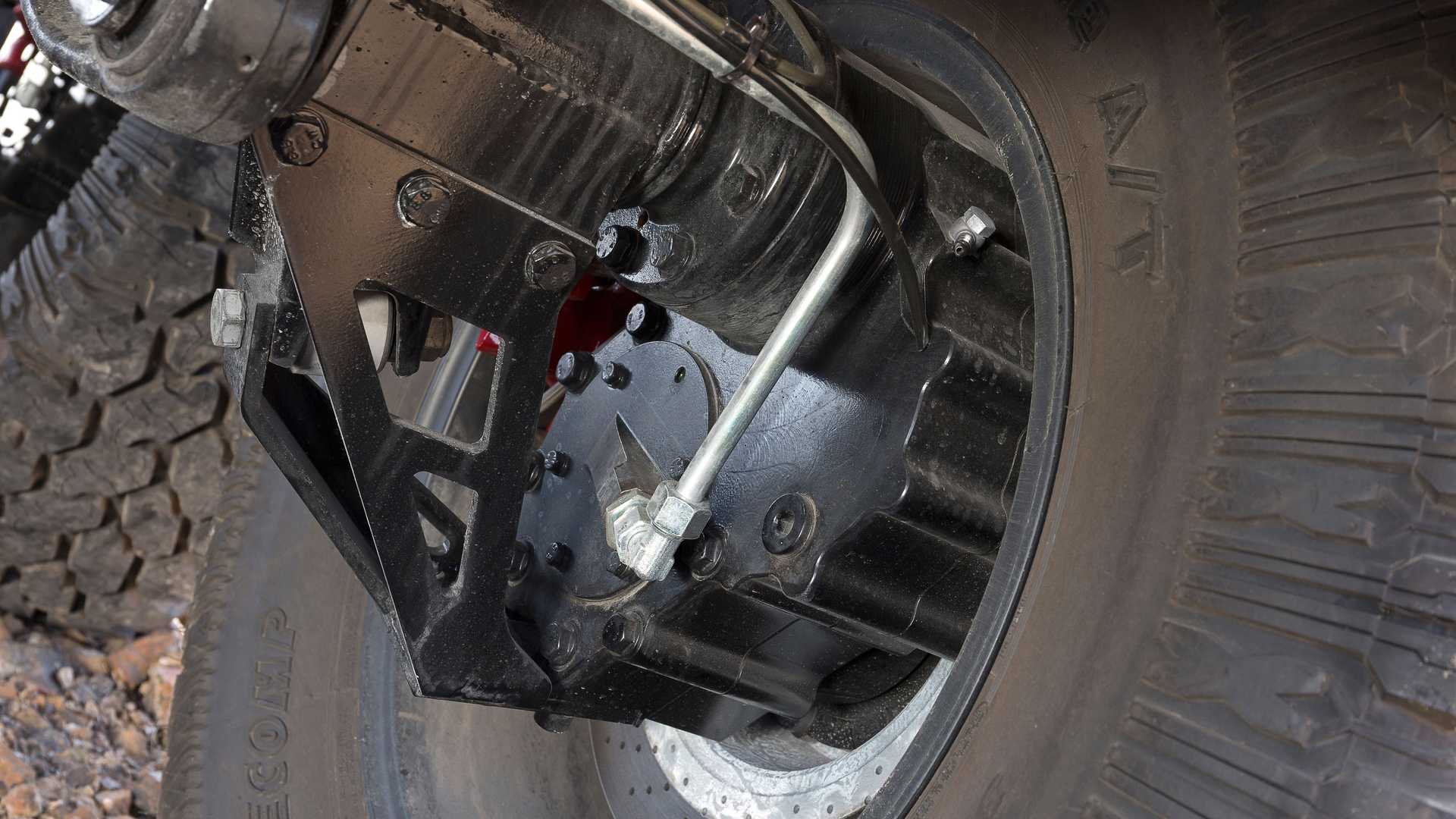

A meno che non ha una Mercedes G Wagon 6x6 uno dei pochissimi mezzi con la pressione dei pneumatici controllabile dall'interno.
Ma dubito...
