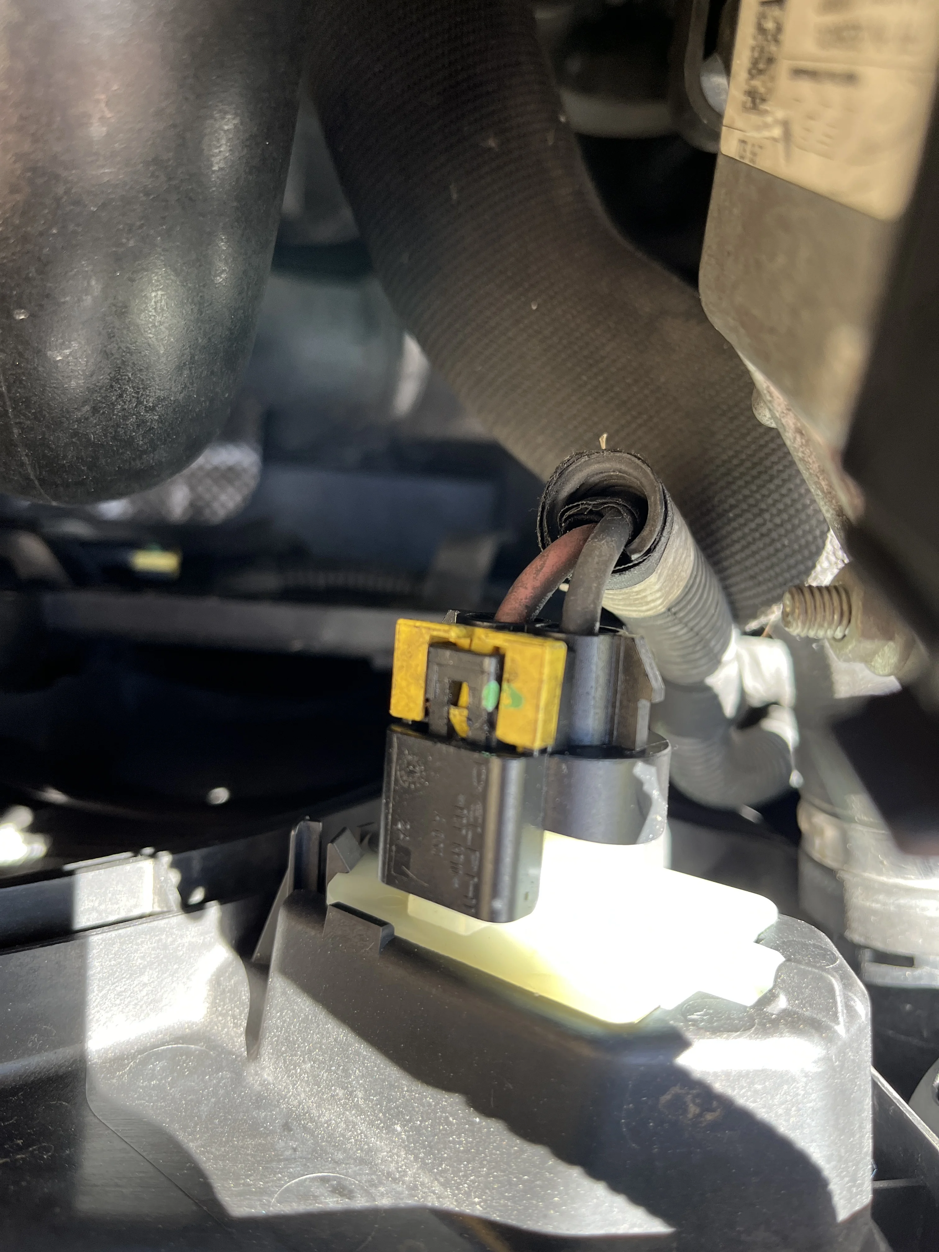

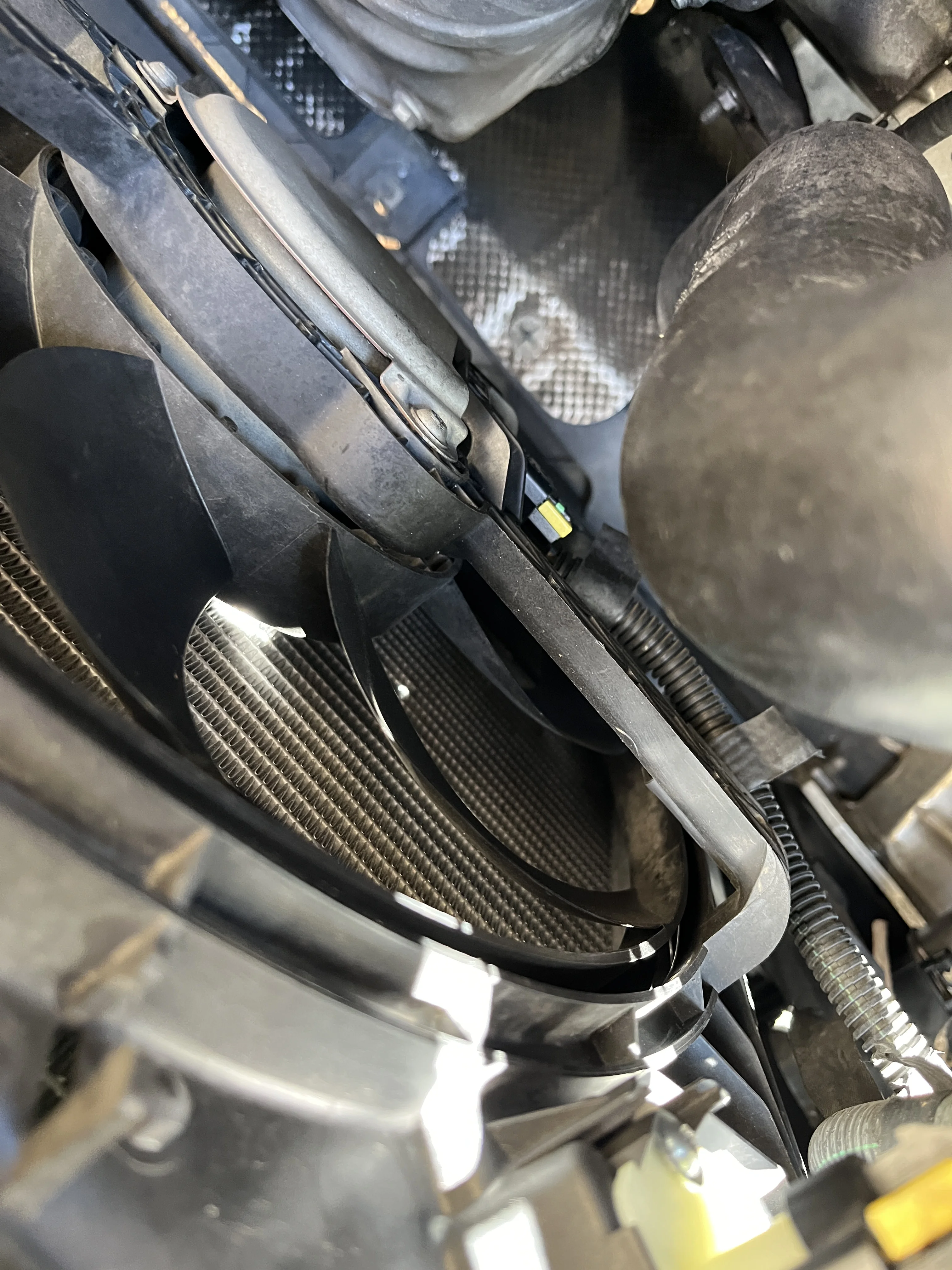

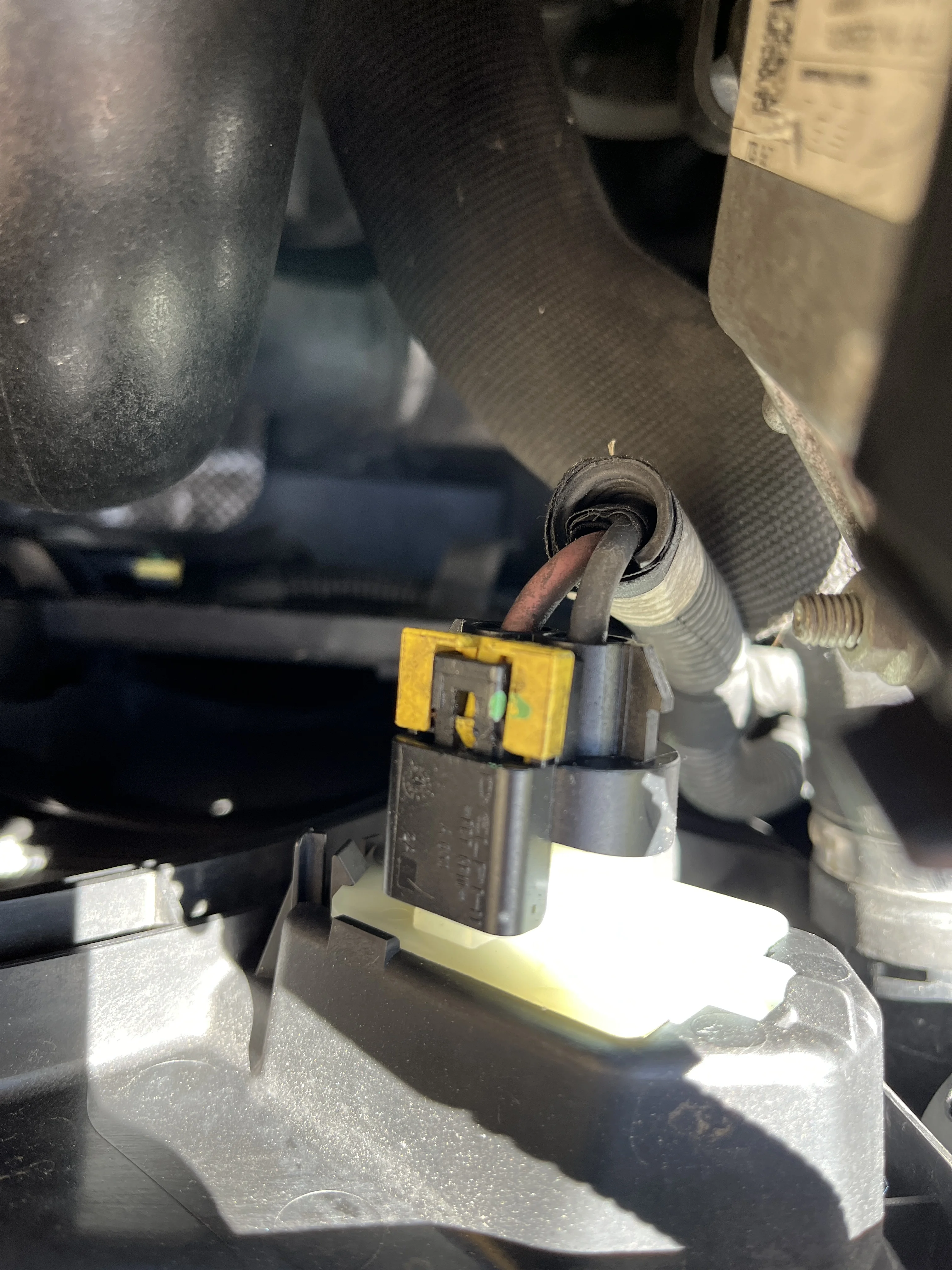

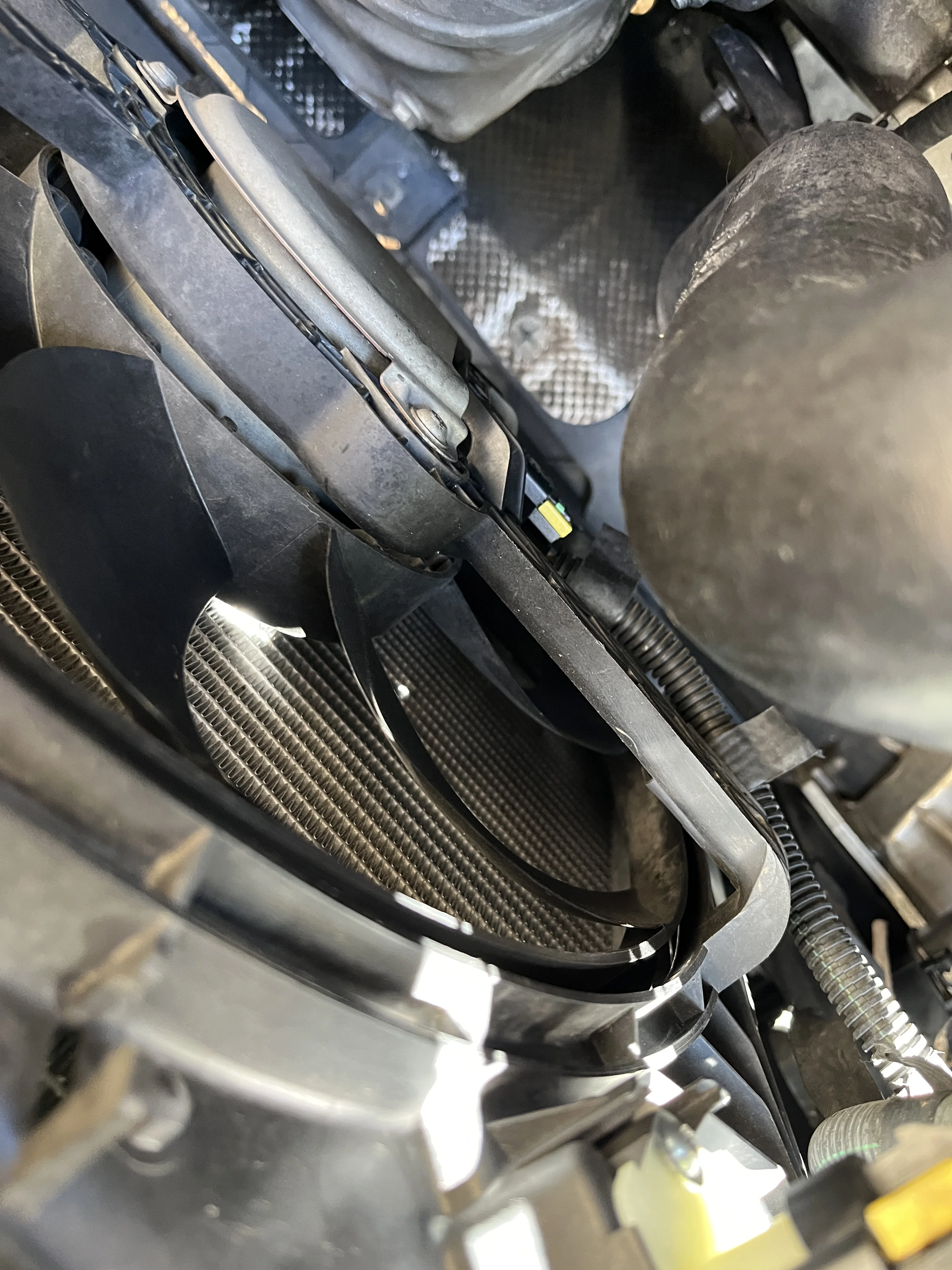

Forse sono riuscito a capire la fonte del problema!
Mi sono accorto che i due connettori del cablaggio ( uno che và alla ventola, e uno al resistore ) hanno attacco uguale, ma nastrati uno in bianco, e uno in nero, e guardando foto e video presi su internet quello nastrato in bianco và sulla ventola, e il nero sul resistore, a me risultano invertiti.
Probabilmente il mio meccanico nei lavori fatti in precedenza ( tra cui anche sost del radiatore ) ha involontariamente invertito i due connettori.
Mi chiedo se é obbligo rispettare l’ordine dei due cavi, se sì probabilmente il problema é lì

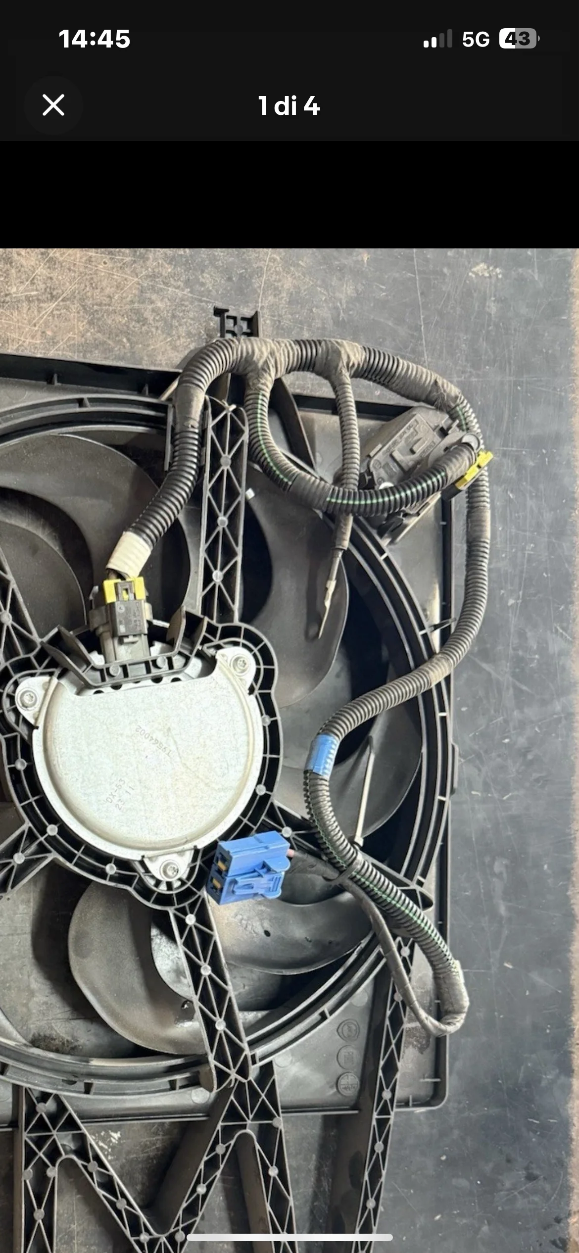

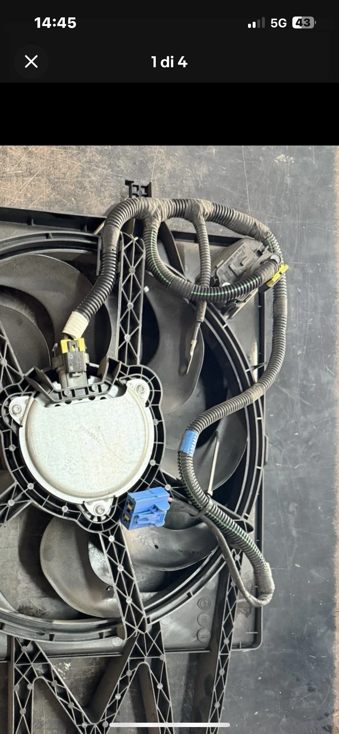

Forse mi sono spiegato male, non sono invertiti i fili, ma i connettori.. ovvero quello che và collegato alla ventola é collegato al resistore, mentre quello che dovrebbe essere collegato al resistore é collegato alla ventola.
La ventola smontata ho preso immagine da google.
I due connettori hanno dei nastri bianco/nero ( forse per distinguerli? ) sulla mia ventola sono invertiti
