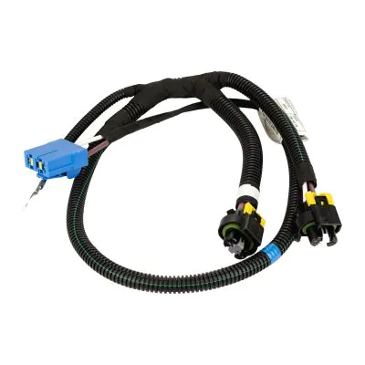

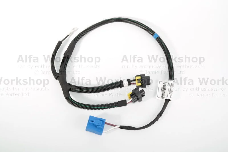

Per il collegamento: i due connettori sono uguali, ma il colore dei cavi é diverso.
    10.5 KB · Visualizzazioni: 51
    28.2 KB · Visualizzazioni: 42
Continuo a non capire... la ventola è alimentatata da un unico fusibile, se lo togli non viene alimentata, perciò non può girare.
In mezzo c'è un relé che riceve il comando dalla centralina motore o dalla centralina del clima ma se il fusibile principale manca, non gira.
Comunque non mi pare si possano sbagliare i collegamenti...
Mi spiace. Io non comprendo invece perchè si dice che la ventola ha una connessione per ciascuna velocità. Io so solo che il resistore è in serie sull'alimentazione ventola ed è lui che regola la velocità della stessa. Al limite la seconda connessione di alimentazione alla ventola potrebbe essere quella per farla girare a clima inserito.
