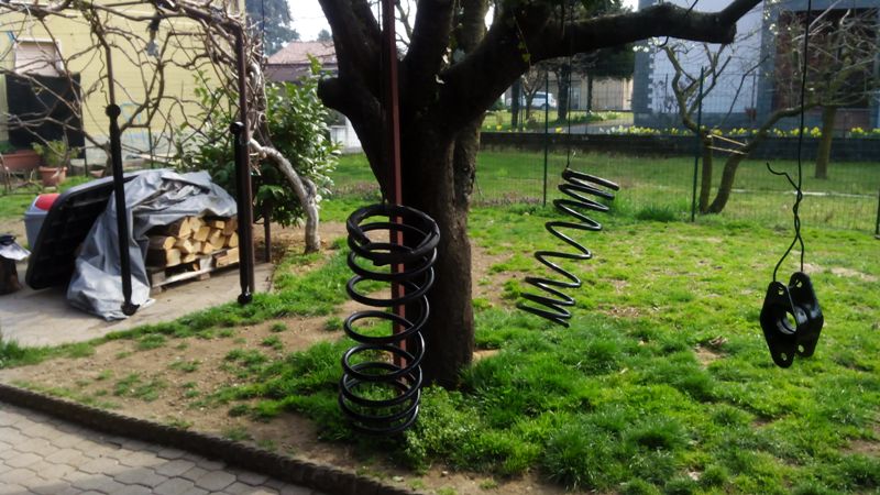

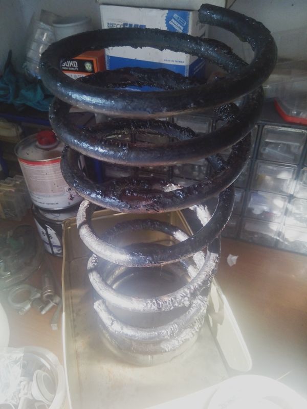

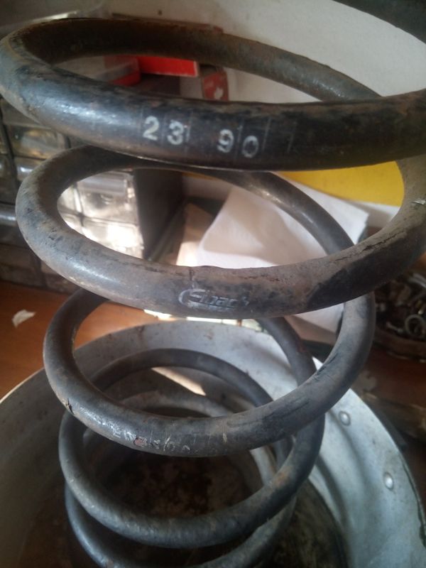

Intanto ho messo i powerflex dietro; grattato un pò di ruggine e riverniciato...anche le molle! che a mia sorpresa erano già della eibach, e che quindi non devo comprare:lachen001:.
Poi rimontato tutto con gli spessori sotto le molle (2cm)
Adesso come vi sembra l'altezza?
Vorrei provare con l'estrattore a sfilare la barra e provare ad abbassarla 2 cm (anche se mi potrebbe già andar bene così)....dite che si riesce o meglio rivolgersi ad una officina?

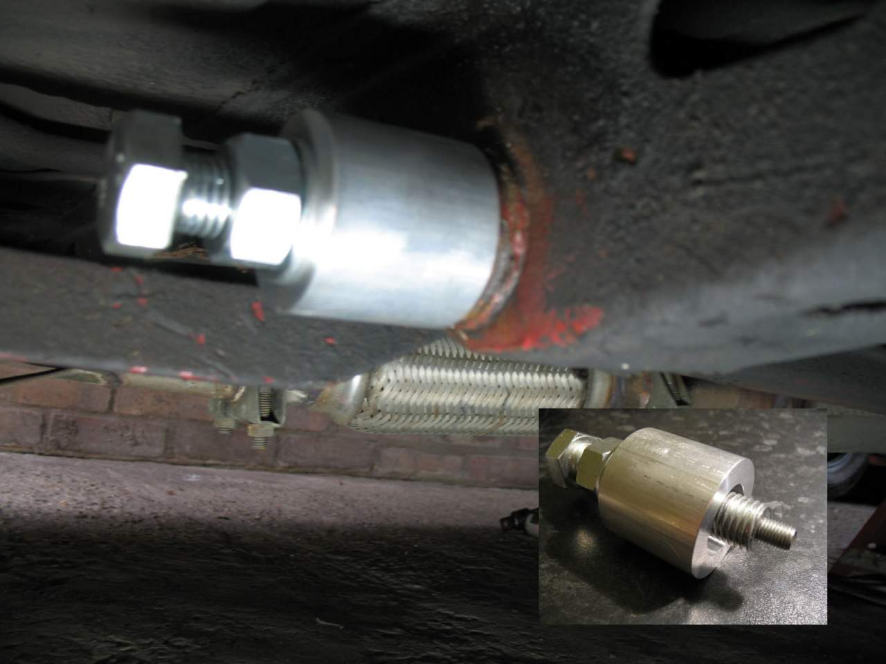

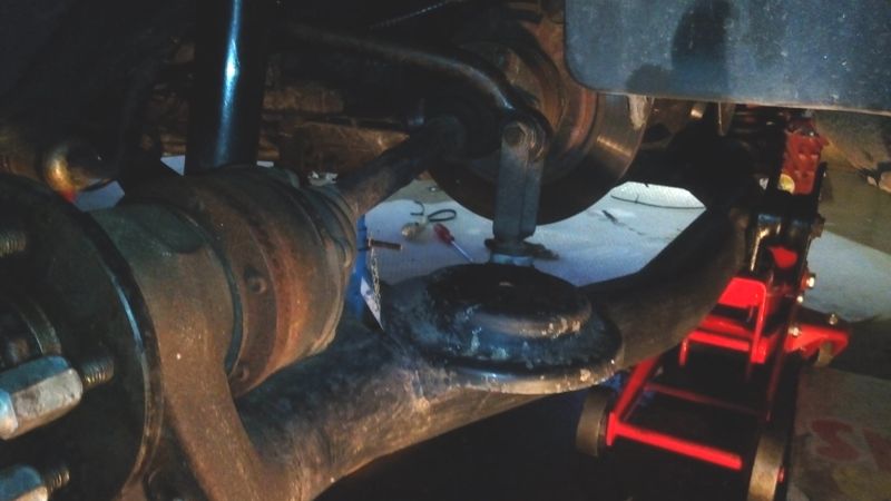

ho provato con l'estrattore, e quasi inizia a rovinarsi il filetto della barra!
Dovrò rismontare il braccio:aktion060:
