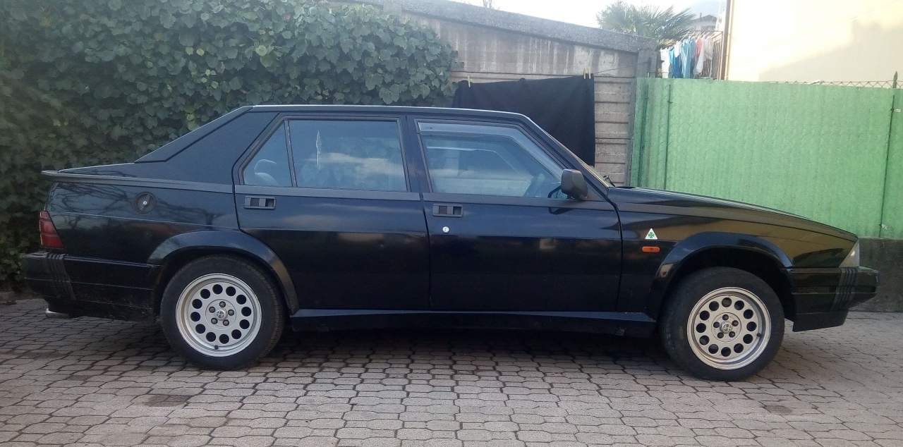

questa e' la mia, forse un po' esagerata ma la tenuta e' una cosa spettacolare. Istantanea 7 (14-04-2015 02-59).png
Per carità, la terrei anch'io così se non mi toccasse la marmitta!
Non avrei fatto tutto sto cinema:aktion060:

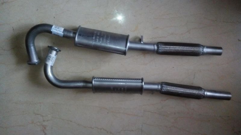

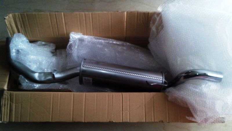

tra l'altro ieri mi è arrivata la marmitta e tendicinghia
    46.9 KB · Visualizzazioni: 303
    41.2 KB · Visualizzazioni: 299

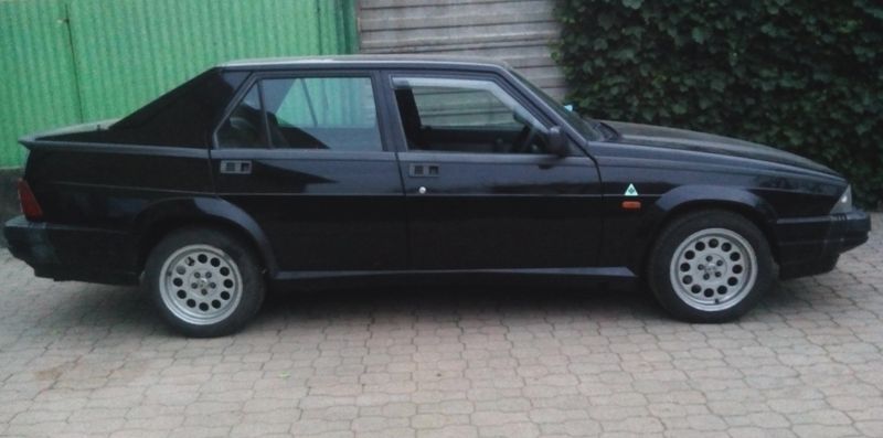

abbassata...
ragazzi però c'è un problema. Ora ho ruotato una tacca (stavolta dal lato della barra che entra nel braccio).
Adesso davanti è bassa come prima!
Ma è possibile che non c'è una via intermedia? Mi sa che ho sbagliato qualcosa...
Anzi, a dire il verò non è proprio bassa bassa come prima (ma è più alta di 1cm):all_coholic:

forse non hai capito, devi ruotare contemporaneamente di un dente davanti e di un dente dietro, cosi siccome il numero di denti è diverso, sara come spostare di circa 1/20 di dente
nei manuali alfa vi è scritto che cosi si varia l altezza di 2,5 mm per ogni dente
è la regolazione a nonio, come i calibri ventesimali o la regolazione delle camme del bialbero Alfa
Reazioni: bobkelso
2,5 centimetri immagino!?!?
Anche se a dire il vero sto pensando di tenerla così perchè nei dossi non mi tocca più ed anche in altre pendenze!!
Praticamente è stata alzata di 1cm all'anteriore e 2cm al posteriore...
