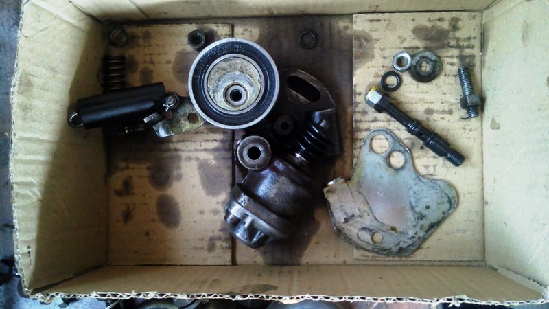

Ho fatto montare il tendicinghia meccanico, sperando di aver risolto con le perdite d'olio.

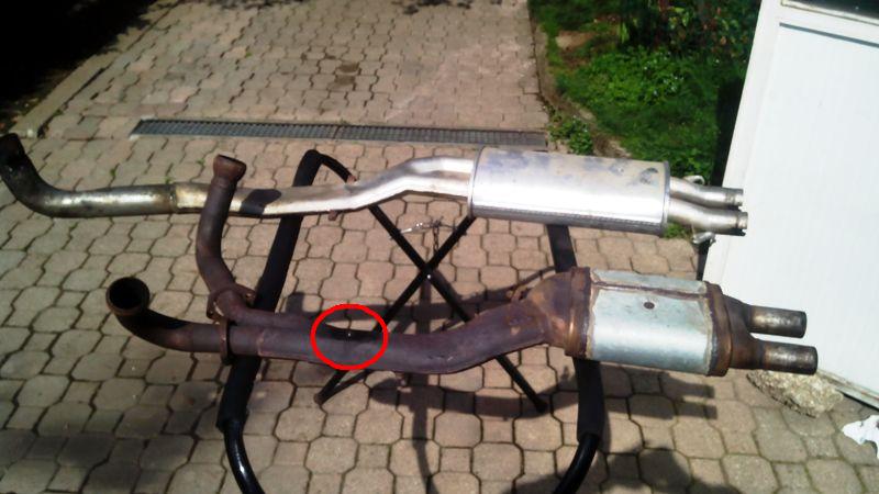

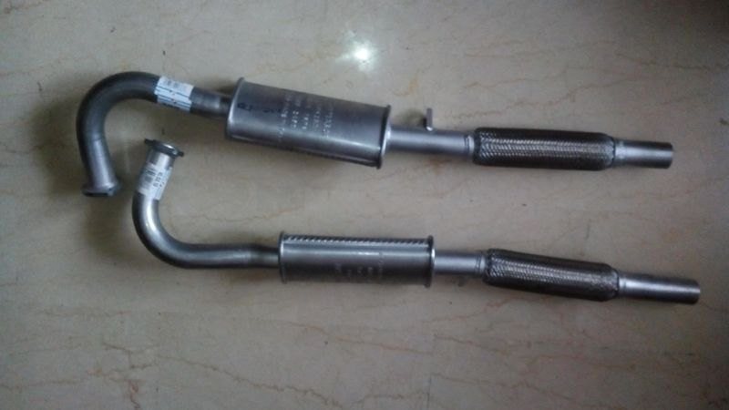

ora si procede al montaggio della marmitta nuova: come potete vedere prima c'era la marmitta catalitica, svuotata (con probabile perdite di potenza ecc...)
Così pensavo di mettere la versione con 2 pezzi (non catalitica)
Il problema è che prima aveva la sonda lambda dove gli scarichi si univano (nella zona cerchiata in rosso)...ora dove dovrei inserirla? Nello scarico destro o sinistro?
o non metterla proprio?
Perchè forse non era prevista la sonda lambda nella versione senza catalizzatore:confused:

Visto che hai eliminato il kat puoi mettere la sonda anche dietro,in alternativa puoi montare un emulatore di sensore di ossigeno che invia un segnale fisso,ossia una tensione compresa tra 0 e 1 volt all'ingresso della centralina per far si che il motore funzioni senza strattonare troppo.
Altra soluzione sarebbe montare un kat metallico a basso numero di celle per la buona pace degli ambientalisti.
Vedi in una sede di revisione col libretto alla mano che valori deve avere allo scarico la tua vettura per avere un'indicazione da seguire.
Ad ogni modo una variazione alla mappatura la dovresti fare per adeguare i parametri alla eliminazione del kat e/o sonda lambda.
La sonda si serie è una banda bassa o narrow band con bassa sensibilità e molto lenta a inviare il segnale relativo alla carburazione alla centrale,con l'aiuto di un bravo elettronico potresti montare una moderna wide band che lavora a 5 volt in uscita e quindi necessita di un circuitino di adattamento e risulta quasi istantanea nella risposta alla centralina che adegua in tempo reale la carburazione,si parla di guadagni tangibili in termini di coppia e di ristabilimento della potenza,anche senza l'installazione del catalizzatore.

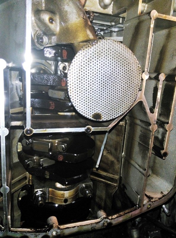

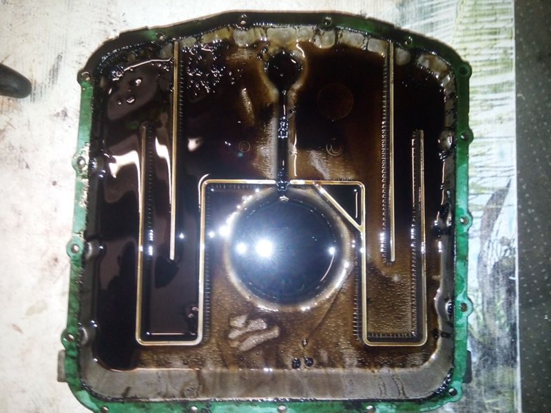

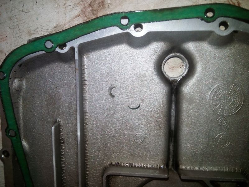

Prima di fare il cambio olio ho smontato la coppa dell'olio pensando di ripulirla da eventuali residui....
...premesso che il tappo di scarico non è calamitato come pensavo, però qualche residuo l'ho trovato (alcuni "granuli" si attaccavano alla calamita, ma la maggioranza erano forse residui carboniosi).
Il problema è sorto quando ho pulito la coppa dall'olio sporco...ho trovato mezza rondella! guardate le foto:Sega::Indiavolato::fragend013:
la macchina è sempre andata bene...magari un meccanico l'ha buttata dentro?! boh

La rondella potrebbe essersi rotta durante la chiusura di un cappellotto degli assi a camme.

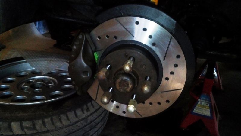

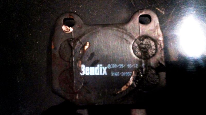

dischi e pastiglie montate...sulle pastiglie vecchie c'è forse una data (93/12.....magari risalgono a dicembre del 93!?)
domani si finisce di sostituire lo scarico, con non poche difficoltà (il centrale era leggermente differente rispetto alla versione catalitica) Però ci siamo...:grinser021:
