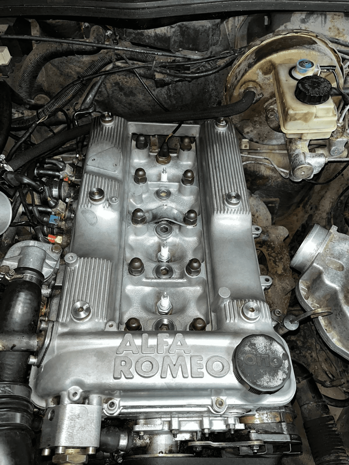

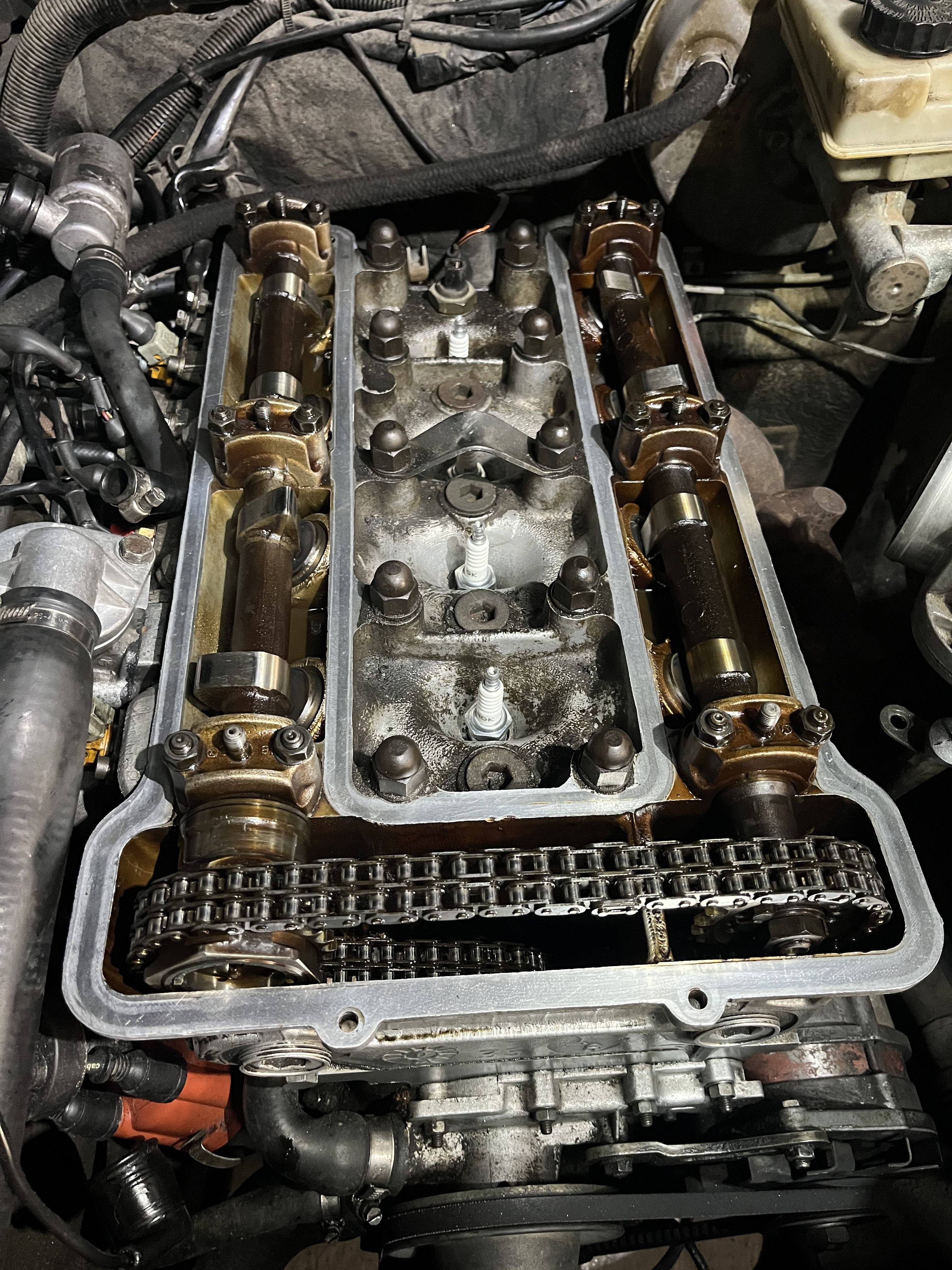

Ho anche cambiato la guarnizione del coperchio delle punterie, tra per il fatto che perdeva e anche perché volevo vedere la condizione della parte superiore del motore.
Non ho notato morchie, magari anche grazie alla pulizia dell'engine flush della Liqui Moly, gli alberi a camme oltre a qualche segnetto "estetico" non presentano solchi passando con l'unghia.
Non capisco però perché la zona dell'albero a camme lato scarico sia visibilmente più scura rispetto al lato aspirazione, è normale?

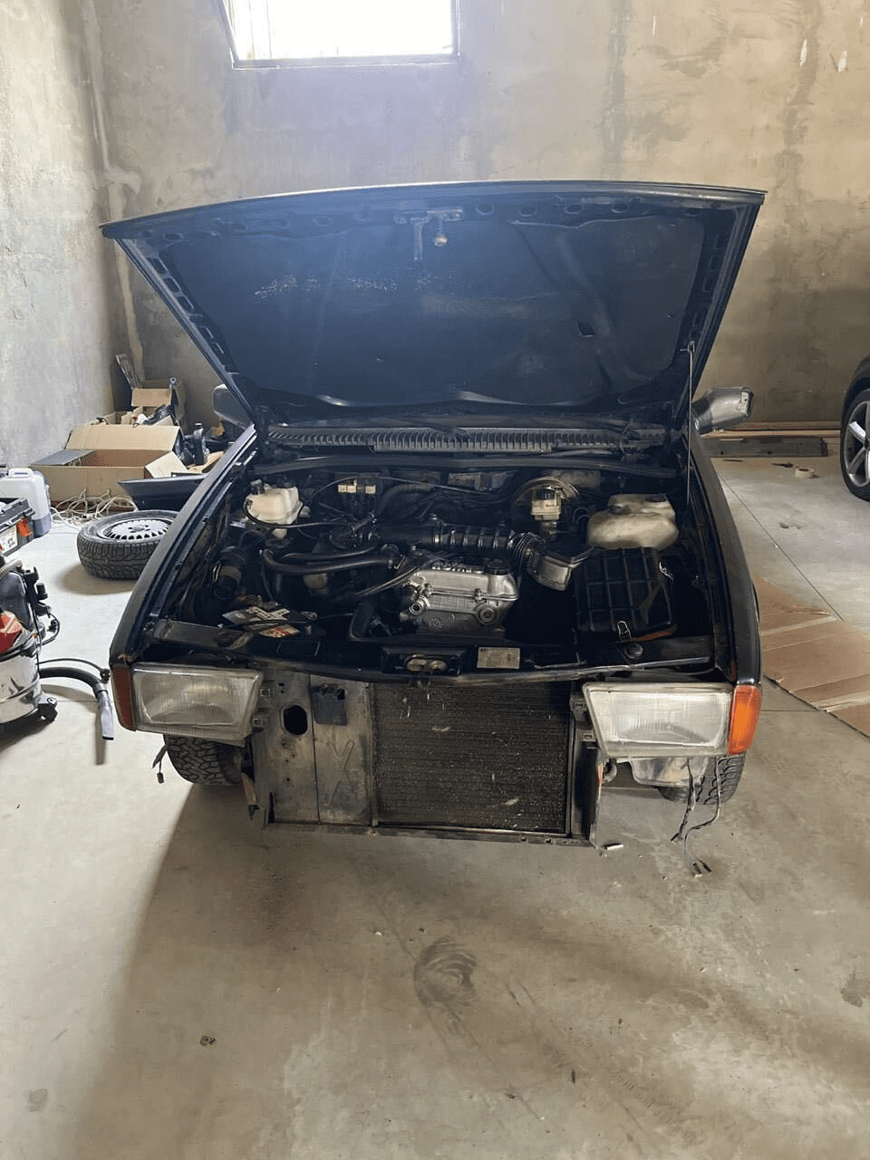

Si inizia con le preparazioni per la verniciatura!
E una lunga lista di parti da trovare... :rolleyes: come entrambe le frecce, spechietti, la mascherina frontale che si è spezzata dove c'è la vite (anche se tenuta dalle mollette), il profilo di plastica sul parafango lato passeggero e.. la barra catarifrangente :) (auguratemi buona fortuna per quest'ultima o_O)
