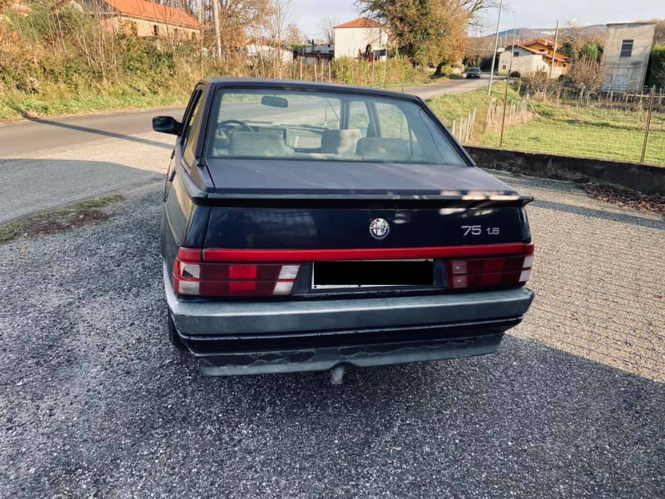

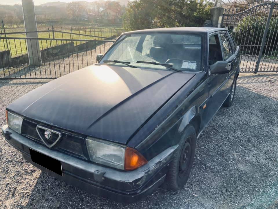

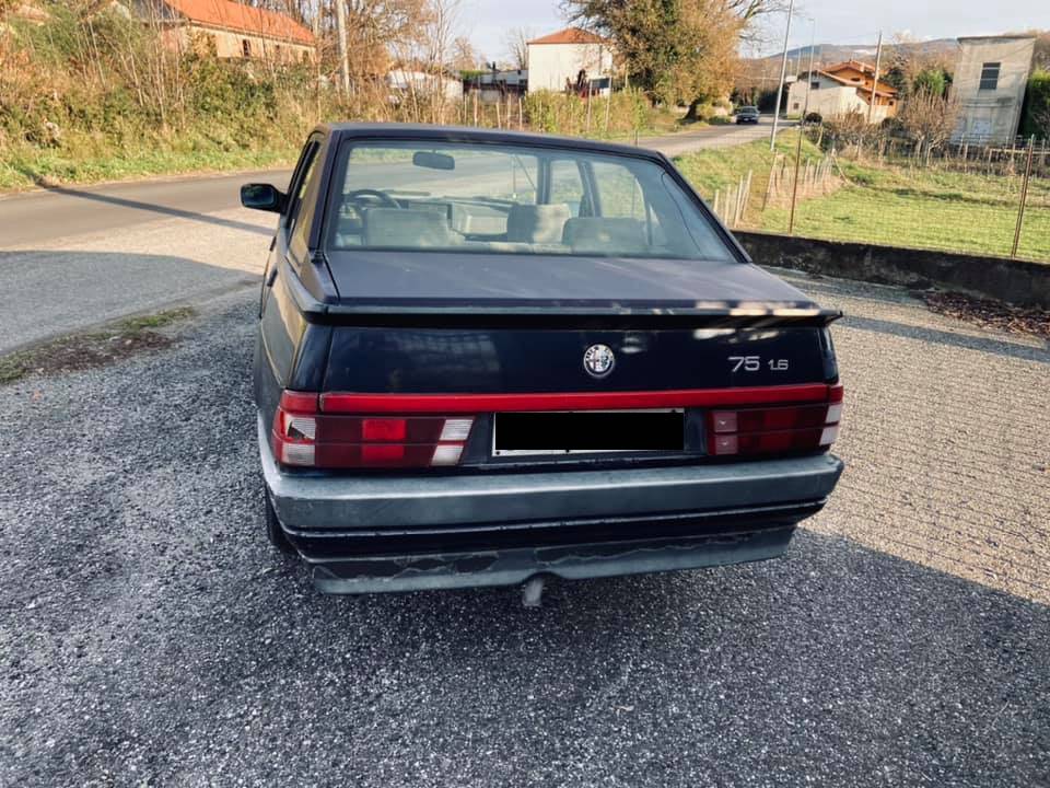

Salve a tutti!
Circa una settimana fa ho acquistato una 75 1.6 IE del 1991 con 120.000 km.
La macchina era ferma da Agosto 2020, ma è riuscita a fare circa 70 km per arrivare a casa con le sue ruote.
Anche se economicamente non ha molto senso, pianifico di fare un restauro completo cercando di fare la maggior parte dei lavori da solo: non sono del mestiere, ma ho sempre amato lavorare sulle mie auto.

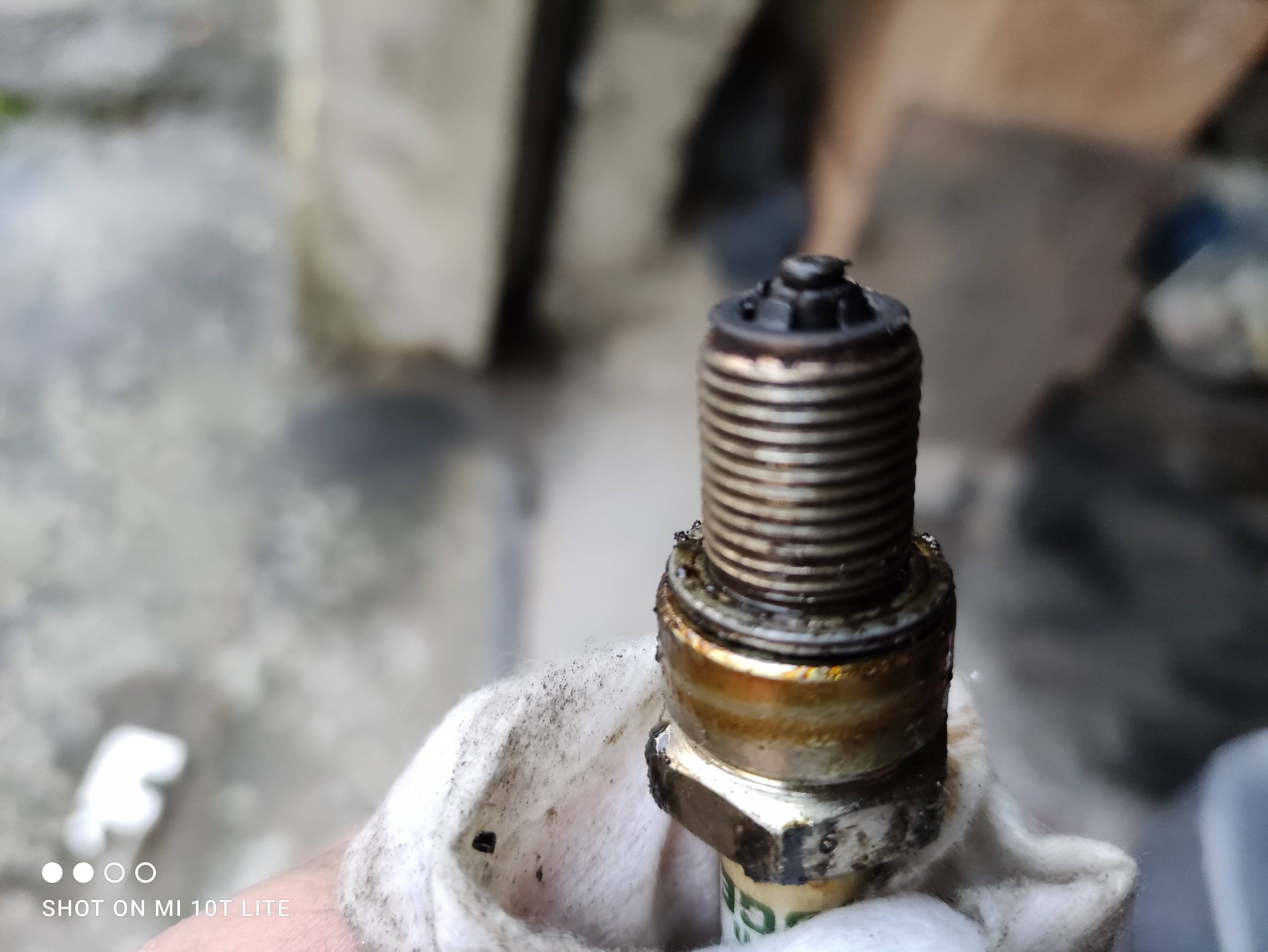

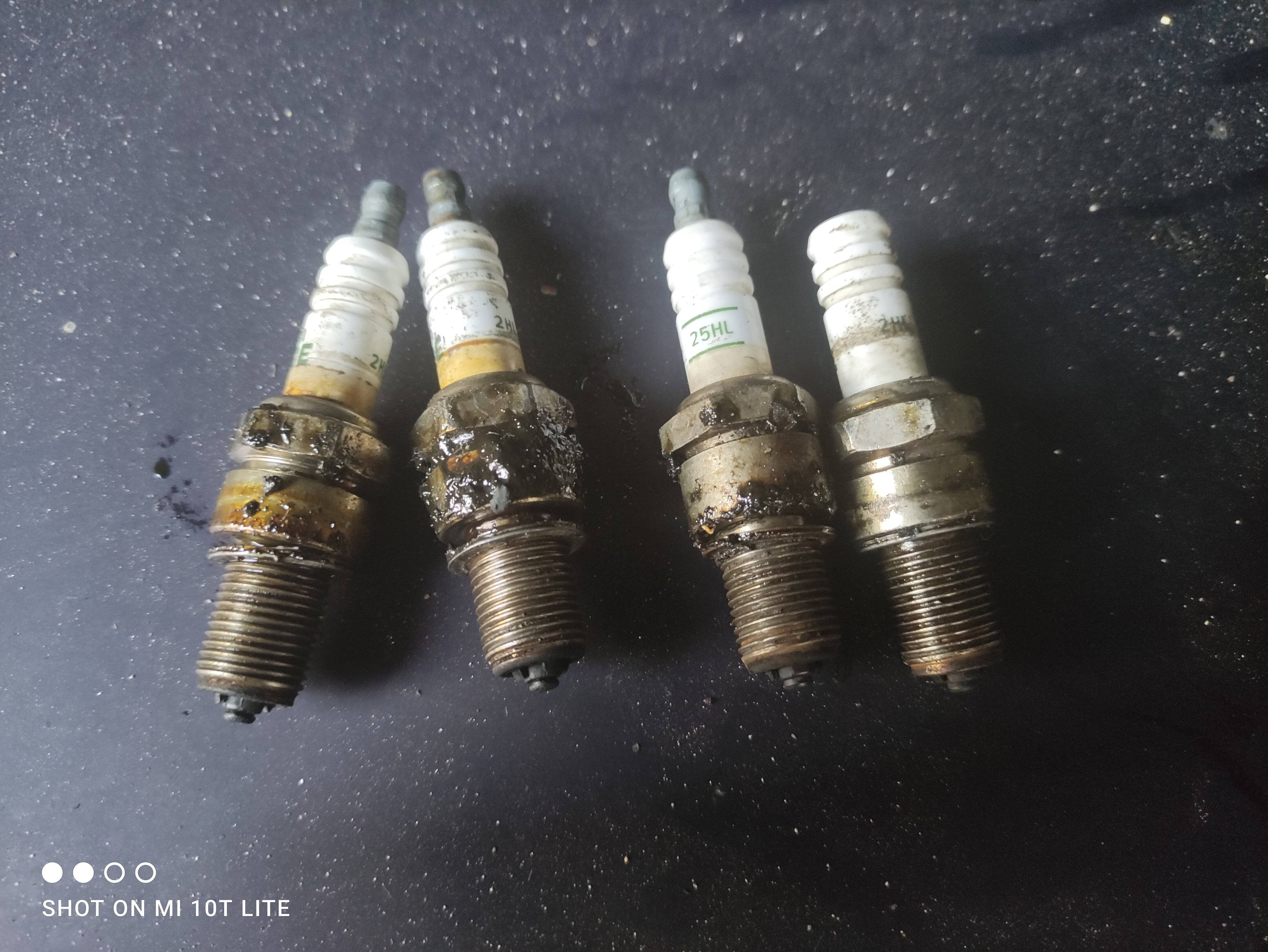

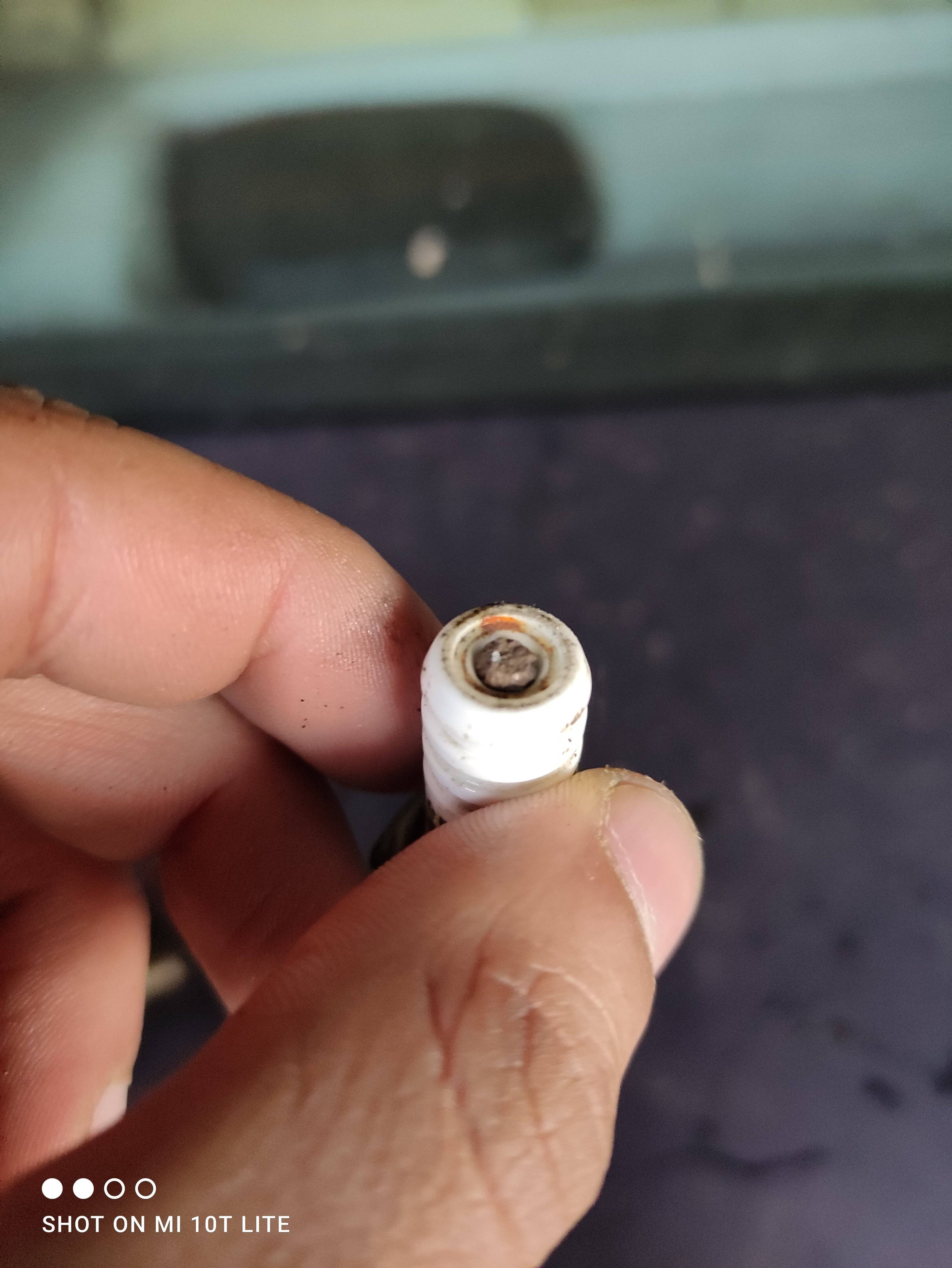

SOSTITUZIONE CANDELE:
Non pensavo che una operazione così facile potesse creare problemi.
Rimuovo tutte le pipette dalle candele, smonto le vecchie: l'ultima candela presenta la parte superiore spezzata, bloccata dentro la pipetta.
Cercando di rimuoverla, ho danneggiato la gomma della pipetta che ho provvisoriamente nastrato con del nastro isolante.
Pianificavo già di cambiare i cavi, quindi non ne ho fatto un dramma.
Installazione:
Ho oleato i filetti delle nuove candele e stretto a 25 NM, il manuale indicava di chiuderle tra 25-35 nm, ma dato il minore attrito data dalla lubrificazione del filetto, ho deciso di usare il valore minimo per la chiusura.
Le vecchie candele si presentavano così:
