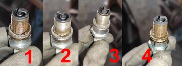

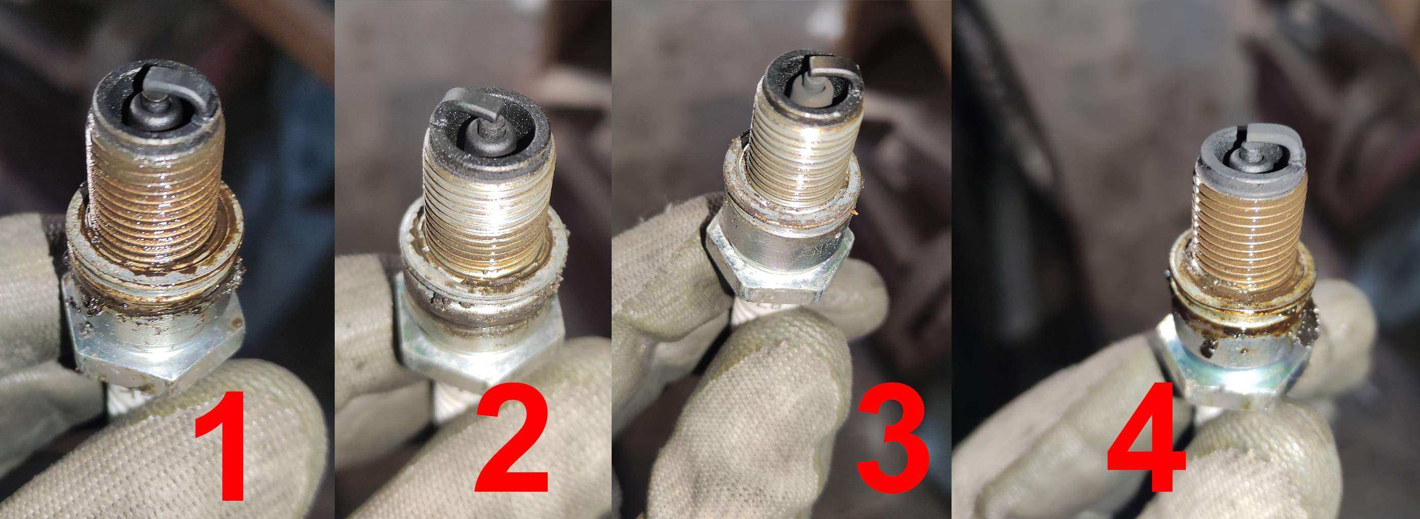

Ciao @mauretto , ho smontato le candele ed il risultato è questo.
La terza candela sembra essere quella più pulita delle 4, 1-2-4 da colore nero sembrano essere quelle più grasse, mentre la 3 che, essendo sempre scura, è quella che tende più al brunito e ciò mi fa pensare che il cilindro 3 è quello che ha la carburazione più magra.

La carburazione in effetti sembra un pelo ricca,ma il colore potrebbe anche essere causato da un trafilamento di olio,se vuoi provare a pulire gli iniettori con quel kit,male non gli fa

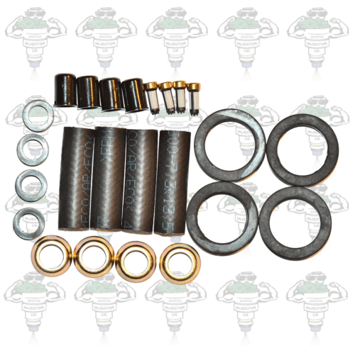

In ogni caso, sto attendendo il kit per la revisione degli iniettori che ho ordinato dall'Inghilterra, appena arriverà testerò tutti gli iniettori, magari il problema del minimo è proprio causato da questo!
Una domanda... il kit che hai ordinato dispone anche di tester per verificare la portata degli iniettori?
Io mi riferivo alla tua affermazione.... revisionarli è facile, un pò meno far sì che la portata sia identica.
Comunque sempre meglio che niente. ;)
Si hai ragione, mi sono espresso male, in ogni caso per testarli intendevo di metterli sotto pressione con il pulitore e dare corrente all'iniettore, per vedere se per l'appunto uno dei 4 sgocciola :)
Però potrei pur sempre, e ti ringrazio per avermelo tenuto presente, cercare un officina che dispone dell'attrezzatura necessaria per testare la portata, e nel caso uno o più di essi risulta essere troppo "stanco", sostituirlo/i.
