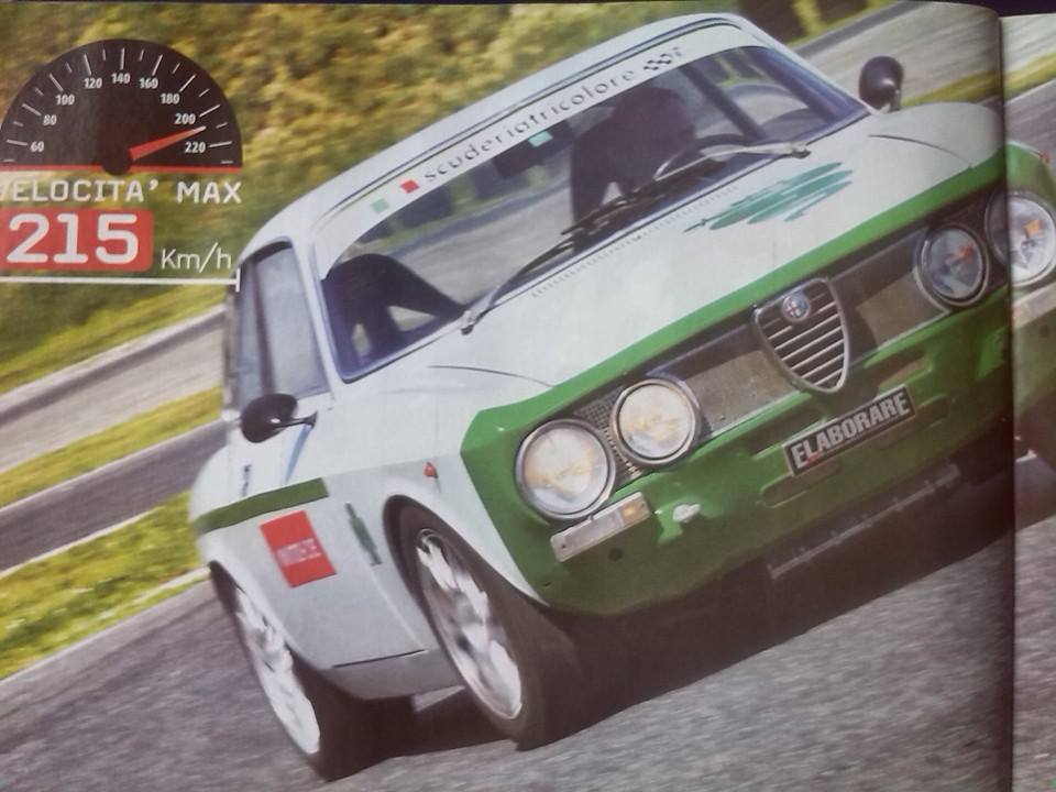

Ciao, questo sotto è il mio mostriciattolo, base di partenza gt 1600 junior, in un servizio sulla rivista Elaborare dopo una giornata di prove in pista.
Non ho messo rollbar per poterla usare anche su strada, tenuta e frenata sono semplicemente eccezionali, riguardo il motore, per tirare fuori tanti cavalli devi spendere tanti soldi ma per divertirsi non è necessario spendere una fortuna.
Penso quindi di poterti dare qualche suggerimento perché sinceramente molte delle cose che ho letto non le ho proprio capite.
