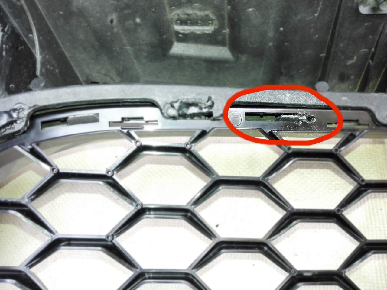

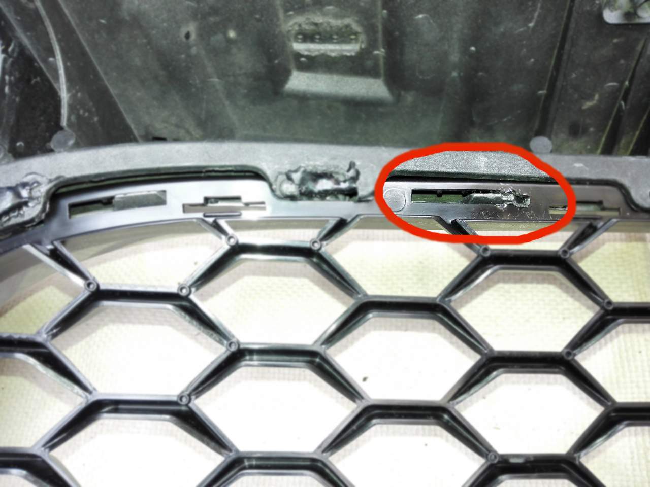

Ragazzi ma non ho capito una cosa...le griglie inferiori 2016, quelle sotto lo scudo per intenderci, non sono totalmente compatibili con la my2014 giusto? Ho letto che vanno modificate...ma in che modo esattamente?
Edit: so che la domanda è già stata fatta però il punto è che dopo aver portato la macchina dal carrozziere per montare queste benedette griglie, e dopo aver detto al carrozziere che andavano adattate, comunque non è riuscito a montarmele. Quindi vorrei capire esattamente in cosa consiste questa modifica così da riferirlo pari pari al mio carrozziere....
L'adattamento consiste nell'allargare - io ho fatto con cacciavite e martello - 2 fessure in modo far combaciare i perni complementari.
