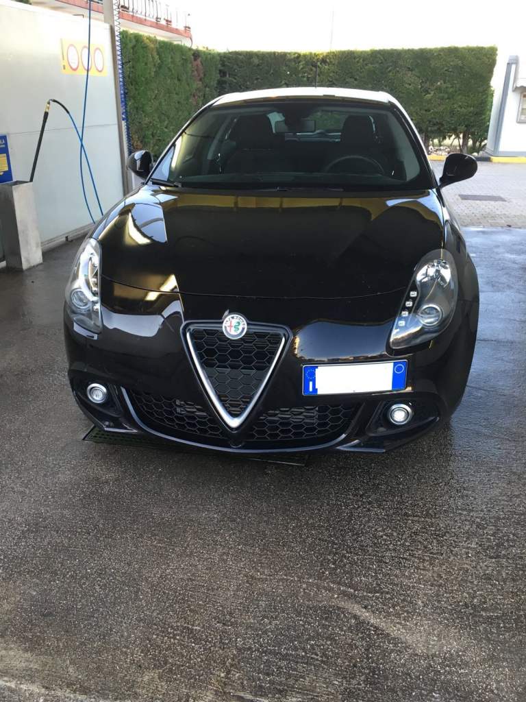

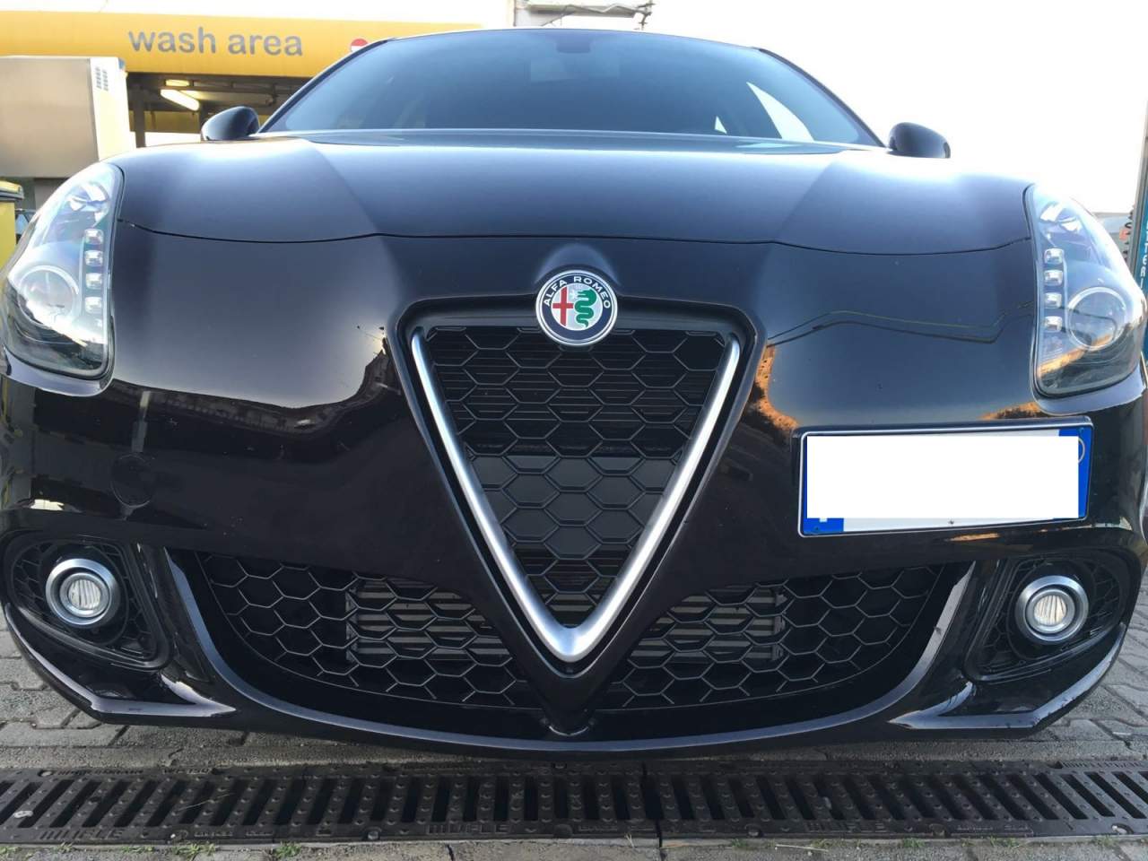

Finalmente sono riuscito a montare tutto (tranne la scritta dove andrò dal carroziere e sinceramente non nascondo che ho avuto parecchia difficoltà alle griglie... dove non tutti i fori combaciavano e ho dovuto adattarli in più punti. Qualche piccolo spazio è rimasto però non si vede molto e provvederò a compensare con qualcosa. Chiedo a chi ha montato le griglie: avete riscontrato gli stessi problemi nel montaggio? e il risultato finale è stato perfetto come lo erano le originali?

Che intendi per "qualche piccolo spazio"?
In foto non si vedono ma ai bordi delle griglie ci sono piccoli "spazi" dove non aderisce completamente al 100%. Ti devi mettere proprio vicino per notarla e soprattutto quando l'auto è sollevata su di un ponte. Si vede che sono adattate a un paraurti dove non sono nate.

Ma con la modifica fatta dall'altro utente e cioè quella di allungare le sedi non hai risolto?

Sicuro che gli incassi per il dam nero non ti hanno confuso?

Si allungando le sedi sono riuscito a far combaciare tutte le sedi, poi metto una foto giusto per farvi capire "gli spazi" che sono rimasti, che sono impercettibili a occhio nudo
Non credo di essermi confuso con gli incassi del dam. Avevo vicino una nuova Giulietta per confrontare e la parte dove alloggiano le griglie è proprio diversa, seppur di poco, dalla my 2014
