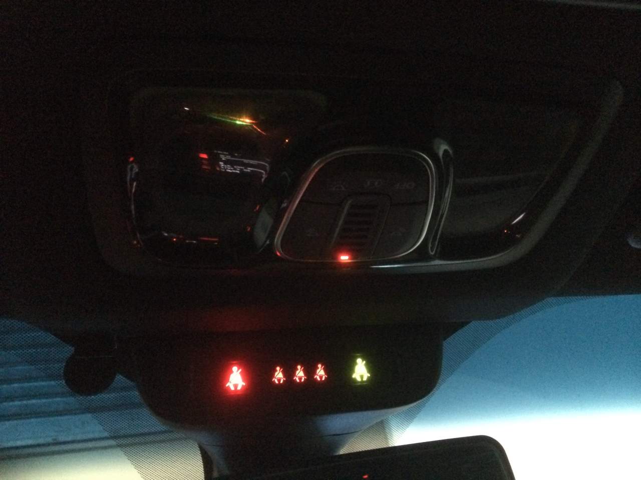

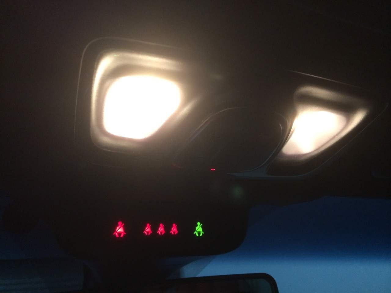

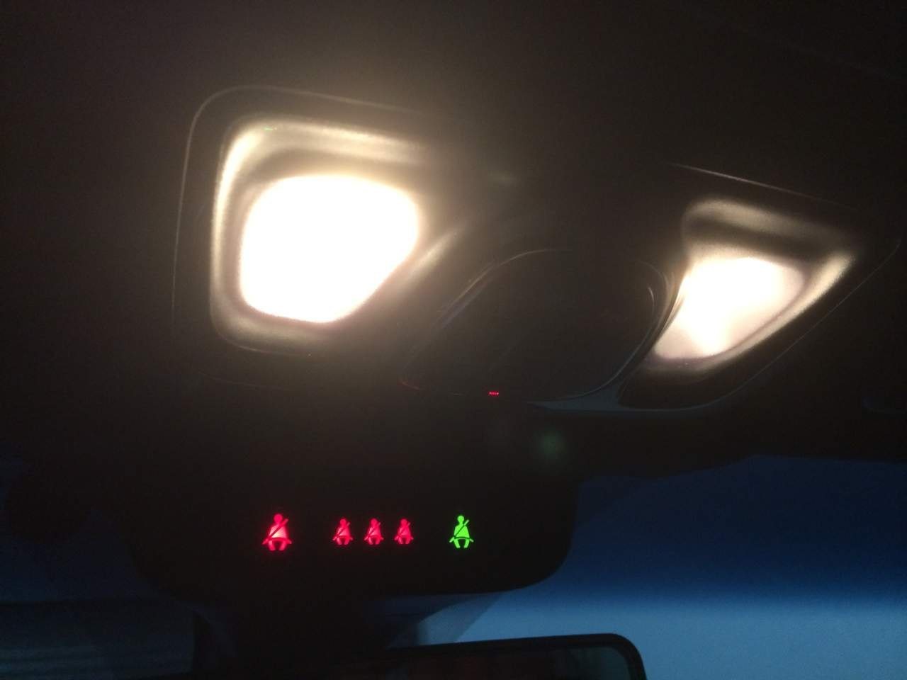

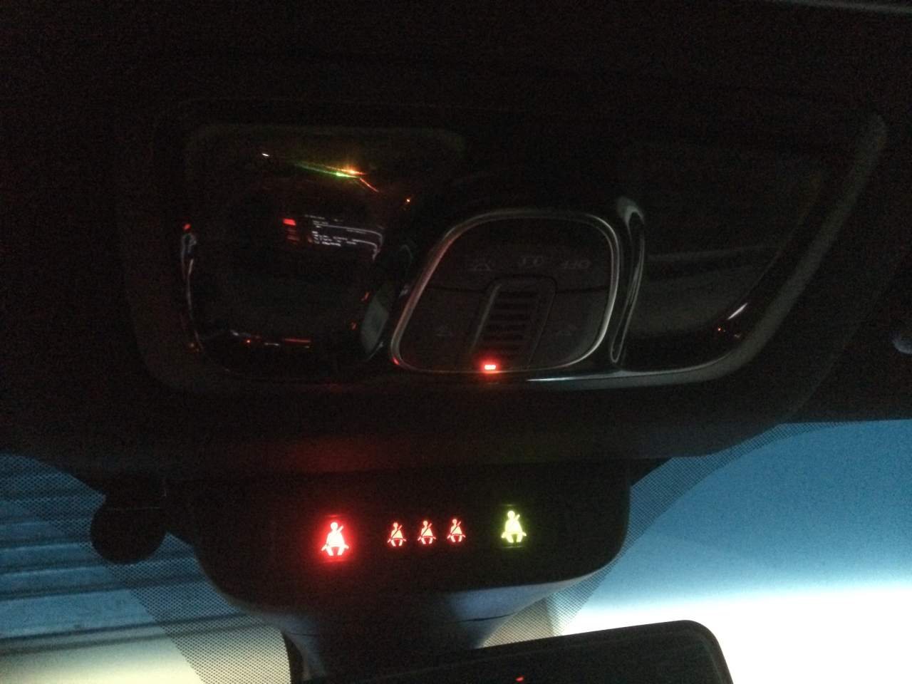

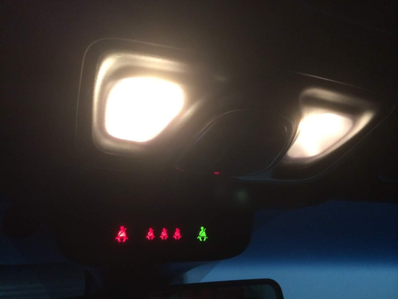

Plafoniera della my14 installata grazie ad un utente che mi ha fatto vedere i cablaggi della plafoniera della sua my14. Confermo che la plafoniera è compatibile per il modello pre-restyling.

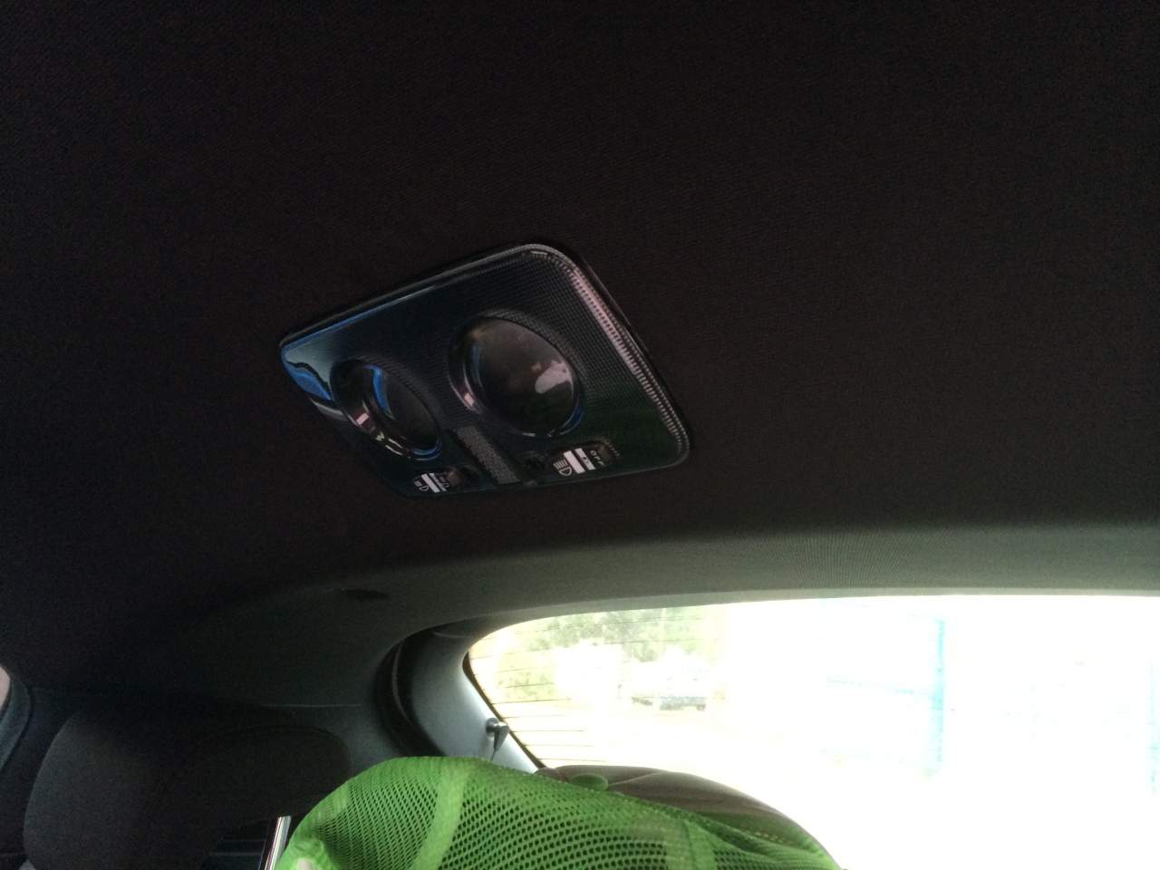

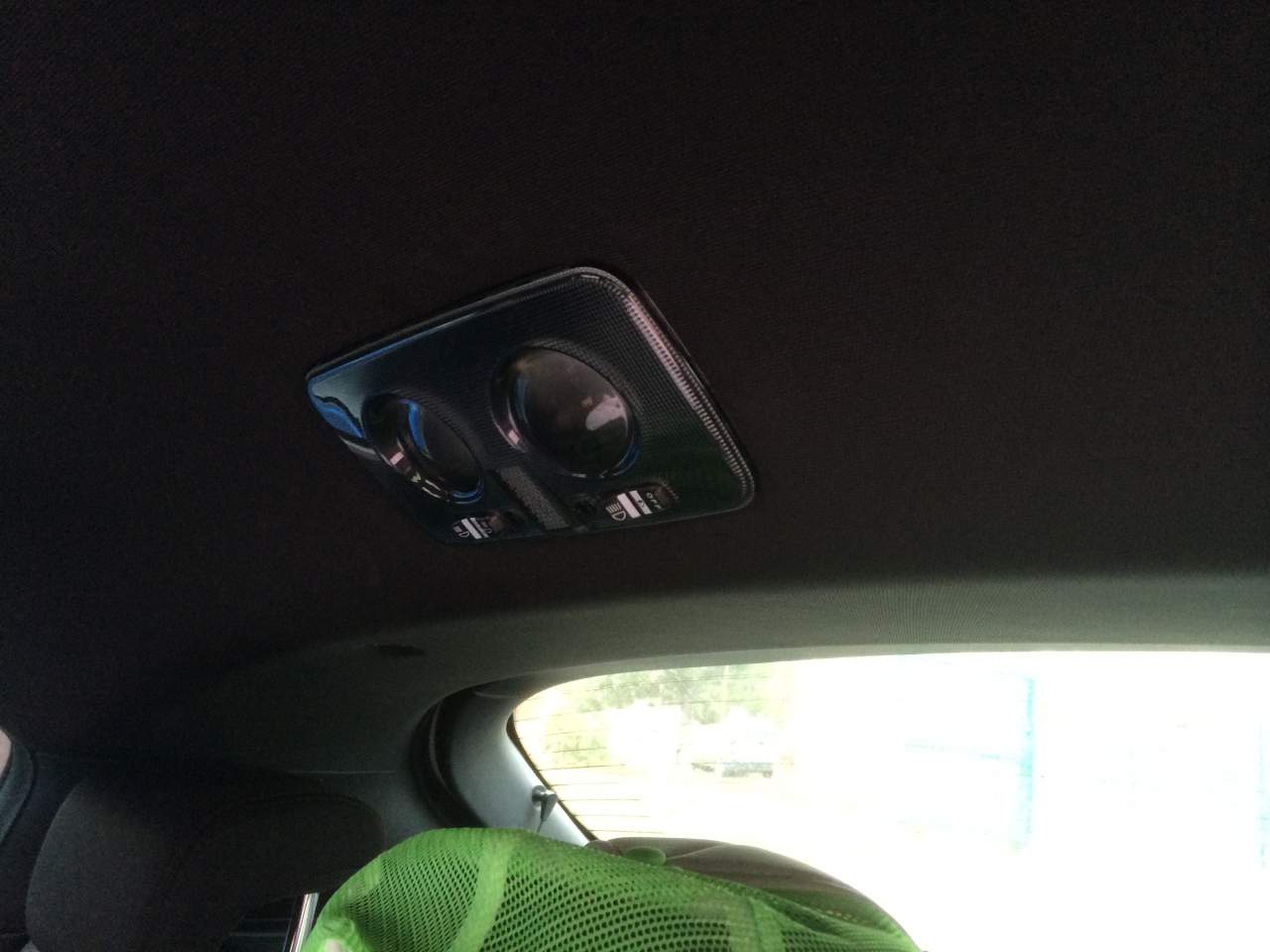

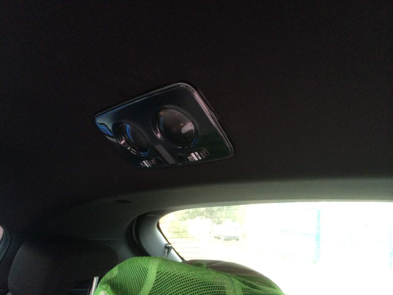

La vecchia plafoniera anteriore adesso è stata spostata al posteriore

Come hai fatto sono curioso
Per quanto riguarda l'anteriore l'alloggio è delle stesse dimensioni di quella vecchia, mentre per il cablaggio ho collegato ciascun filo nel proprio ordine tramite dei piccoli faston. Per quanto riguarda il posteriore ho allargato leggermente l'alloggio e ho collegato la plafoniera con lo stesso cavetto che era già presente per la vecchia plafoniera rettangolare.
Come mai i tasti non sono illuminati?
Penso che sia dovuto al fatto che l'illuminazione dei tasti sia controllata dal nuovo body computer, non saprei dare altre spiegazioni..
Quando hai unito come hai fatto a capire che erano giusti , per colore??
Non credo sia sotto linea can.
Se così fosse avresti dei connettori liberi, invece da quanto leggo hai collegato tutti i fili.
Si, sono gli stessi
L'unica altra spiegazione è che sia difettata la plafoniera
Come mai la plafoniera posteriore non ha i due led accesi?
Perché il cablaggio della precedente plafoniera non è predisposto per gestire l'accensione dei 2 led rossi. Per far si che si accendano bisogna intercettare i fili all'anteriore e farli passare fino al posteriore e personalmente non ne vedo il motivo :grinser021:
IO vorrei sostituire la plafoniera posteriore con quella anteriore proprio per avere quell'effetto di luce soffusa anche ai sedili posteriori...
