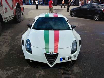

IMG_7722470699154.jpeg Qualcuno a forza di restilyng si e'sbagliato e a preso i pezzi della 4c? Senza offesa x nessuno.
