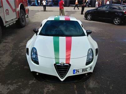

Visualizza allegato 106008 Qualcuno a forza di restilyng si e'sbagliato e a preso i pezzi della 4c? Senza offesa x nessuno.
O.o
non profilo parola altrimenti mi bannano...
Si puoi montare sia lo scudo che le griglie fendinebbia. Inoltre chi ha montato lo scudo della MY14 sulla MY10 ha notato che il nuovo scudo sembra molto più solido e resistente.
Confermo che e' proprio cosi'. Molto piu' robusto.
Proprio come speravo.....e bastato un colpettino e.......TRAAAAACK plastica di cacca
