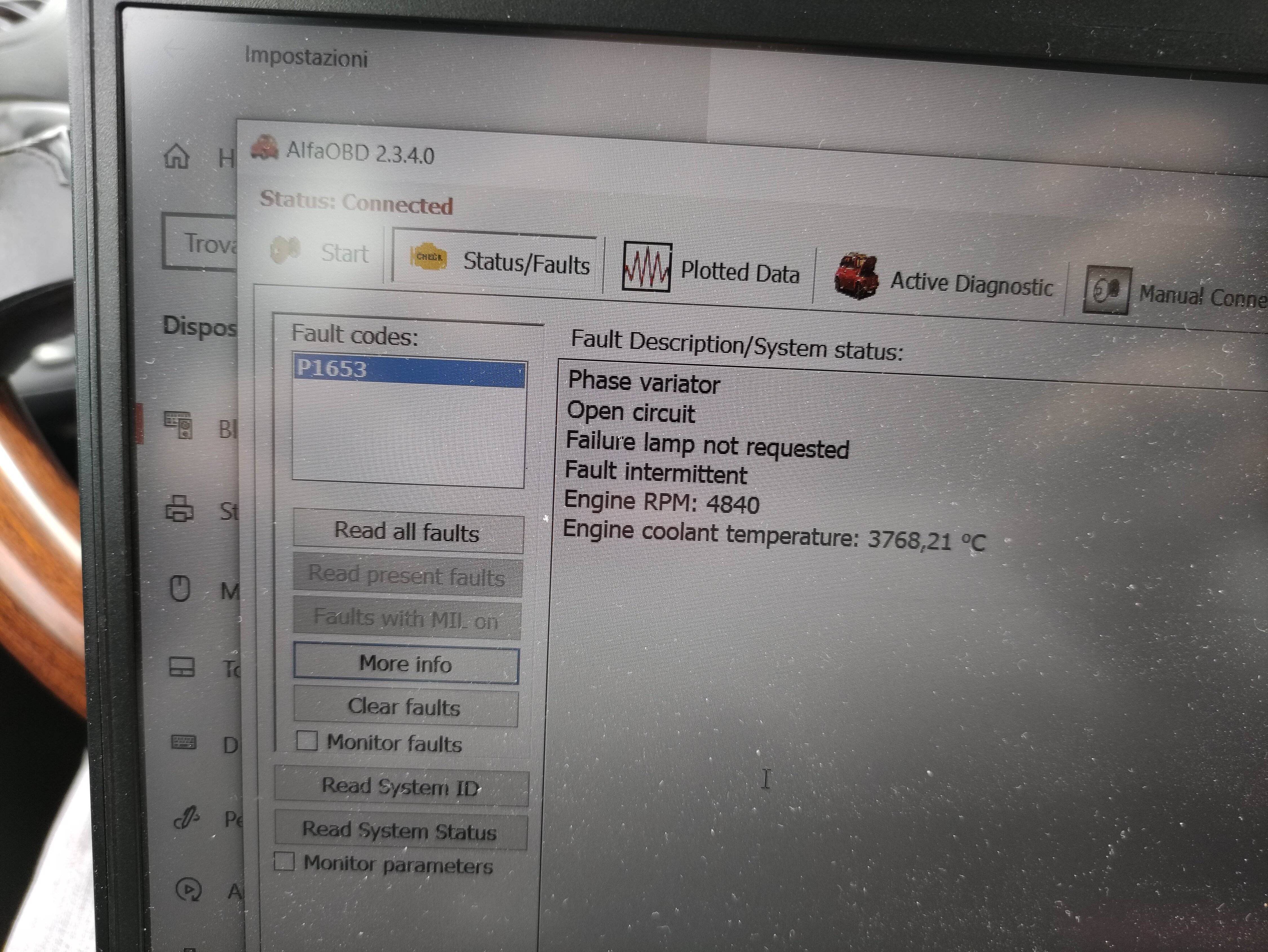

#17
Rimontato, mi ridà quest'errore, se lo azzero si ripresenta. L'attuatore funziona, se lo collego alla 12v il pistoncino esce. Cosa può essere?

#18
Aggiornamento l'ho rismontato e misurata la resistenza non dava valori giusti. Risaldati i due contatti e misurata la resistenza da 11-12ohm, azzerato l'errore rifatto un giro di una 20ina di km, rifatta la diagnosi nessun errore. Speriamo non si ripresenti
