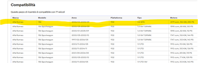

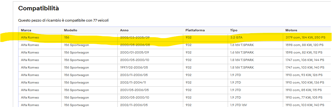

Non riesco trovare nulla con il codice 60677410 :-(
Potrebbe esserci qualche altro codice. Senza voler mettere in dubbio le info, per esempio su e-bay ho trovato una cassa filtro cod. 60661773 e c'è scritto che è compatibile con GTA, può essere?
